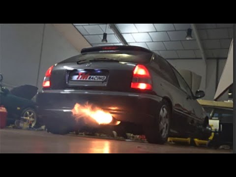

Un ejemplo de una build parecida es este chico, 920kg y 156cv si no voy mal.
