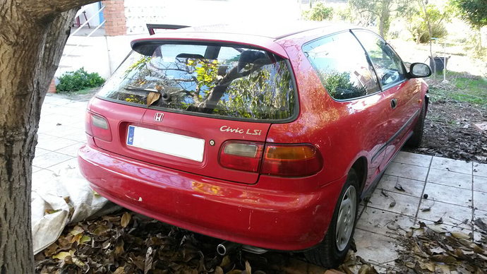

La búsqueda, Civic Lsi (Eg4)
Desde hacía unos años andaba buscando un Honda Civic 5ª generación, el famoso Eg, día a día rastreaba páginas de venta de coches en busca de uno en buen estado exterior y que mecánicamente llevara cosas por hacer, ya que eso abarataría el precio de venta del mismo y además me iba a venir muy bien para aprender con el, que nunca viene mal. Varias veces hablé con vendedores pero la gran mayoría no les veía de fiar o simplemente no llegábamos a un acuerdo con el precio. Una noche antes de dormir navegando con mi móvil accedí a una página de ventas de coches y vi un Civic Lsi bastante entero, a la mañana siguiente no dudé en llamar al dueño y llegar a un acuerdo para verlo, probarlo y si me gustaba todo llevármelo puesto, el chico muy simpático y formal me envió unas cuantas fotos.

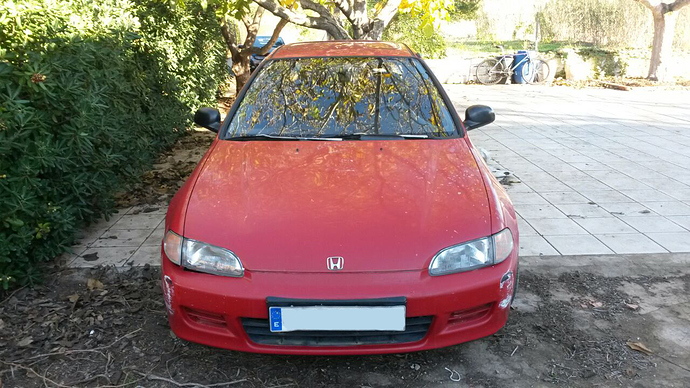

De exterior algo descuidado ya que lo tuvo 4 años parado en una casa de campo.
De interior y motor sucio, pero sin desperfectos que era lo que buscaba.
Y una cosa muy importante para mí, que estuviera estrictamente de serie, ni pomos cutres, ni volante desplazado ni las puertas agujereadas por altavoces gigantes jaja.

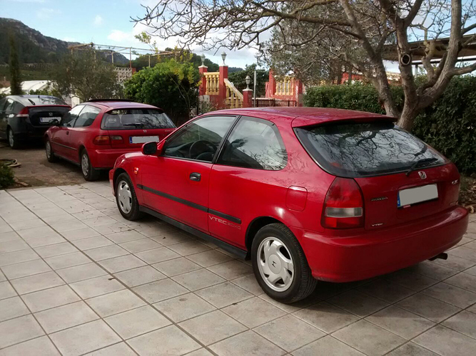

Esta es la foto antes de salir, se nota cual es nuestra marca favorita, ¿no?, el Insight es del chico que me vendió el Eg, todo queda en familia.

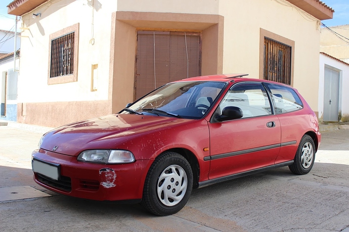

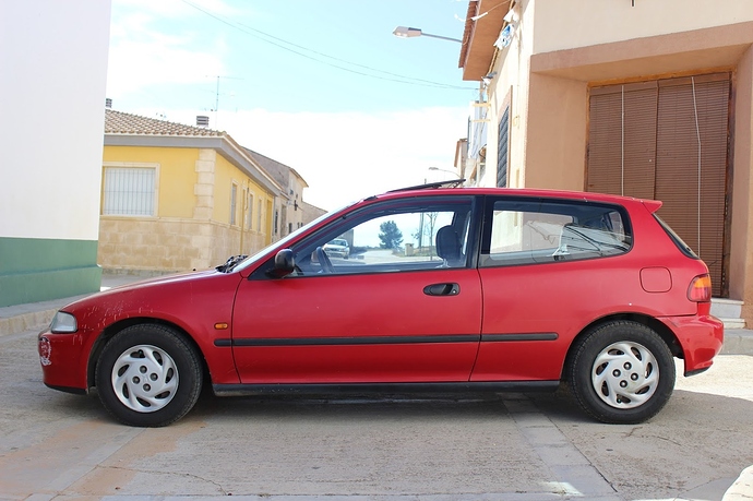

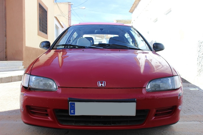

Como podéis ver el estado es algo descuidado, de abandono, en esta primera foto se puede observar un lado izquierdo algo mate debido a los rayos UV del sol y de estar a la intemperie, en la aleta izquierda delantera se puede observar gotas de resina de árbol y los roces de los parachoques.

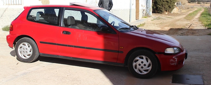

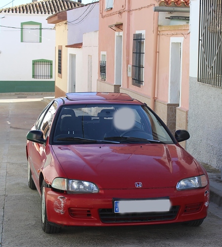

El lado derecho con algo mas de brillo pero con un golpe en la aleta, y a causa del golpe el parachoques con el enganche a la aleta partido.

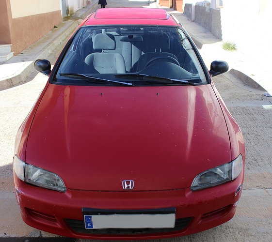

El capó lleva una especie de abolladura en el centro superior izquierdo, aquí se aprecia algo mas.
Aquí se aprecia mas el golpe en la aleta derecha.

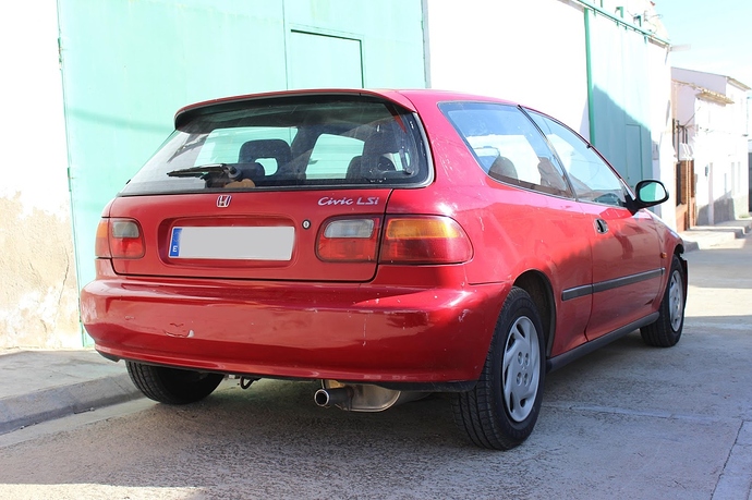

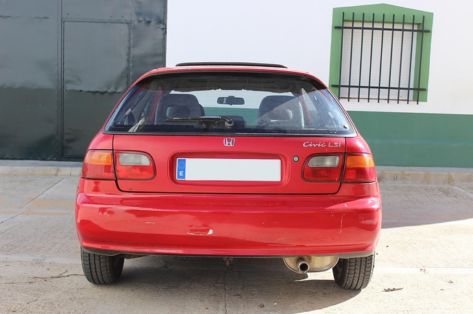

La parte del parachoques trasero como se aprecia lleva la pintura medio saltada por el centro debido a un repintado mal hecho, mal agarre de la pintura, y mas gotas de resina, que no falten!

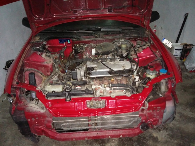

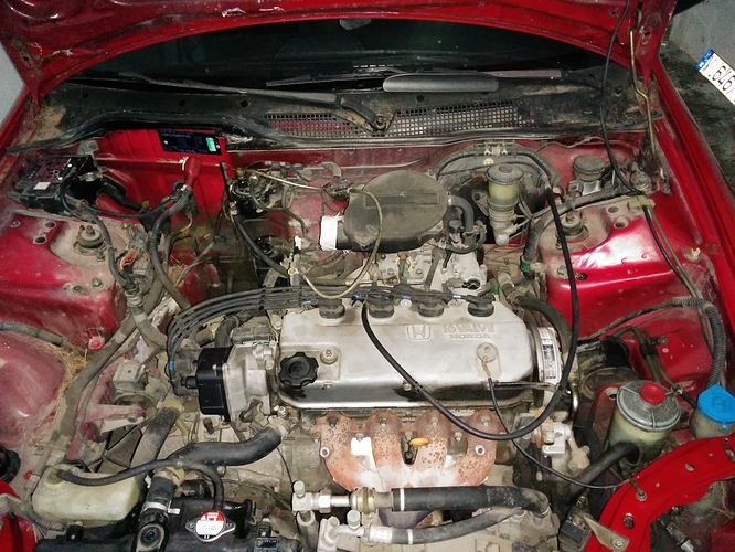

Ya sabía todo lo que llevaba por hacer y prisa no tenía entonces decidí empezar limpiando todo el motor y anulando la alarma, da mas gusto trabajar sobre una superficie limpia y muy importante no caerá suciedad a partes internas del motor, por ejemplo cuando se sacara la tapa de balancines o bomba de agua, así que manos a la obra!

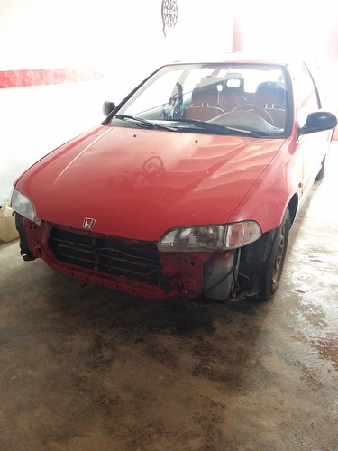

Empecé desmontando el parachoques delantero y todo el cubre cárter, así se trabaja mas cómodo.

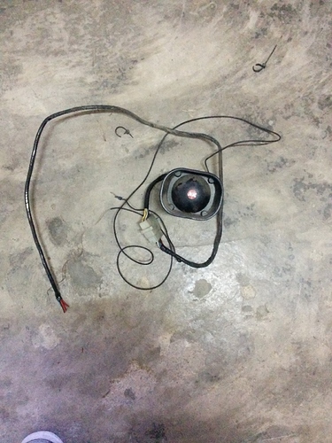

Ya puesto anulé la alarma, que si la desconectabas del positivo, el coche no arrancaba, lo que quiere decir que lleva corte de encendido o corte de alimentación de combustible, como fue algo que quite rápido no me fijé mucho si era corte de una cosa u otra, solamente seguí cables desde dónde iba alojada la alarma hacia el interior del habitáculo, y uno de los cables del coche iba cortado y empalmado al de la alarma, que lo mas seguro fuera el de encendido. Aparte llevaba otro cable hacia el relé de intermitencia y otro hacia el led del salpicadero, y por supuesto el positivo y masa, lo normal en una alarma sencilla.

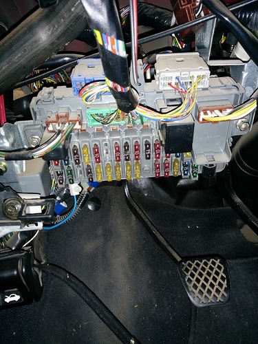

Lo primero antes de todo desconectar la batería, aquí esta la caja de fusibles y relés y ese cable azul que se ve abajo en la parte izquierda es el que utilicé para empalmar, el de serie era amarillo y verde creo, en este caso lo dejé empalmado por una ficha de conexión de una regleta, ya que si mas adelante quería ponerle otra alarma me sería mas fácil, y más cómodo, desconecté también el del relé de intermitencia y el cable que iba hacia el led del tablero.
Ya la tenemos fuera! hemos aligerado el peso del Civic jajaj.
Bueno después de esto tocaba mancharse las manos ya, me decidí a empezar a desmontar la caja del filtro, tubos de admisión, focos delanteros, chapa de los colectores y batería para tener mas espacio y limpiar todo mejor.
La caja de resonancia la dejé para después.
La verdad que visto así el coche da cosa, parece que vaya a ir al desguace,¡pero no!, todavía queda trabajo, quitagrasas en mano, agua caliente, esponja, trapo, y mucha paciencia y poco a poco voy limpiando todo.
¡Si hasta tenía brillo!, ya va reluciendo, pero todavía queda lo peor, los sitios mas pequeños jaja.
Pues a ello vamos, aquí desmonté la parte de plástico que va debajo de la luna y que cubre el motor del limpia, lo he oído llamar alguna vez torpedo, así limpio mejor todo.
Después de esto desmonté el radiador, ya que lo tenía que sacar para poner el nuevo y así tendría mas espacio para limpiar y ver todo mejor, quité tapón y abrí el pequeño grifo que llevan estos radiadores y mientras se vaciaba me tomé un descanso jeje.
Ahora mucho mas espacio para limpiar a mis anchas, y sigo dándole a la esponja y al trapo.
