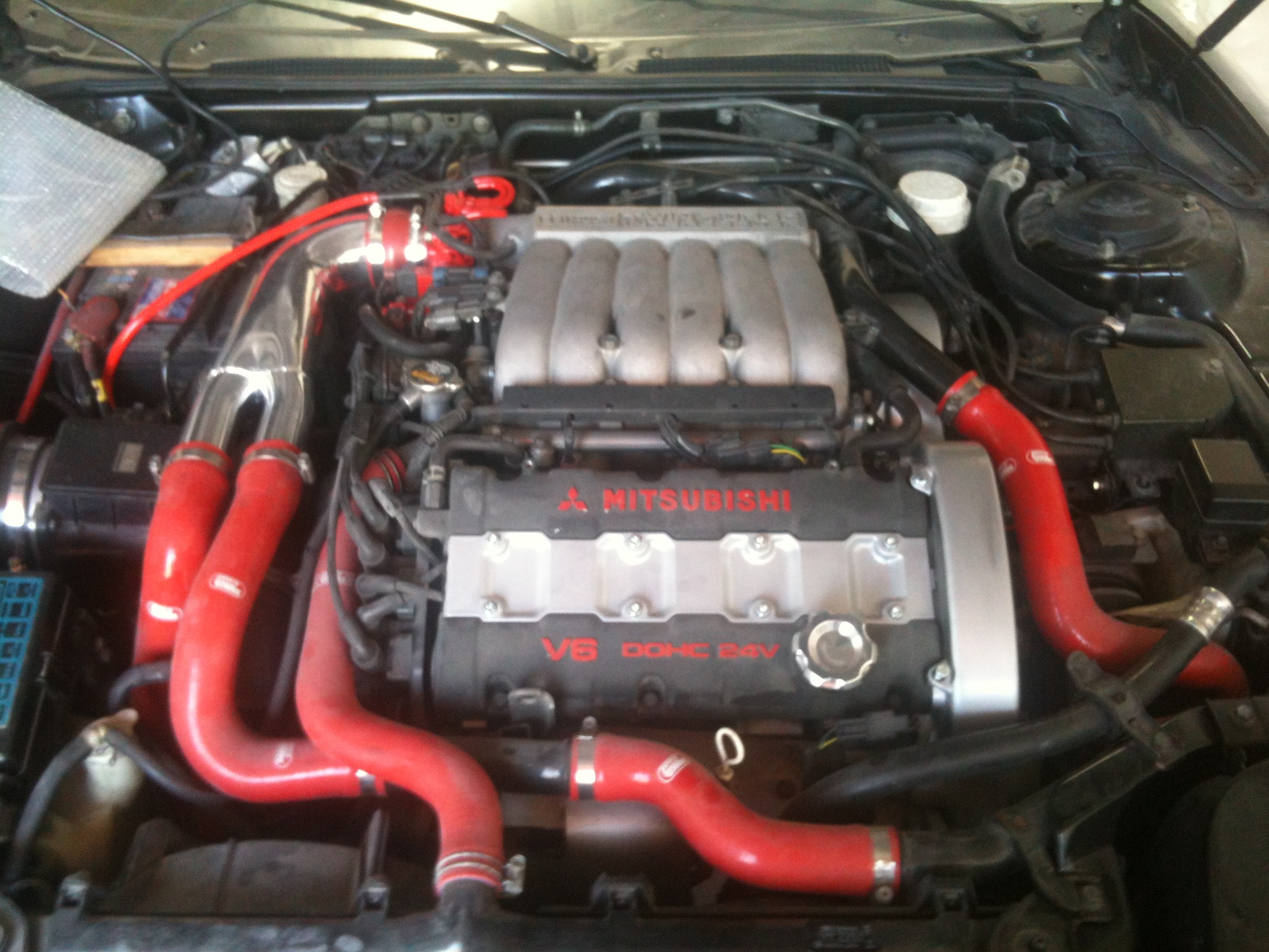

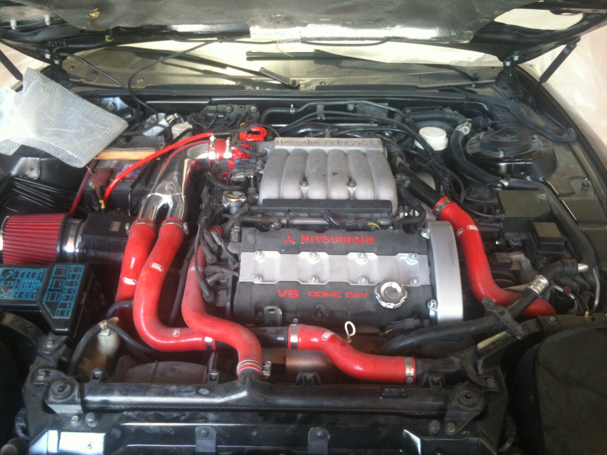

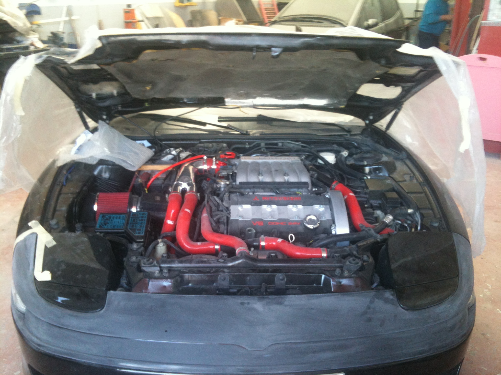

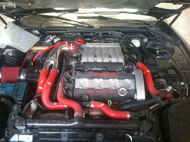

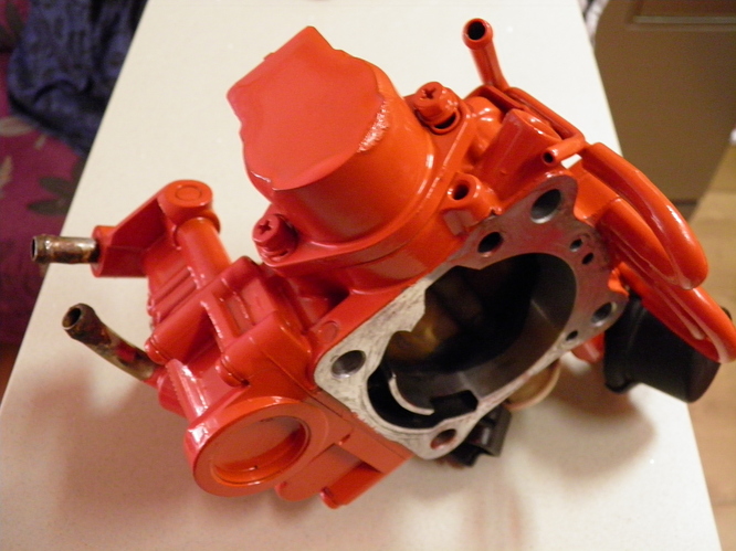

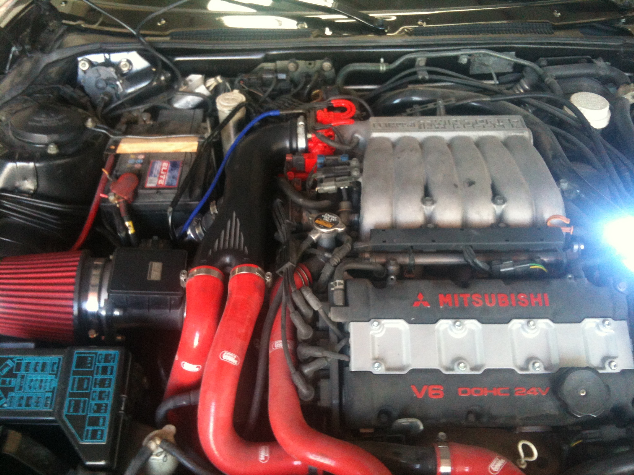

Bueno al final ya hemos dado con el problema del relenti a 1500 mp , todo el problema era el sensor de la palomilla de aceleracion correjirme si no me explico bien , bueno encontremos un vr4 para desguazar enterito que solo rodo 66.000 kilometros reales porque fue confiscado por el ayuntamiento ya hace años asi que estaba intacto no me enrollo mas Zenzo me consiguio y ayudo a montar el filtro y la valvula de descarga quito el tope que haun tenia los turbos madremia que pasote como tira jojojo .

Bueno ya ire poniendo mas cosas un saludo a todos espero que os siga gustando .

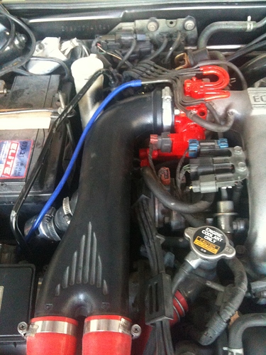

cuando puedes remplaza el Y pape de plástico por un de alu … porque el de plástico tiene fuga con el tiempo …
un poco de rojo en el motor … jajajajaj … me suena a mi !!! jajajaja
zemzo creo ke te as metio debajo de tolos capos de 3000gt españoles¡¡¡jjjejejejjeje
buen trabajo jaque3000¡¡¡ esta bonito y diferente¡¡
Aqui esta todo demomento que le puedo hacer , ara la caja de cambios bamos a ver que me toca en el kinder sorpresa jajajaja…
cabias este Y Pipe de mierda en plastico por uno de aluminium con brida !!!
un saludo amigo …

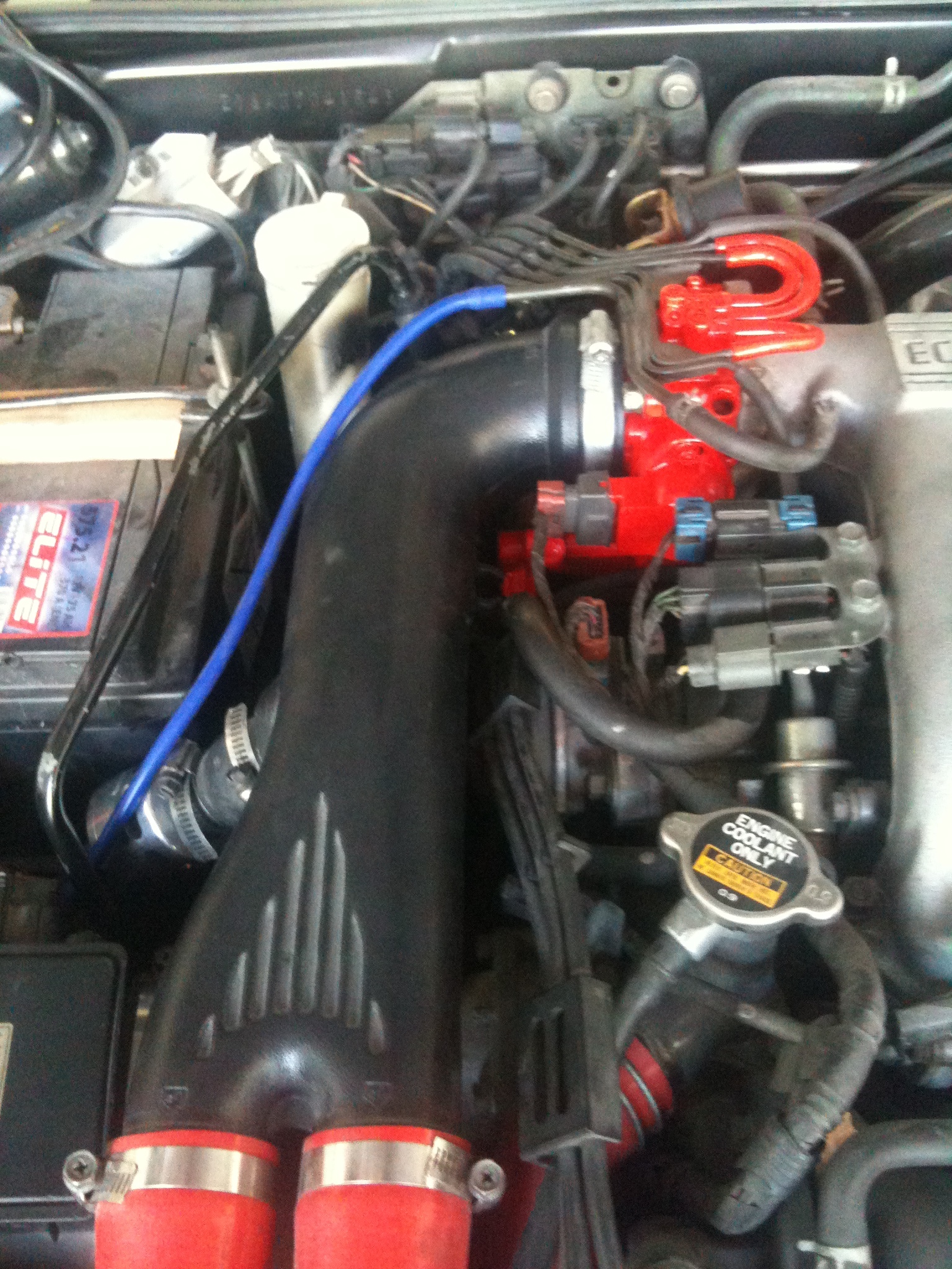

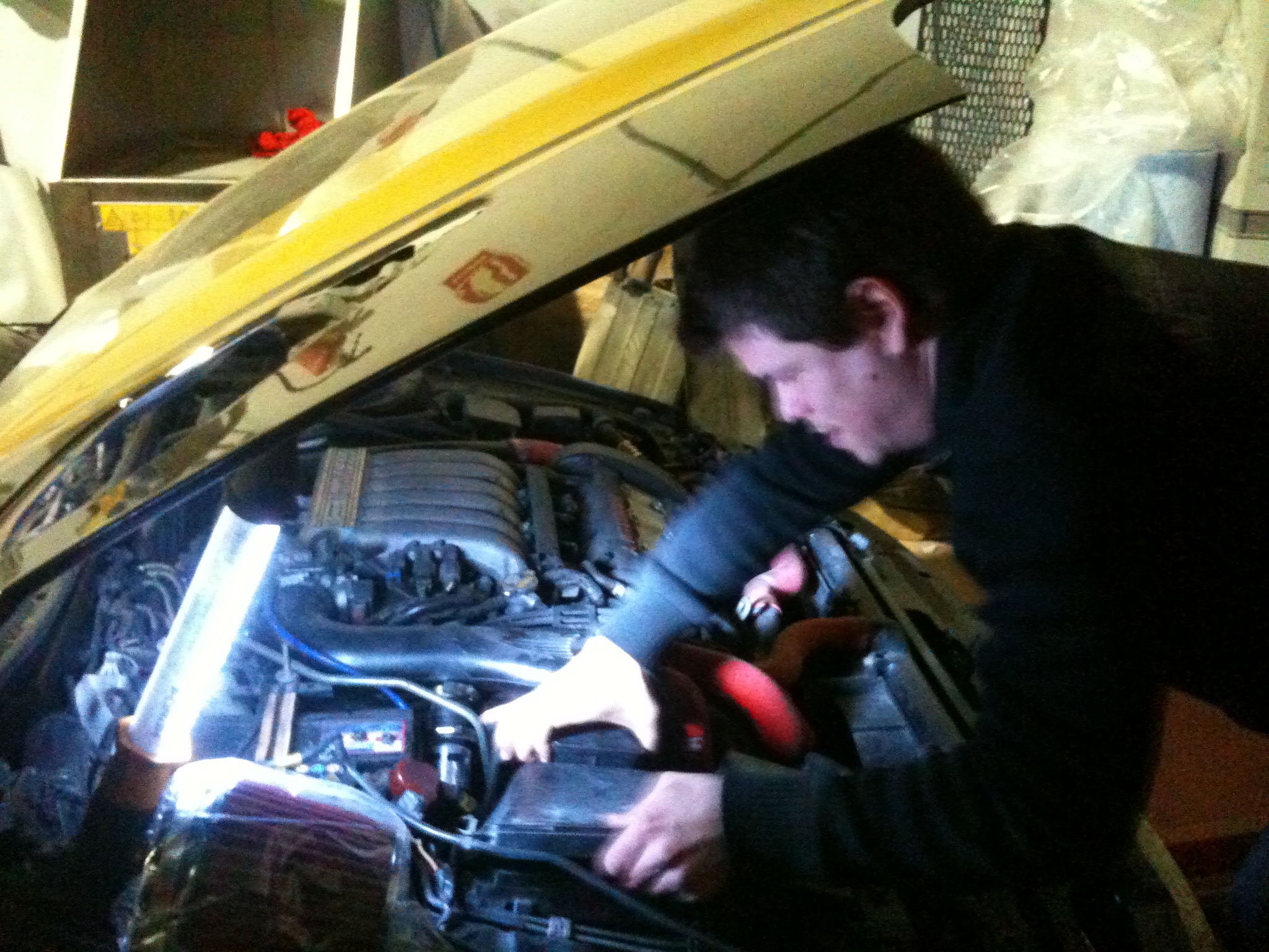

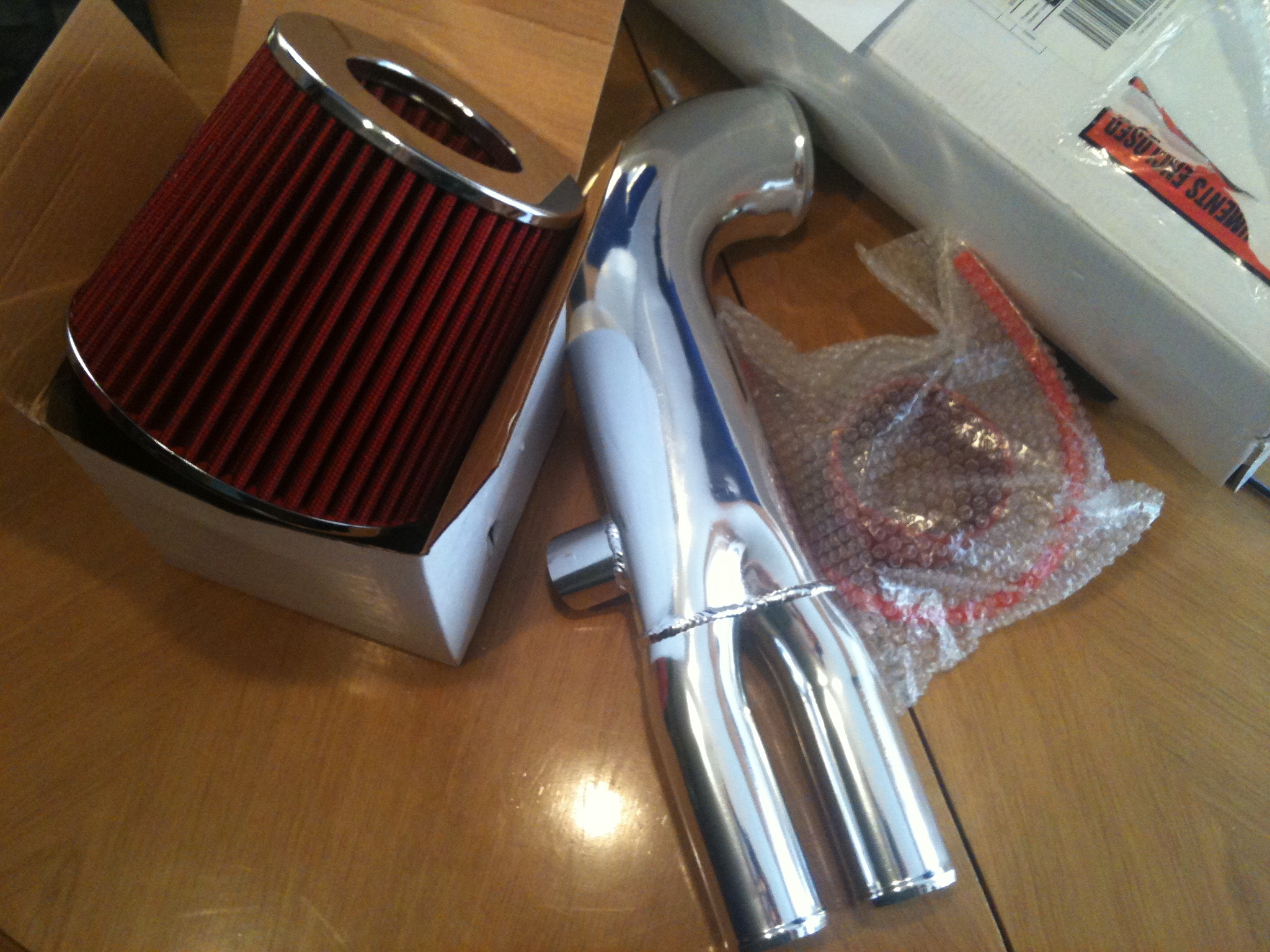

Bueno pues deseo concedido a yapounet jajaja , la y cambiada y alguna cosa mas del motor . LO que no entiendo es porque me envian un filtro de competicion ???

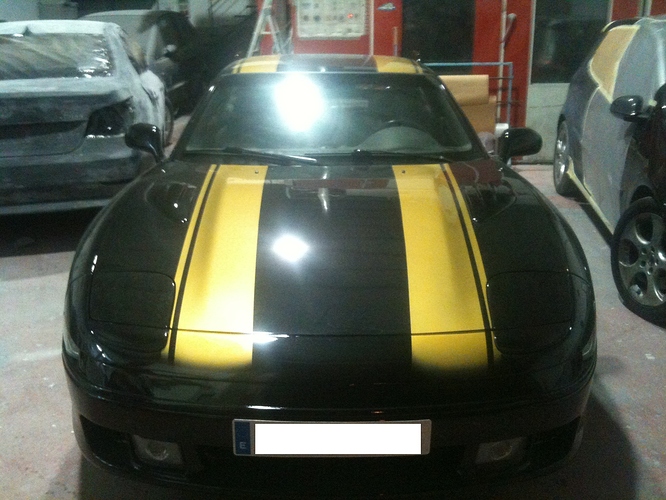

Bueno y como podeis observar se a hecho caso a algunas peticiones sobre las lineas que ya pondre durante la semana una vez terminadas , gracias un saludo .
ole! jejeje, estas que no paras, eh :banana_2:
jajajajaja YES eso es un Y y un filtro de hombre !!! jajajajaja
Bueno haciendo caso a peticiones esta es la que emos escojido no e visto ninguno con esta idea asi que espero que guste , gracias a todos .

me da cuenta ahora … EL ALERON PHASE 4 !!! el mas bonito !!!
es un de verdad de la casa mitsu ??

pides a Zenzo como quitar todo los solenoides que no sirve (EGR, CANISTER, HOT FUEL START…) el coche va a funcionar mucho mejor, especialmente el del Canister !!! una grande mierda !!!

la Y pipe, si la has comprado china, a 1 bar te saltara el manguito, a mi cuando iba a 1bar con 400 gallifantes me pasaba, era zurrarle fuerte y salia disparado el manguito, o le haces un doblez hacia afuera para que agarre el manguito o pon el de serie de nuevo como tenia yo, o eso o llevate la llave encima para recolocarlo cuando salte xDD
Almenos a mi me pasaba con mi Y pipe china , saltaba de la boca de la mariposa.
Ahi queda el consejo.
