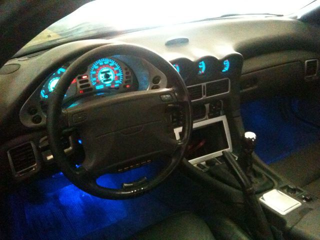

Bueno pues interior casi acavado , solo queda un buen estereo y listos .

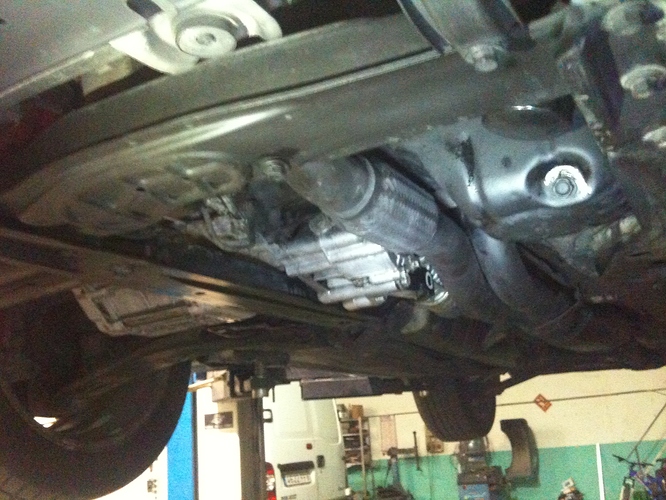

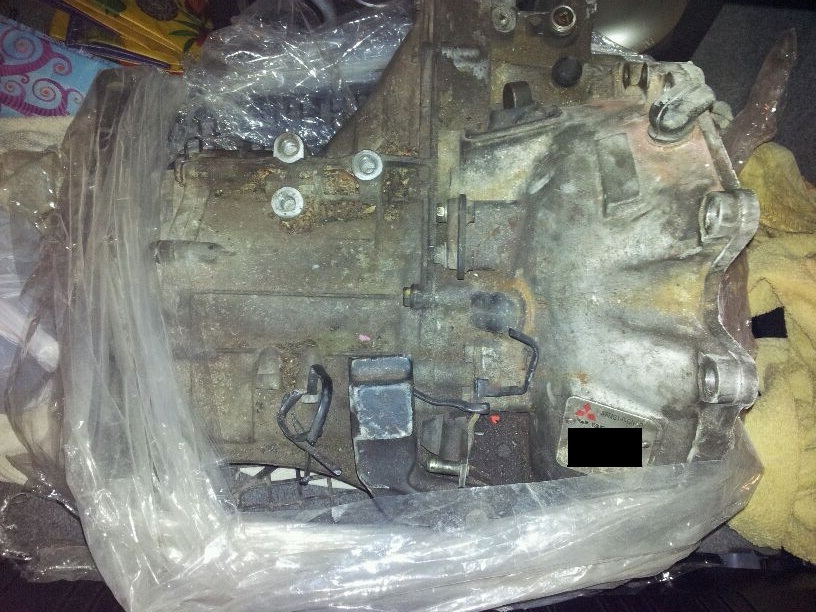

Ara por la caja de cambios aunque ya bimos el problema y solo era falta de liquido en la caja un mangito o tubo no se bien como llamarlo era la causa , pero como ya e encargado un trasfer y una caja de 6 marchas que solo le falla en sincro marcha atras y me a salido bien pues adelante jajajaja mira que me gusta complicarme y tambien veremos como ban los amortiguadores que me trae zenzo la semana que viene empezamos , como siempre espero que sea de vuestro agrado .
Bueno os dejo unas fotos de la caja , ara el problema es el synchro reverse que esta roto y antes de comprar uno de USa quiero saber si se puede confiar en al guie que sepais de U.K , que esta mas cerca , en ebay la referencia que me paso zenzo no es : MT synch ring MR 166915 .
La correcta es esta : [FONT="]MR166919 Rev ring , depaso os dejo las referencias correctas con orden de pedido total de todos los synchros .

Alguien que me pueda decir dosde donde tengo que desmontar para llegar antes al synchro de la marcha atras ,porfavor desde la carcasa o desde la tapa y que me boy a encontrar gracias ??
Por cierto el synchro de la marcha atras lo e comprado en la casa Mitsubishi , no llega a 100 euros y les e conseguido el codigo de parts asi de facil porque haunque me sale mas varato desde USA los portes le superan el precio .
Hola. Pues has tenido suerte, por que yo siempre que he pedido algo de la caja de cambios, excepto algunas piezas como el tapon de la parte que da a la rueda, retenes y demas, nanai, jejeje.
Bueno, vamos por partes.
¿ Tienes el manual de la caja de cambios?
¿La vas a reparar tu, o se la vas a llevar a un taller que toquen cajas de cambios?
Creo que vas tener que desmontar por los dos lados, es decir, la campana del embrague y el “culo” ya que la marcha atras va en el eje intermedio.
Yo lo veo bastante complicao :rollingeyes: …
Aqui te dejo un par de links que te seran de utilidad:
http://www.3si.org/wiki/index.php/Transmission_Rebuild_5-spd_AWD_Getrag
y este otro, lo malo, que esta en ingles y encima sin fotos, pero bueno:
Tanto si lo haceis vosotros como en un taller os advierto que lleveis mucho cuidado al colocar la campana del embrague. Por ella pasa el eje que va al transfer. Bien, mientras se coloca hay que llevar especial cuidado de que no se ladee la campana. Tiene que bajar recta, para no darle ningun golpe ni pellizco al reten, ya que como se joda y pierda aceite te toca abrir la caja de nuevo. Ese reten solo se puede colocar por dentro.
No obstante, despue de motar todo y rodar con el coche hay que vigilar los primeros dias que no fuga por ahi, ya que si el reten se ■■■■ el aceite que no retiene se sale por el eje del transfer y este lo proyecta al disco de embrague, dejandolo inservible.
Lo del dichoso reten que solo se puede colocar con la caja abierta es para la caja de 5 marchas, pero en la de 6 no se si es igual, es decir, a lo mejor se puede colocar desde fuera, pero no lo se…
En fin, si no tienes el manual dimelo y te lo paso, asi no vais tan a ciegas :tfr1768es:

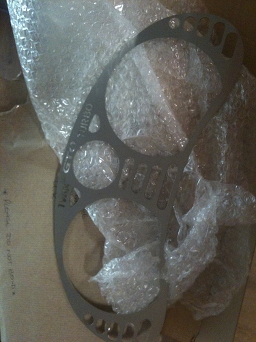

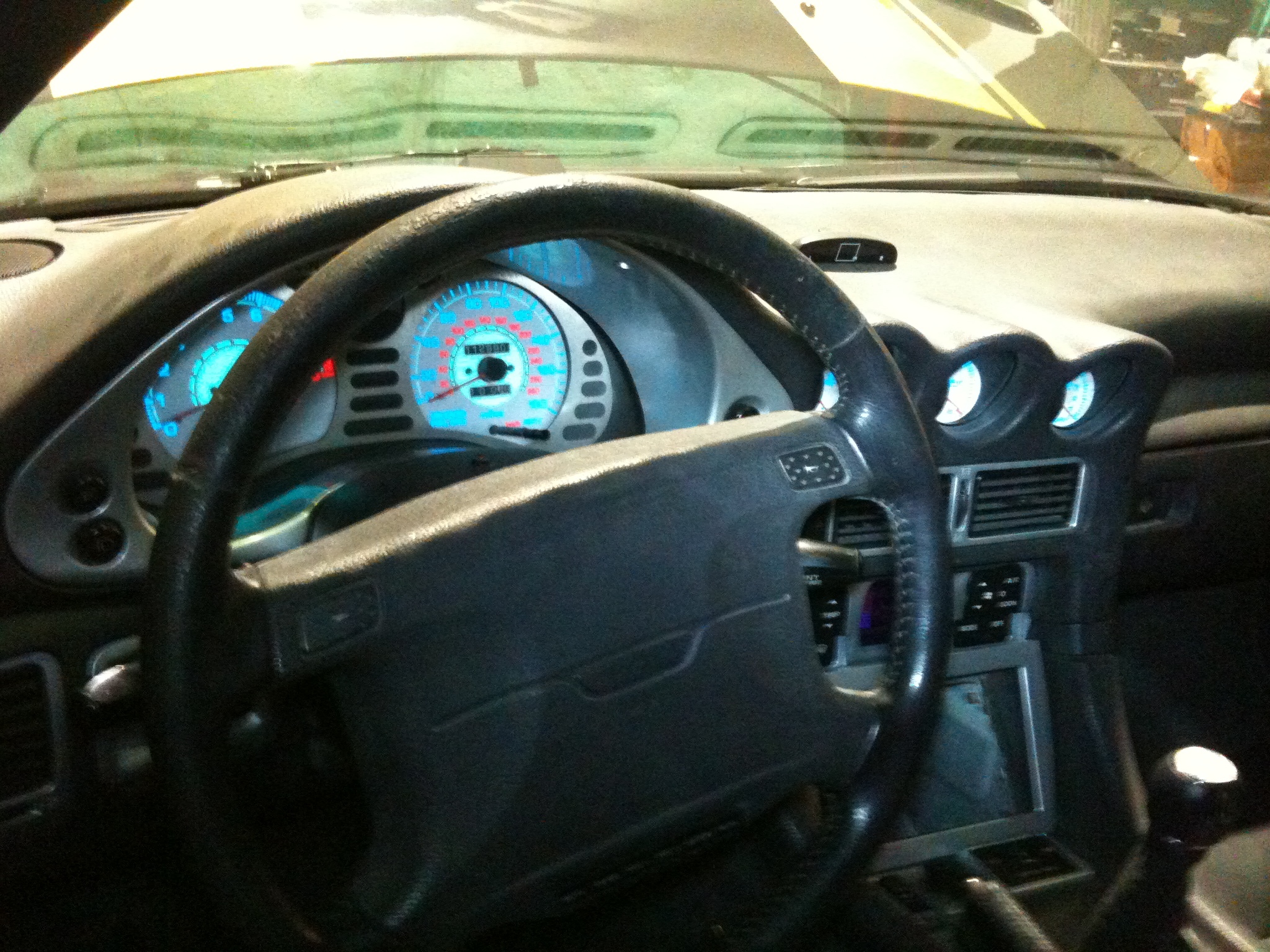

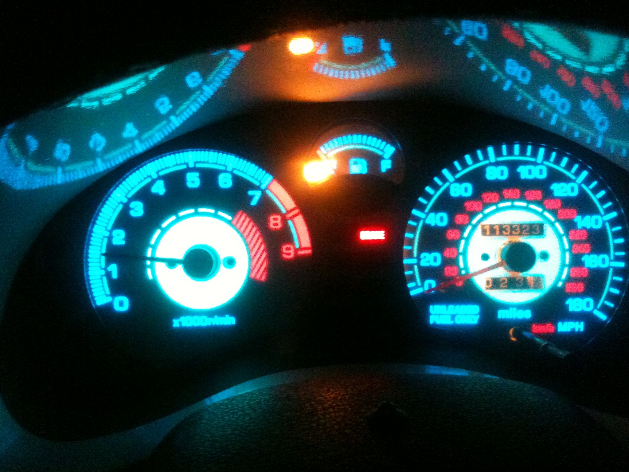

me gustaria ver una foto de tu coche de noche con las esferas encendidas no se por que las mias las abujas no se ven
esque segun tus fotos se iluminan mas que las mias como has echo la intalacion y las abujas se iluminan o no
Aqui te dejo una foto mas cerca , mira bien que el plasma esta funcionando , como se puede apreciar la aguja del el contarevoluciones no se ilumina seguro que la bonbilla central la tengo petada , y revisa el regulador de intensidad , que tienes al lado de el comando de retrovisores , que no sea que lo tengas vajo o ni funcione . Cualquier cosa ya sabes . Dieme aver que tiene cuando lo revises .
un par de preguntas mire el interustor y esta al masimo ,donde le has sacado tu la corriente para conertarlas ,y tieenes todos los portalamparas puestos detras del maracador mandame una foto de tus marcadores de aceite vateria encendidos de noche que vea , y ya por ultimo tengo que ponerle un sincronizador a mi caja de cambios te ha costado mucho la mano de hobra para ponerlo . gracias por toda la ayuda
a se me olvidaba las esferas de casa las negras las quitado las tienes unas encima de las otras
