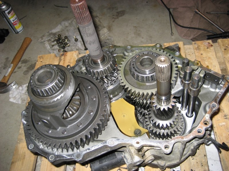

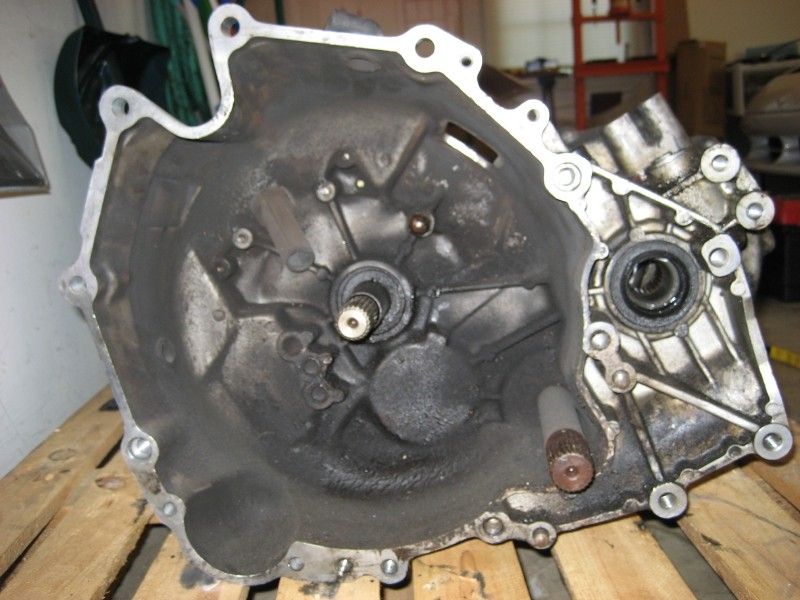

Pongo una foto para ilustrar con lo que creo que se ha roto. Es el eje que tiene el estriado de color naranja, que es el que conecta con el transfer. Todo es hablar por hablar, por que hasta que no se abra no sabremos que le ha pasado, pero por lo que me estoy informando ese estriado se “suele” alisar. Esperomos que no sea el diferencial Afonso y que “solo” sea ese eje, o como bien dices que mi oido ande mal y sea cosa de embrague.
http://i29.servimg.com/u/f29/12/39/49/43/img_0910.jpg](img_0910.jpg | Servimg.com - Free image hosting service)
http://i29.servimg.com/u/f29/12/39/49/43/img_1010.jpg](img_1010.jpg | Servimg.com - Free image hosting service)

Querido Manuel, ese eje es el del diferencial, si se va se puede hacer uno, pero no se si los costes seran mayores o menores que si se van los planetarios…
Suerte
este fallo es la enfermedad de nuestro 3000GT, que sea potenciada o no !!!
normalmente se debe poner grasa todo los años en este árbol y en la entrada del transfer pero (cuasi) nadie le hace …
