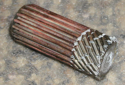

Hola. A ver, que ando un poco perdido. lo que tengo claro es que el estriado naranja es el que conecta con el transfer. Hasta ahi bien. Despues y por lo que creo, “dentro” de la caja de cambios hay dos diferenciales. Uno Central y otro delantero. En la foto solo identifico el delantero o frontal.
Bueno, para no liar mucho el tema ire al grano. ¿Este eje es el mismo que el naranja?? Es decir, en caso de que la rotura sea esa:
http://supercar-engineering.com/sc2/product_info.php?cPath=4&products_id=71
Aqui foto de lo que al parecer suele pasar:
http://i29.servimg.com/u/f29/12/39/49/43/output10.jpg](output10.jpg | Servimg.com - Free image hosting service)
Por eso decia que si es eso, pues se cambia el eje y a correr, pero claro, al igual no es tan facil como yo me pienso… :TFRC7:

Me da que no es el trasfer amigo mio…sino el diferencial delantero, que consta de lo siguiente
http://s3.subirimagenes.com:81/otros/5194300diferencial-mitsu.jpg
Pues bien lo que sule irse es la pieza nº 5, que esta compuesta de 6 piñones, planetarios, que suelen deformar el alojamineto de sus ejes, la pieza de tu foto es la nº 7, que esta en la parte posterior de la caja, y el eje que señalas como oxidado es el nº 8

Gracias compis. Esperemos que no sea eso Alfonso. El ruido proviene del transfer, lo que me hace pensar que es el estriado del eje del diferencial central (nº 8 del tu esquema)
Si finalmente tienes razon el coste de la reparacion va ser bastante alto, ya que ese diferencial esta por 2000€ mas portes e impuestos. No tengo conocimiento de que eso lo vendan suelto… si alguien sabe algo ya sabe.

Ya veo, a mi personalmente y mas despues de dos trasfer y de desmontar dos cajas, sigo pensando que le talon de Aquiles es el trasfer, pero si lo refuerzas, los segunda serie llevan una costilla de acero, que personalmente creo aporta mas riguidez que la chapa de aluminio soldada, o las jaulas de acero que tambien se venden o incluso el trasfer de acero de 3X, solo sirven para trasladar el problema al diferencial que va en el cambio, y a esos famosos planetarios o incluso a la carcasa del cambio que soporta el trasfer y es de aluminio
El problema viene de heredar una caja pensada para el eclipse, y no una autentica con el trasfer incorporado al cuerpo de la carcasa o con unos ejes y piñones de mayor robustez, y eso que si os fijais el sistema de piñoneria es tremendamente fuerte¡¡
Ahora que si alguien lo pone a su riesgo le deseo la mejor de las suertes
a mi hermano se le partió ese eje(el nº8 del dibujo). lo que le paso es que se le partió el eje a la altura del final del estriado. como cortado con un cuchillo.
al preguntar en la casa,le dijeron que ese eje valía unos 1500€.
lo que hicimos fue montar otra caja que teníamos de un coche para desguace. los coches eran del mismo año de fabricación y ambos europeos pero los ejes eran distintos,uno era mas gordo que el otro.tuvimos que cambiarle el tranfer también para que coincidiera.
resumiendo, primero desmonta el eje y busca orto igual. si decides comprar una caja ,fíjate que sea el mismo eje o no te coincidirá con el tranfer. suerte
Yo perdonad que me repita, el eje es duro de coj…y esta bie dimensionado, ahora bien debe girar mas o menos libremente entre los planetarios, cuanto mas se calienta el aceite del embrague 6 , mas fuerza pasa al eje trasero asi mantiene el reparto de par diseñado en fabrica, si los planetarios se van de sus ejes, y se clavan, se clava el eje, y por tanto la unica parte que esta en contacto con otra, los estriados, o se alisan o se rompen
La solucion pasa por ver la cuasa del problema, la rotura no lo es en si, sino solo un sintoma de que algo no funciona, y una vez resuleto el problema, y con esos precios un buen tornero es la solucion

Tato, gracias por la info. En la mitsu no tienen despiece, pero si al final el eje se ha jodido me pillare uno reforzado que ronda los 600€ mas o menos (300M)
A ver so lo he entendido Alfonso. El eje seguramente este roto o alisado, pero es posible que este roto por que el diferencial central se ha “roto” antes, lo que hace que el eje sufra mas de la cuenta y se rompa. ¿es eso lo que quieres decir?
¿Como se sabe si el diferencial esta jodido o trabajando mal??

Si , y la manera de hacerlo es girando el diferencial, en un banco , lo sujetas por su parte mas gruesa, la que parece una zambomba, y girar el eje, si lo hace con cierta resistencia pero bien hacia ambos lados, esta correcto…aun asi hay una prueba de fuego, el embrague pieza 6, puede estar mal…y no hay manera de comprobarlo¡¡…aunque quizas debiera presentar fugas de aceite si esta mal…aun rezo para que el mio este bien
Si se traba , si suena a roce metalico…hay que abrirlo y mirar algo que de todos modos has de hacer para sacarlo…
