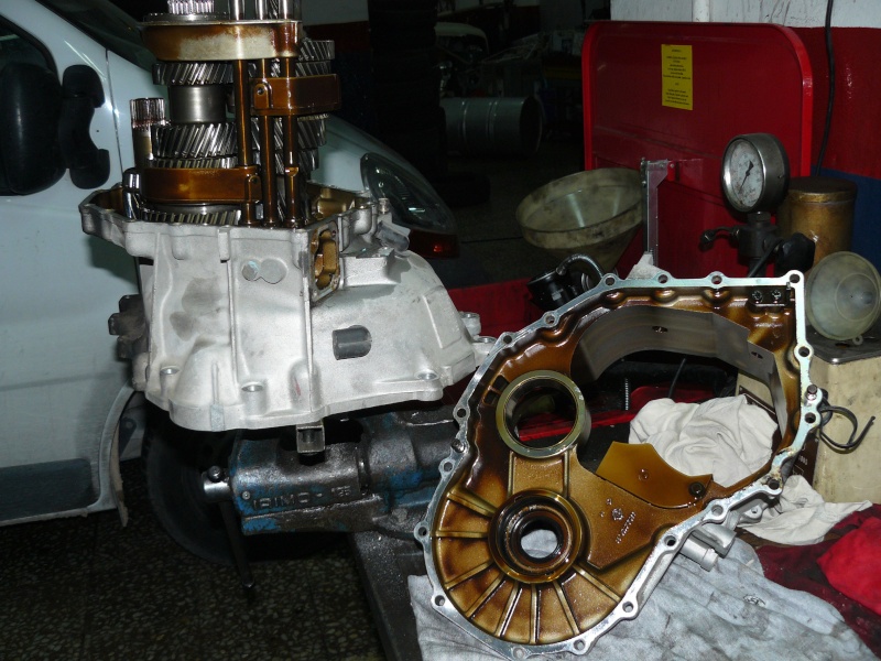

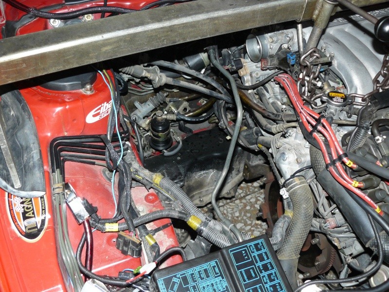

Hola a todos. Bueno gente, ya esta medio coche desmontao :bawling:, el cambio fuera y la caja abierta…
Bien, vamos por partes.

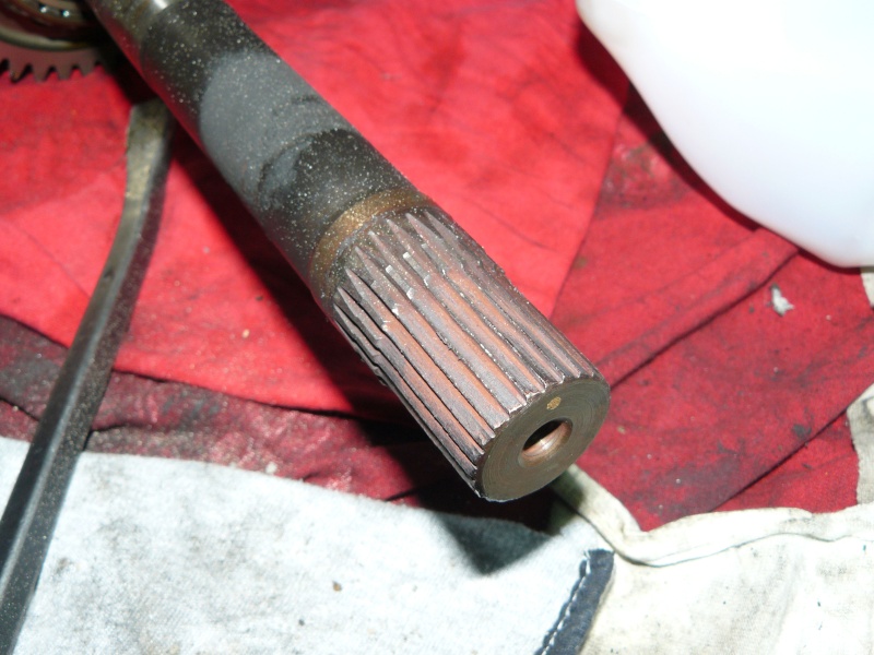

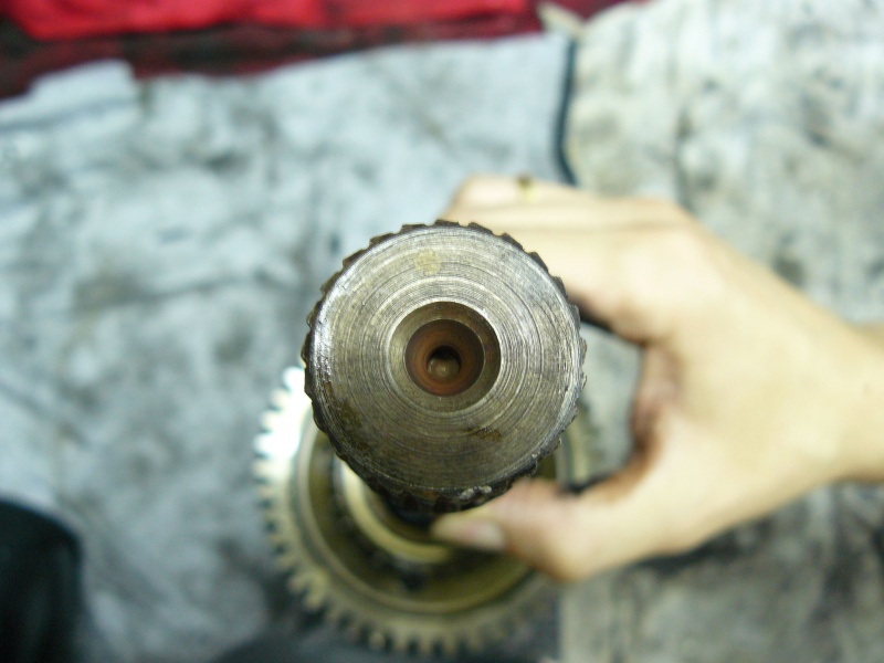

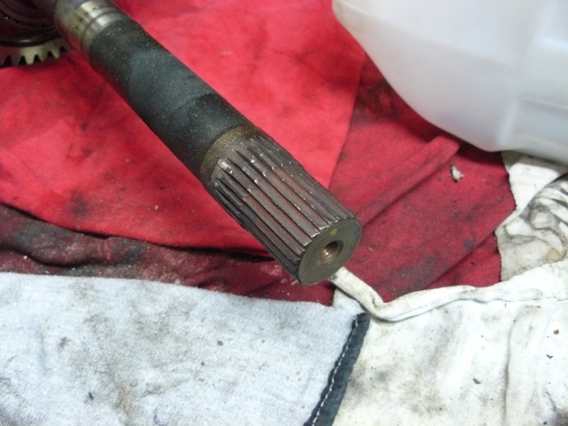

El eje famoso se ha alisado.

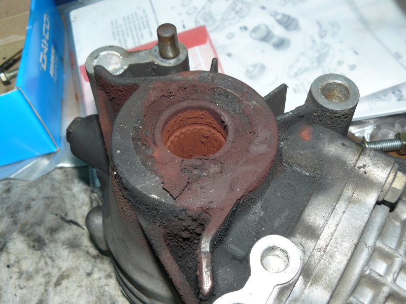

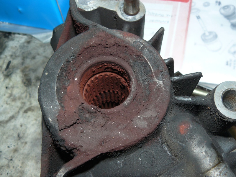

El casquillo hembra de entrada al transfer, en el cual entra el famoso eje, tambien esta liso. Con esto no contaba, pero bueno.

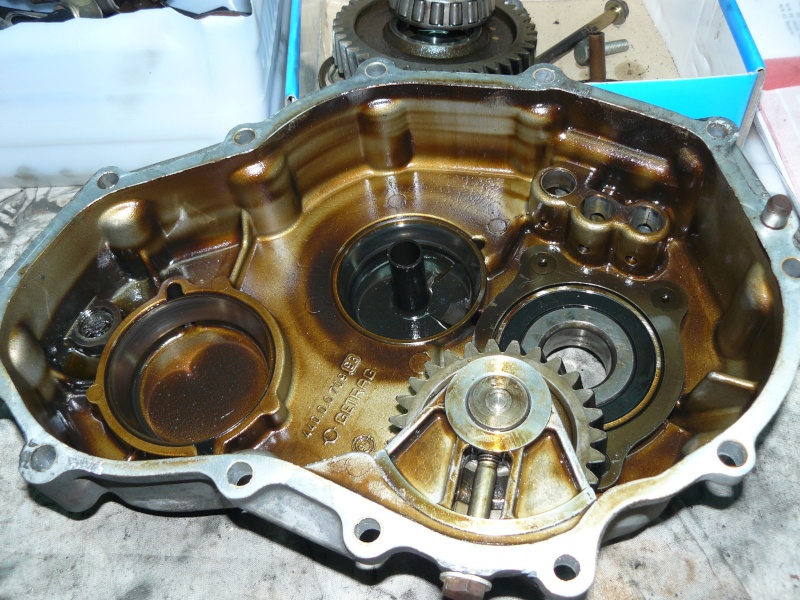

Hay que abrir el transfer. Ya tengo localizaos las referencias para el kit de reparacion, es decir, las juntas y demas.

Ahora tengo una duda. ¿Esta pieza es la que conecta con el eje, y que va dentro del transfer??
Es que no me queda claro…
Un saludo!
esa pieza tiene pinta de ser esa que describes, parece que aloja dos rodamientos de apoyo
Gracias Cesar. Si, era esa, pero ya dudaba. El caso es que el casquillo vale 250$ y por otro lado puedo conseguir la caja transfer nueva por 475$+envio e impuestos…

SAMPER recuerdas …
http://img638.imageshack.us/img638/5965/p1060430c.jpg
1/ OUTPUT SHAFT 300M
2/ INPUT SHAFT 300M, a instalar en la pieza 3/ Caja de Transfer
Aquí una caja de transfert abierta
http://saphir68fr.free.fr/3000GT/Boite%20de%20transfert/Boite%20de%20transfert%20Saf68/DSC03312.jpg
Y un INPUT SHAFT nuevo (derecha) y con su Aguilón “pignon en francés” (Izquierda)
http://saphir68fr.free.fr/3000GT/Boite%20de%20transfert/Boite%20de%20transfert%20Saf68/DSC03329.jpg
En cada lado del INPUT SHAFT hay este Aguilón, como vas a sacar lor del original de tu caja y poner lo en el nuevo ?? hay que necesita una prensa de 60Tonelada !!!

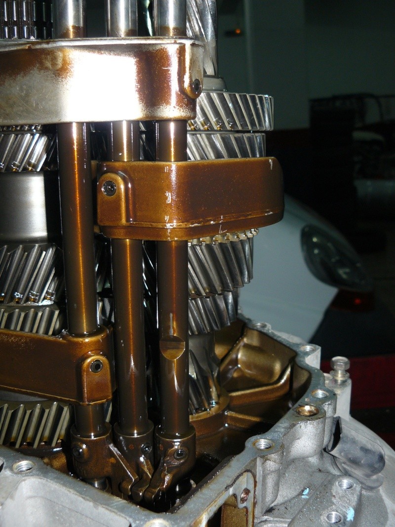

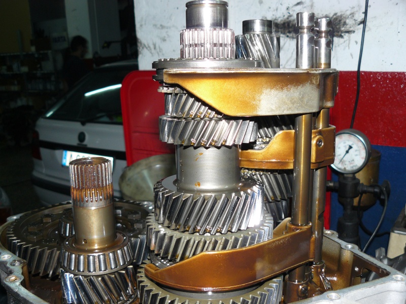

Unas fotiquis del mio, que hasta hora no he puesto nada:
http://i29.servimg.com/u/f29/12/39/49/43/p1040410.jpg](p1040410.jpg | Servimg.com - Free image hosting service)
http://i29.servimg.com/u/f29/12/39/49/43/p1040411.jpg](p1040411.jpg | Servimg.com - Free image hosting service)
http://i29.servimg.com/u/f29/12/39/49/43/p1040412.jpg](p1040412.jpg | Servimg.com - Free image hosting service)
http://i29.servimg.com/u/f29/12/39/49/43/p1040413.jpg](p1040413.jpg | Servimg.com - Free image hosting service)
http://i29.servimg.com/u/f29/12/39/49/43/p1040414.jpg](p1040414.jpg | Servimg.com - Free image hosting service)
http://i29.servimg.com/u/f29/12/39/49/43/p1040415.jpg](p1040415.jpg | Servimg.com - Free image hosting service)
http://i29.servimg.com/u/f29/12/39/49/43/p1040416.jpg](p1040416.jpg | Servimg.com - Free image hosting service)
http://i29.servimg.com/u/f29/12/39/49/43/p1040417.jpg](p1040417.jpg | Servimg.com - Free image hosting service)
http://i29.servimg.com/u/f29/12/39/49/43/p1040418.jpg](p1040418.jpg | Servimg.com - Free image hosting service)
http://i29.servimg.com/u/f29/12/39/49/43/p1040419.jpg](http://www.servimg.com/image_preview.php?i=305&u=12394943)
Manuel los drift pins , vulgo planetarios, no se sacan por lo que si el eje esta bien y su alojamiento no esta deformado, por ahi no hay problema
Ahora lo de sacar el eje sin desmontar la caja…NONES¡¡
Es mas con la caja fuera, hay que romper el tapon de plastico, aunque luego se pueda arreglar si no se encuentra, y quitar el tornillo Alen…
Los que me conoceis, lo digo por mi tamaño fisico, os podeis hacer una idea…
Caja en el Tornillo bien sujeta, llave allen de CALIDAD, un brazo de palanca de 1 metro, 2 coj…, 5 tirones a lo bestia y al final aflojo…asi que ve entrenando con las pesas¡¡
