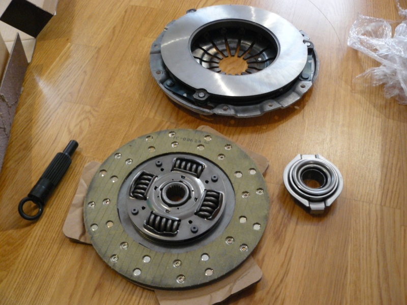

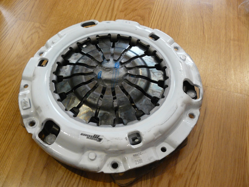

Holas. Bueno, ya van llegando cosas :). De momento esto es lo que me acaba de llegar:
http://i29.servimg.com/u/f29/12/39/49/43/p1040512.jpg](p1040512.jpg | Servimg.com - Free image hosting service)
http://i29.servimg.com/u/f29/12/39/49/43/p1040513.jpg](p1040513.jpg | Servimg.com - Free image hosting service)
http://i29.servimg.com/u/f29/12/39/49/43/p1040514.jpg](p1040514.jpg | Servimg.com - Free image hosting service)
Me falta el eje y todo lo demas, que se supone que esta aqui en España ya…
