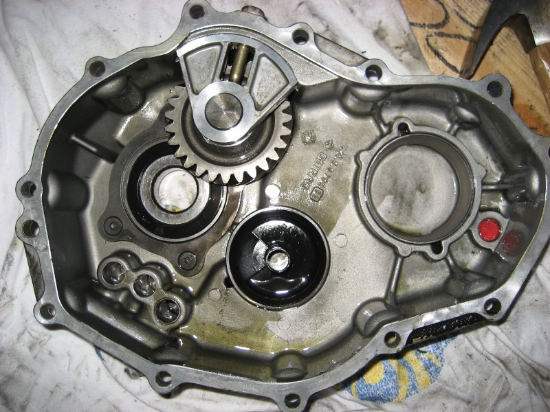

Al igual ( y si el mecanico me deja jejeje) me lleve el diferencial central para desmontarlo y asi por lo menos me entretengo…
Un saludo!
Acabo de leer esto; ■■■■■ con el 3000gt jeje… bueno no hay mal que por bien no venga; asi que ahora a dejarlo todo perfecto. Espero que te lleguen pronto las piezas y salga todo ok sin problemas…
Por cierto antes de nada mira el porqué de que se haya pasado el estriado. Yo en tu caso desmontaría para revisar al más mínimo detalle el diferencial central…
saludos y suerte con el problemo.
hola. Hombre joakyns!! ya te echaba de menos en mi post jejejeje. Referente al origen de la averia (alisado del estriado) pues hay un poco de “controversia” de el por que. Unos dicen que es por un mal funcionamiento del diferencial central y otros por que el material del que esta hecho el eje no es lo suficientemente duro, de ahi que vendan unos ejes reforzados (300M) que es el que me pille yo y que tristemente lleva casi un mes de Madrid.
Hoy he desmontado el diferencial. consta de unidad viscosa (VCU) planterarios eje y carcasa.
Los planetarios estan ok, o por lo menos yo no veo nada raro, ni holguras ni nada y gira perfect. Ahora bien, el viscoso no hay cojones a que gire. Segun un yanki, y alfonso creo que tambien me lo dijo, ha de girar con la mano suave hacia ambos lados ( oponiendo solo un poco de resistencia) y que el movimiento sea uniforme… pero vamos, eso no se mueve a mano ni de coña.

El acoplamiento viscoso debería girar mas o menos como en el vídeo, aunque un poco más duro; debe girar algo duro y sin mucho esfuerzo a ambos lados. Si no gira, el acoplamiento viscoso está bloqueado; no debiendo estarlo a temperatura ambiente.
Por otra parte el hecho de que gire libremente no significa que este bien, ya que se puede haber perdido, degradado o quemado el aceite a base de silicona que hay en su interior, o tener los discos interiores agrietados por sobrecalentamiento.

Bravo…esta todo lo que se ve bien, o el embrague del viscoso esta muerto, o el trasfer ha ido sin aceite, y por eso se ha comido el estriado
Lo de los guantes muy pulcro, ahora lo de los golpecitos…para golpear una pieza solo hay un secreto, que lo que golpea sea mas debil que lo golpeado, si hubieras usado un taco de madera en medio o un martillo de naylon,podias haberle dado con todas tus fuerzas que no pasa nada…y a veces hace falta¡¡
Bien hecho el desmontaje; solo digo lo que dice el compañero Alfonso a la hora de golpear; y por otra parte, deberías de haber usado un tornillo más largo como botador o un botador decente; que parecía en el vídeo que casi te dabas con el martillo en los dedos; lo demás todo ok…
El aceite extraño que ves puede que sea el aceite a base de silicona del viscoso que se haya salido del mismo porque alguna de sus juntas esté en mal estado. Prueba a girarlo en un tornillo de banco como hace el yankee del vídeo. Como dije antes debe de girar algo duro pero sin mucho esfuerzo, si gira, seguidamente pruebas a calentarlo con una pistola de aire caliente manteniendo el acoplamiento viscoso en el tornillo de banco; a la vez que sigues girándolo para ver si se bloquea o se empieza a bloquear lo que indica que estaría empezando a acoplar; y por tanto cumple su función; es decir así compruebas que funciona, aunque realmente no sabes cual es su estado de desgaste interior…
saludos y suerte con el 3gt…
Gracias Alfonso y joakyns. El vcu lo puedo sujetar en el banco, pero no se que utiliza el yankee para moverlo, es decir, no se que mete dentro.
De todas forma creo que el viscoso (VCU) ha muerto :cwm14: tiene bastante pringue y ahora viendo unas fotos de mi caja me he dado cuenta de que esta marron :shock:
He leido que si cuando vaciamos el aceite de la caja sale marronuzco no es buena señal. Creo que como decis el “aceite” del VCU se ha salido y de ahi que se haya jodido, para seguidamente ■■■■■ el eje+ el casquillo del transfer. Lo unico que no muestra signos de sobrecalentamiento…
Mañana me pasare por el taller a ver si no han tirado el aceite que le sacaron.
Ahora pondre unas fotos mias y de otra caja para que veais la diferencia.
Aqui http://www.clubjapo.com/foro/showpost.php?p=1691843&postcount=59 la mia
