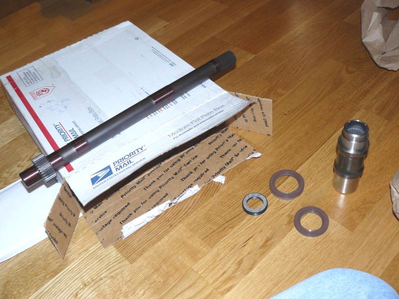

Hola. Bueno, las piezas ya estan aqui!! :banana4:

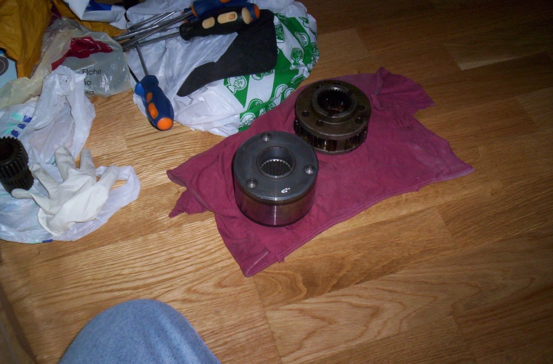

http://i69.servimg.com/u/f69/12/39/49/43/p1040510.jpg](p1040510.jpg | Servimg.com - Free image hosting service)
Bueno, despues de mucho pensar y medidar creo que el VCU no esta en condiciones, asi que tengo pedido uno NUEVO. Ale, a tomar por… Creo que a estas alturas no merece la pena arriesgarse. Lo malo que hasta dentro de un mes no lo tendre, pero bueno. Usados tengo localizados 2, pero ya puestos me lo pongo nuevo y ya esta.

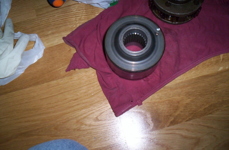

http://i39.servimg.com/u/f39/12/39/49/43/000_0510.jpg](000_0510.jpg | Servimg.com - Free image hosting service)
Nada mas sacarlo de la caja me he quedao blanco, por que en el mio los alojamientos donde acopla el conjunto de planetarios son ovales, y este son circulares. Bueno, que no cunda el panico, aun asi parece que debe de encajar bien. No obstante he salido como una flecha al mecanico para comprobarlo.
Uffff… pues menos mal, encaja todo a la perfeccion :slight_smile:
Bueno, lo siguiente, meterle el sun gear y ver si este nuevo gira con la mano… Efectivamente este SI gira, cuesta, pero consigo moverlo con la mano, y eso que no lo tenia sujeto al banco ni nada :beerchug:

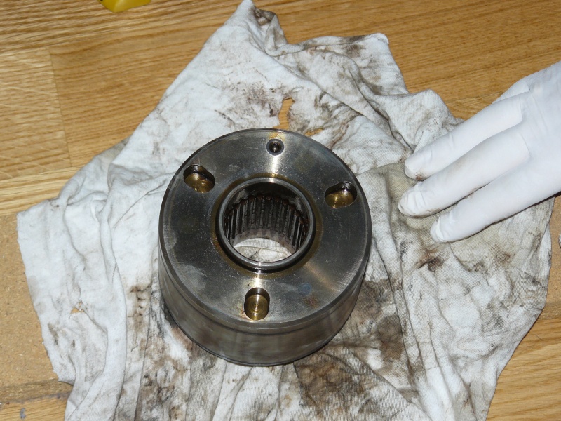

Una del antiguo para que veais la diferencia de los alojamientos de la que os hablaba:
http://i39.servimg.com/u/f39/12/39/49/43/p1040510.jpg](p1040510.jpg | Servimg.com - Free image hosting service)

Querido Manuel esa es la razon de tu averia y de porque no lo puedes mover a mano, los alojamientos de los planetarios son siempre circulares, con el tiempo se desgastan y ovalizan,y acaban bloqueandose, rompiendo cualquier eje que vaya con ellos, lo mismo que un cilindro del motor
Por suerte tienes recambio, mas yo no tiraria tu viscoso, un tornero puede encasquillar y centrar los planetarios y te quedara como nuevo
