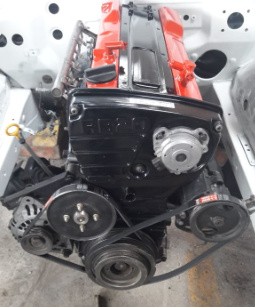

Finalmente quedó con sus accesorios principales y poleas:
Y ojo el detalle de la pegata que le da su toque OEM.

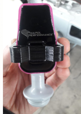

Se colocaron las bobinas de encendido, ya que las que traía eran originales y estaban muy matadas. Por lo que parecía con 30 años encima… y se colocaron unas performance:

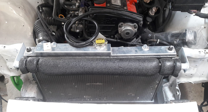

Ahora por fin entraba el radiador, y ya que estabamos no iba a poner el de serie…
Ahora era necesario soldar todos los huecos y dejarlo lo mas decente posible…

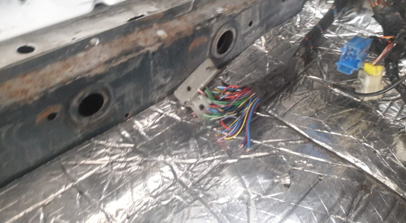

Paralelamente, dentro del coche, se avanzó montando los elementos del salpicadero y aplicando una lamina de aislante de ruido y térmico por toda la base.
Después de poner la moqueta, ya va pareciendo un coche…
Ahora toca seguir avanzando con dos temas importantes:
Cableado… no sé bien si liarme con eso o llamar a un electricista/profesional… no se si mi cerebro podrá soportar ese quebradero de cabeza…

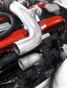

Se preparó el vano para el pase de los ductos del intorcooler:
Finalmente quedo así:

Ahora de vuelta en el interior, se identificaron todos los terminales que se pudieron, se organizó el vano y dejo listo en las partes críticas, caja de fusibles y SJM y ECU, que para ser un SWAP han quedado bastante originales…
Parte ECU:
Parte fusibles, etc:
El “Main Harness” en el avance actual:
Ahora tendré que identificar algunos cables que he visto que tiene el ramal cortado, por lo que pediré la ayuda de los mas capos del foro, para que me ayuden a identificar el cableado de los mandos básicos y así poder arrancar.
