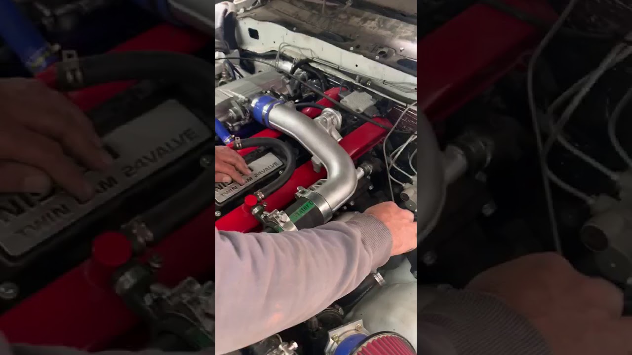

Después de un largo tiempo y una cuarentena encima que no me han dejado avanzar mucho, quiero dejar uno de los momentos más gratificantes de los que son, como yo, novatos en armar motores.
Su primera arrancada!!
Suena bien!

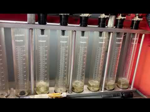

Después del primer arranque, se detectó un inyector que no estaba funcionando, y se le hizo una limpieza de todos, (al ser un 6 cilindros, no se nota tanto cuando uno falla…)
He comprado los inyectores de 270cc que según manual son los de serie, pero tengo la impresión que me han dado unos algo más grandes.

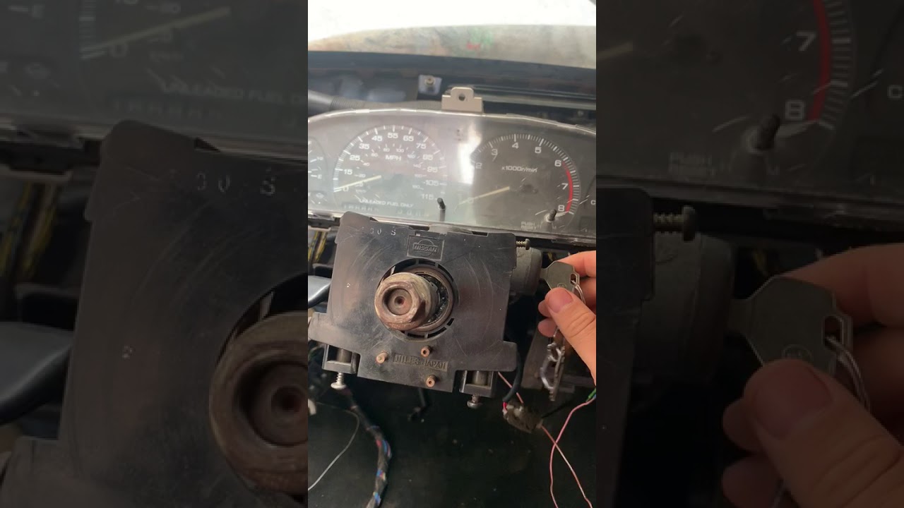

Después de eso se habilitó el arranque bajo llave, probando que tiene todo se mantiene en su sitio sin problemas.
Intentaré habilitar el cuadro de revoluciones y velocidad, aunque se que después de un Swap es un pequeño dolor de cabeza, mi intención es que quede lo mas original posible (Ya me ha ndicho varias veces que si no le prestas mucha atención parece un CA18 jaja).

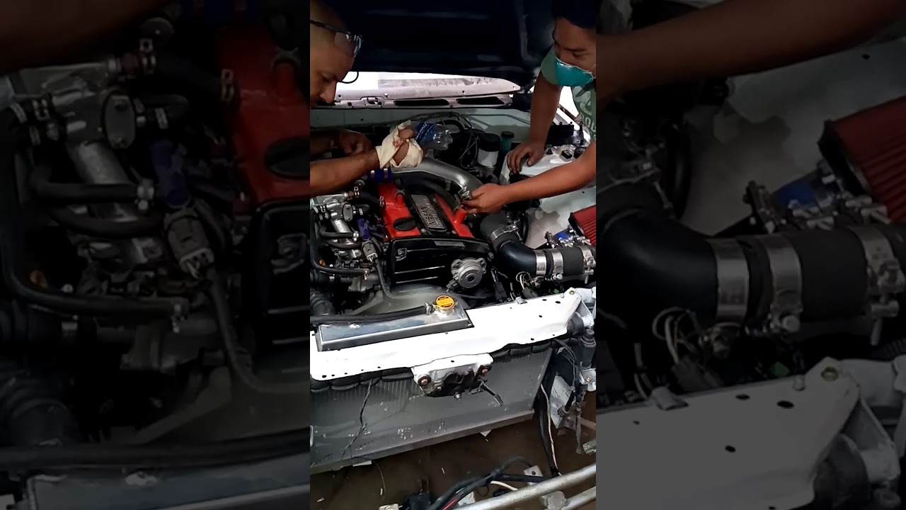

Detalles de la instalación final de tuberías del intercooler:
Detalle de tuberías de recirculación:
Detalle de protección de tuberías y fijación de intercooler:
Gracias a esto ya puedo ajustar el paragolpes y cerrar el capot:
