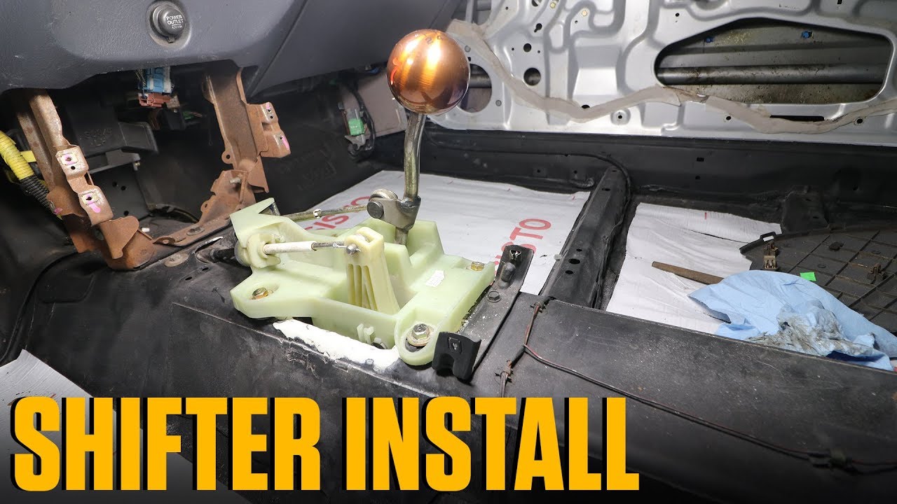

El tema de cortar para que entre la palanquearía es mucho menos de lo que crees:
1er ejemplo en un ek:
2do ejemplo en un del sol
