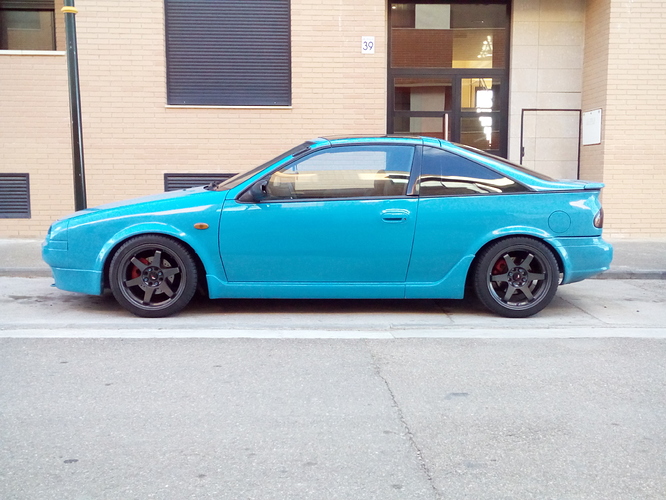

Aqui una foto de esta mañana
ten en cuenta que un t25 lo lleva un s13 con un 1.8 y no un 1.6, ya soplan arriba quiero recordar que por encima de las 4000, en el tuyo quizas se vaya a las 4500. ahora el problema que veo, que tienes mucho no, muchisimo trabajo para hacer que un 1.6 saque 400cv y tenga bajos, ya puedes preparar una buena billetera, lo que no entiendo es por que no hacer swap a sr20det que te va a costar unos 1800-2000€ y te vienen con todo lo necesario, y por tu lista de piezas llevas mas de eso gastado sin saber aún ni como va a funcionar.
