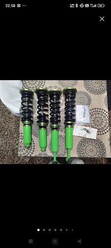

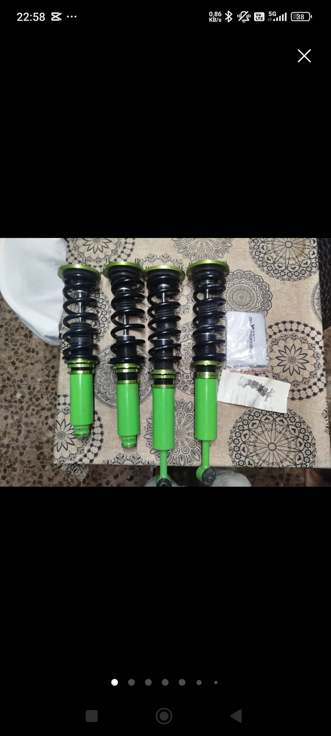

Suspension max speedground verde
buenas queria saber que tal son estas suspension si alguno la a puesto y queria opiniones son unas max speedground verdes un saludo a todos los honderos y gracis a todos los
Que me ayudeis
Son chinas de la peor calidad posible.
Te lo resumo así por no entrar en detalles y tener que replicar a nadie que venga después ha decir que se las han puesto y le van bien porque la realidad es que no podía permitirse otra cosa y te dirán que van de cojones.

Estas suspensiones en carreteras donde no hay baches, o sitios como circuitos son duras y pueden hacer su funcion, o incluso si solo lo quieres dejar bajito, pero pierdes muchísimas cosas, primero la poca comodidad que pueda ofrecer una roscada, y segundo y mas importante (que a un amigo cercano le pasó), es que si por desgracia pasas varios baches seguidos no es capaz de amortiguar, o de absorver el golpe y por lo tanto, tiendes a perder el control.
En un circuito donde hay cambio de pesos, mas de lo mismo si haces varias maniobras puedes perder el control.
