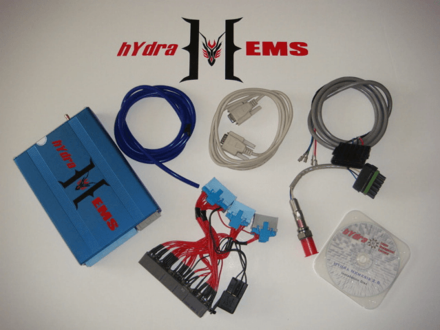

Y me llego hoy el nuevo cerebro del enano… Una HYdra EMS fresquita, gracias a Raul de RUSHWORKS.

Ahora solo falta conseguir algo mas de tiempo libre para acabar lo demas… me queda por llegar 2 cosillas y las GAZ de reparacion. Y con suerte la semana que viene haremos el primer arranque si todo va bien…
