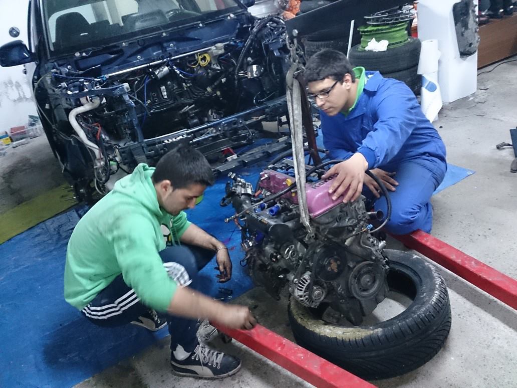

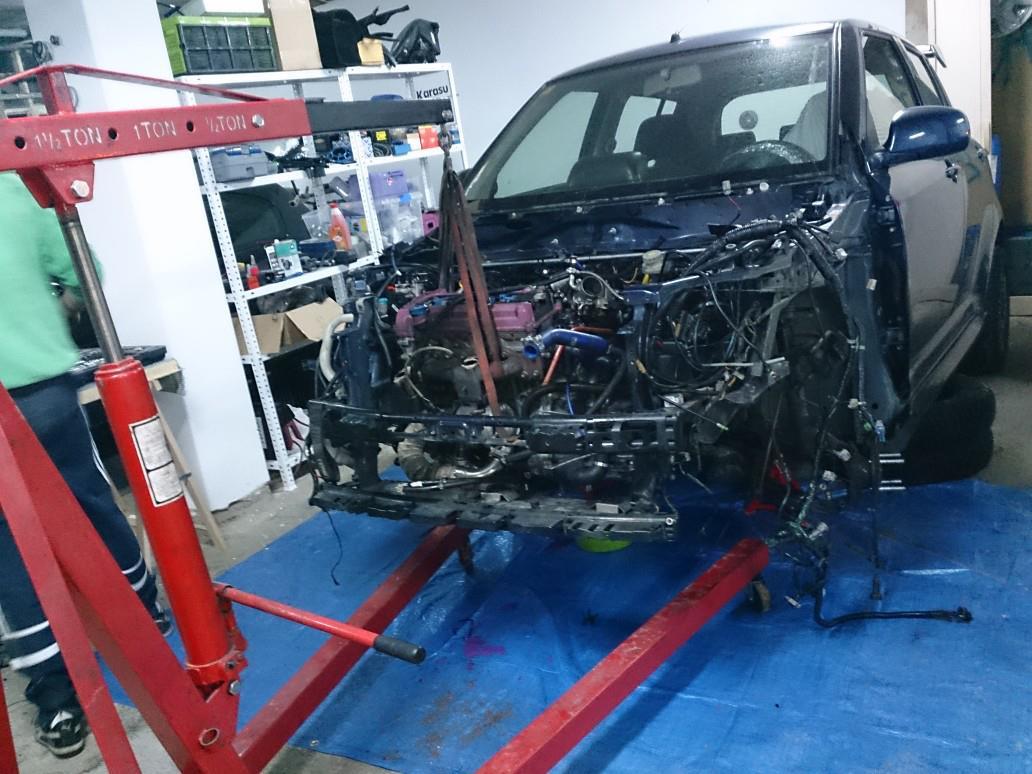

ajajaja bastante, pero aun asi el coche yo creo que va algo mejor con esta altura, antes estaba demasiado bajo y las geometrias no eran las correctas. Cuando vuelvan las levantare algo a ver que tal…
Estos dias son basttante especiales. Nos hemos puesto a sacar la caja de cambios, pero decidimos hacer un poyake y ya que tengo tiempo ahora en verano, vamos a demontar tambien el motor, y rehacerlo para poder encajar dentro estas maravillas :slight_smile:
Ahora necesitamos un turbo algo mas grande, estamos a ver si conseguimos un T28 de silvia, que me va al sitio por el T25…
Tambien vamos a mter intercooler nuevo, y rehacer todo el sistema electrico y de refrigeracion, ya que esta fuera sera mucho mas facil. Hay que aprovecharlo.
Tambien vamos a rehacer la caja… el otro dia obseve una holgura extraña enel palier derecho, y despues de sacarla hoy al parecer tengo un rodamiento para cuenca pero lo dimos cogido a tiempo y se pudo salvar la caja.
En 3 dias nos llegaran las bielas, ya os ire comentando los progresos :wink:

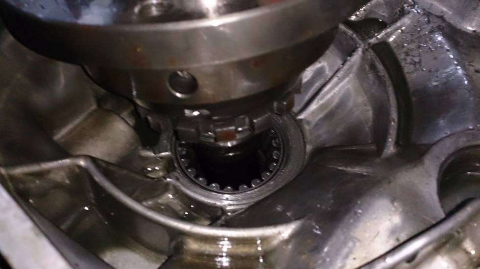

Novedades, hay unas cuantas, alguna mala pero qeu se soluciono facil…
El diferencial presento este aspecto al sacarlo… :(, el palier fue rotando en su base y acabo dehaciendo el alojamiento del rodamiento. Al final hable con la gente de MFactory y fueron superamables, me manda un repuesto de la mitad del diferencial sin problema, asi da gusto!!
https://fbcdn-sphotos-h-a.akamaihd.net/hphotos-ak-ash3/942585_518832844848867_266416946_n.jpg
https://fbcdn-sphotos-a-a.akamaihd.net/hphotos-ak-prn2/954811_518832841515534_190131938_n.jpg
Asi es por dentro un DIf Torsen :), a ver quien fue el espabilado que le dio tanto al coco para invertar esta maravilla jjejejeje

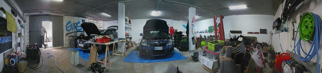

He empezado a ordenarlo todo en las estanterias que estamos montando… Parece ya una chatarreria de suzuki esto jajajajaja. Y aun falta por lleva un motor mas y una caja al sitio…
https://fbcdn-sphotos-e-a.akamaihd.net/hphotos-ak-prn2/971450_519741731424645_514551085_n.jpg
https://fbcdn-sphotos-a-a.akamaihd.net/hphotos-ak-prn1/936427_519741811424637_771082188_n.jpg
Vamos a aprovechar que esta todo fuera para recablear el vano motor y hacerlo todo limpito y bien. A ver que tal queda…

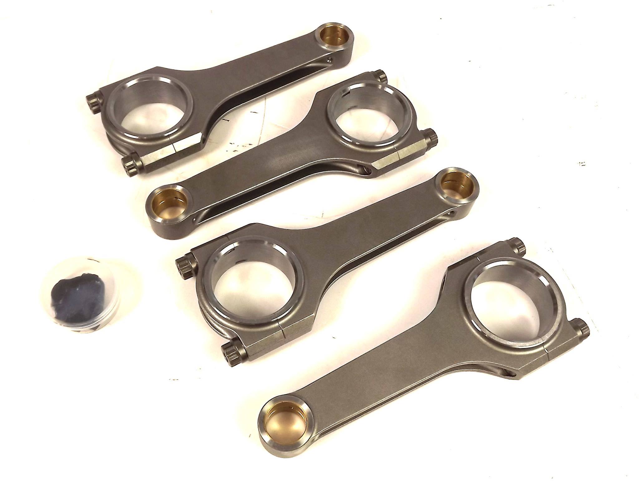

La semana pasada quitamos los pistones y el cigueñal del bloque. Hoy he ido a la rectificadora y al parecer esta todo nuevo segun el chico (me ha dejado roto…) yo pensando que tendria camisas ovaladas o sabe dios…, asi que nada, he ido a la casa a pedir precio de nuevas piezas pero son un paston increible.
Asi que viendo que estoy montando todo nuevo, hemos pedido unos pistones de WiSeco y casquillos ACL, para completar el conjunto y asi ya dejar todo en perfectas condiciones. Habra que bruñir el bloque, ajustar las tolerancias y planificar culata y bloque ademas de equilibrar los internos y pulir el cigueñal…

Y ahora uan duda que me sale…
Resulta que las bielas nnuevas no teinen agujero superior ni inferior de engrase externo, como en las bielas de serie…, sera que no es necesario?? me convendria hacerselo o seria contraproducente??? Me chocó bastante que no lo tenga, en cambio los superriores del bulos si los tiene…
https://fbcdn-sphotos-a-a.akamaihd.net/hphotos-ak-prn1/1010732_521764754555676_1050380899_n.jpg
https://fbcdn-sphotos-g-a.akamaihd.net/hphotos-ak-prn2/983951_521764707889014_832677376_n.jpg
https://fbcdn-sphotos-c-a.akamaihd.net/hphotos-ak-prn2/988505_521764761222342_1334662952_n.jpg
Un saludo!
Según veo en las fotos o al parecer tienes camisas húmedas, así que sí son camisas húmedas sacalas para cambiar las tóricas que hacen estanqueidad en su parte inferior para que no tengas problemas de estanqueidad de manera que no pase refrigerante al aceite.
Respecto al orificio de cabeza de biela; decir que las nuevas bielas deberían llevarlo pués ese orificio lo que hace es lanzar un chorrito de aceite hacia la parte inferior del pistón y la pared del cilindro al que corresponde para lubricar y refrigerar tanto el pistón como el cilindro; yo lo haría aunque nose y más sin verlo si las bielas se debilitaran al practicarle el orificio en cuestión, pero deberían llevarlo. ¿Que bielas son?
saludos
Nose la marca, pero me parece estraño…, tampoco lleva ranuras laterales sobre los apoyos contra las guitarras del cigueñal que podrian hacer la funcion tambien.
Nose, tendre que darle una vuelta a ese tema… Hacer algo asi seria una opcion tambien…, Ambas imagino que bajarian la presion del circuito demasiado.
Esta empresa fabrica piezas para el GTR, ha realizado ambas modificaciones a las Bielas en H para el GTR, habra que estudiar el tema desde luego… ya que el M15A al contrario que el M16A del Sport no trae inyectores de aceite en los pistones.
http://www.litchfieldblog.co.uk/?p=1228
La presión de aceite se mantiene en los valores de serie si al practicar el orificio a la cabeza de biela lo haces en el mismo lugar y de igual diámetro o ligeramente inferior al orificio de la biela original, si haces las ranuras laterales no cae a penas la presión de aceite (muchas bielas forjadas las fabrican así en vez de llevar el orificio en la cabeza pero solo para motores con inyectores de aceite para pistón-cilindro) y en tu caso es menos efectivo pués lanza mucho menos aceite que el orificio que tiene tu biela original. Yo pediria info del fabricante al vendedor y después le enviaría al fabricante un mail o los llamaría para ver que dicen al respecto, pero el aumento de temperatura en los pistones de tener el orificio a no tenerlo puede probocar problemas de funcionamiento como “microgripajes” y puede favorecer la detonación de la mezcla A/F cargada en el cilindro.
De todas formas no montes el motor hasta tener todo esto bien solucionado.
Ánimo con el proyecto y un saludo.
