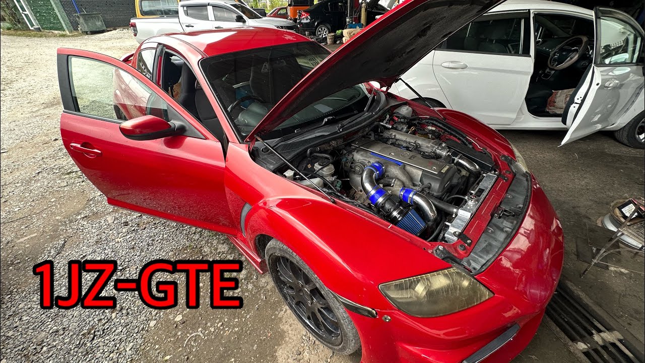

Pues para ser inviable, lo ha hecho un montón de gente…
imagen
006977cd56e89643243bef6f6690d633c3899482_2_690x460
Inviable para homologarlo legalmente por posicion del motor del donante,el k20 en su posicion natural es transversal,el del rx8 es longitudinal,el unico motor de honda homologable hoy en dia es del s2000.
