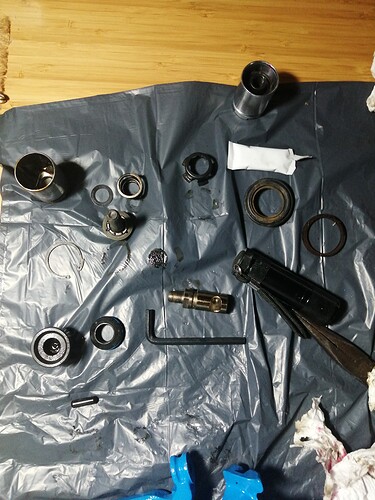

Ahora que ya estaban bien restauradas por fuera tocaba ponerse con lo de dentro, así que con las herramientas que tenía por casa me puse a desmontar como pude (no tenia ni alicates pasar sacar los clips y ,e tuve que apañar con destornilladores y maña, y para meterlos con vasos de carraca haciendo presión

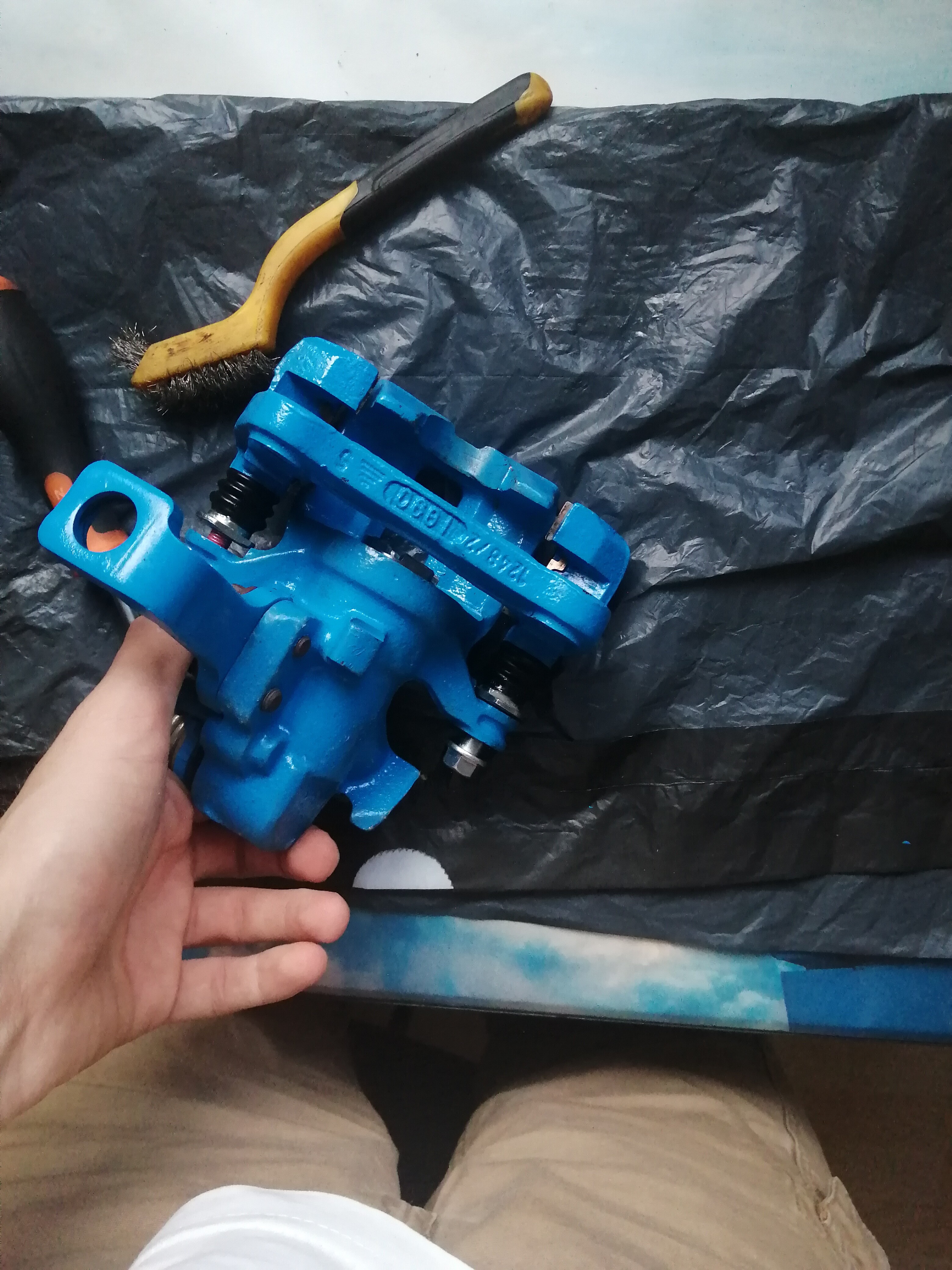

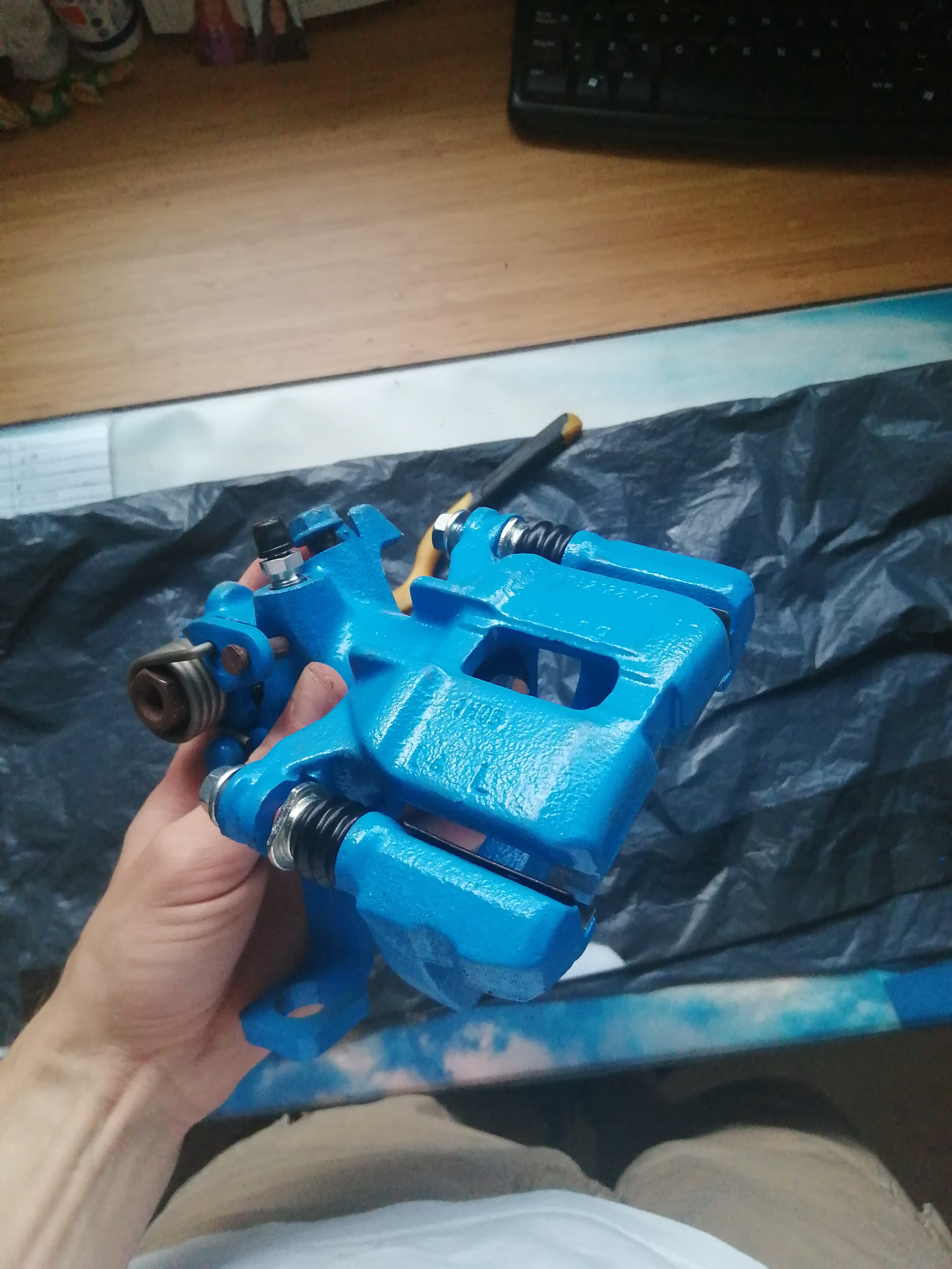

Además también restaure los portapinzas, y les puse fuelles, casquillos, grasa y tornillos nuevos.
Y este es el resultado final! La verdad es que estoy super contento, no me esperaba que me quedase todo tan bien, me muero de ganas de verlo ya todo montadito y nuevo…
