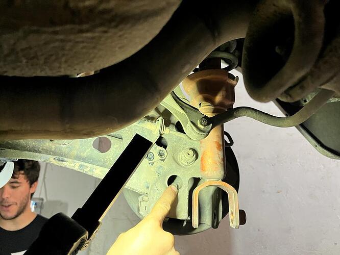

Lo primero, con el coche ya subido y las ruedas quitadas fue aflojar 4 tornillos de torx t50 que tienen detrás el buje, para hacerlo más cómodamente solté el brazo inferior y lo dejé caer (ahí se ve de fondo a un Carlos salvaje
Como veis, los tronillos están metidos en esos agujeros que señalo con el dedo, así que más vale que no se os abocarde la cabeza porque sino…
Después hay que soltar un tornillo de 24 grande que sujeta también el buje por detrás, pero es mejor no soltar nada todavía, solo dejarlos aflojados.

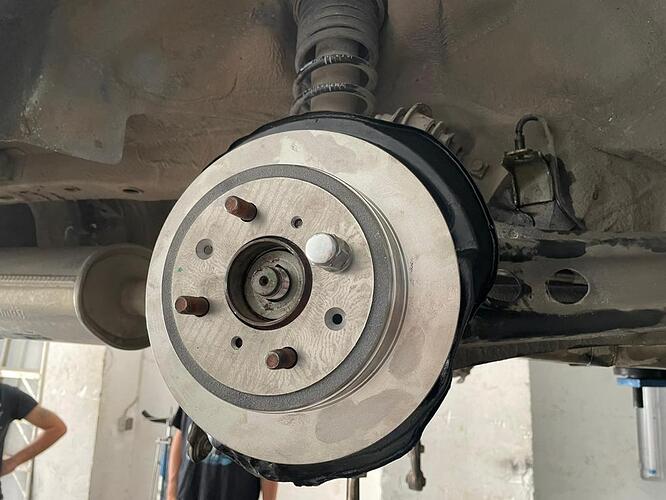

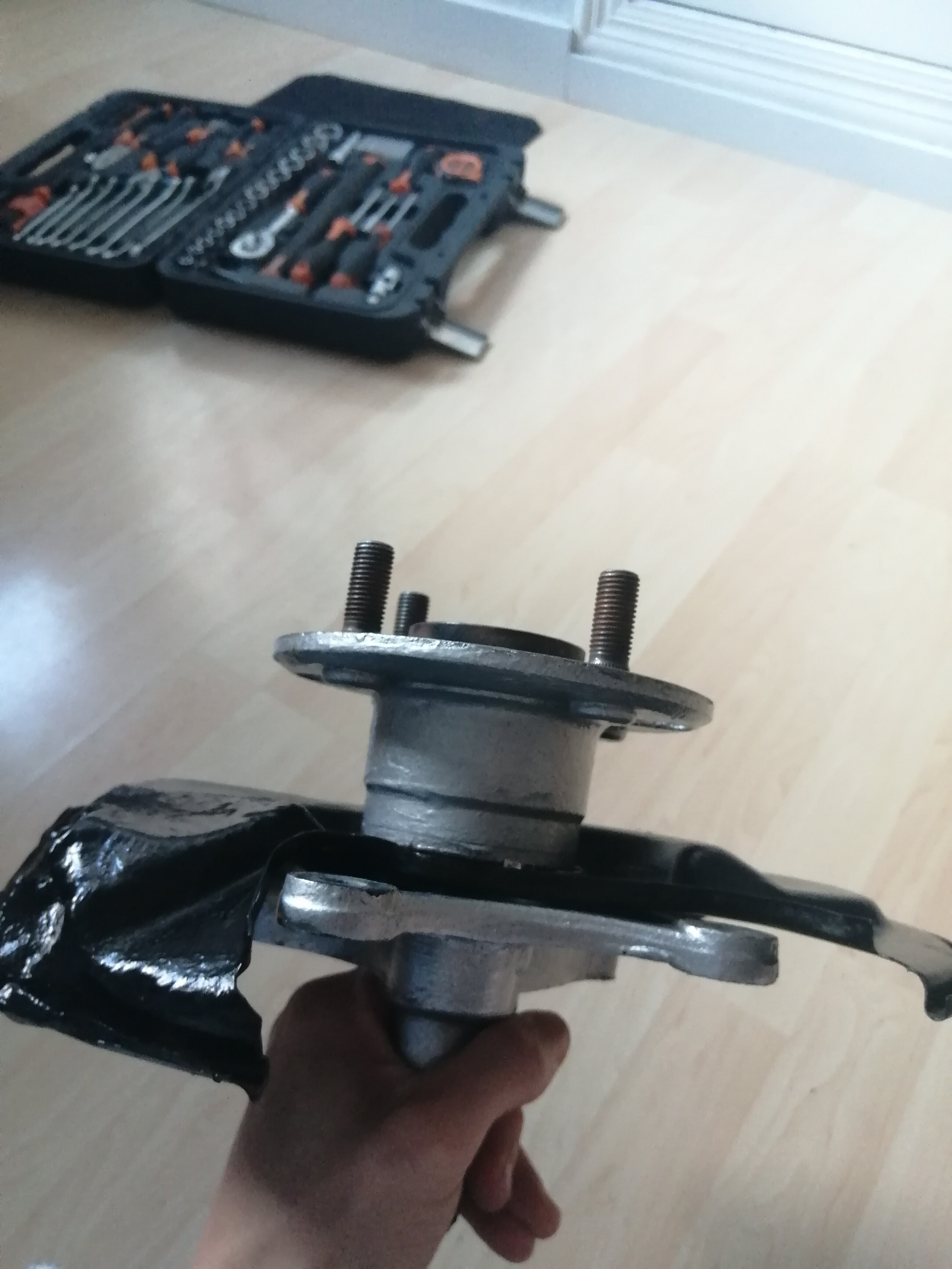

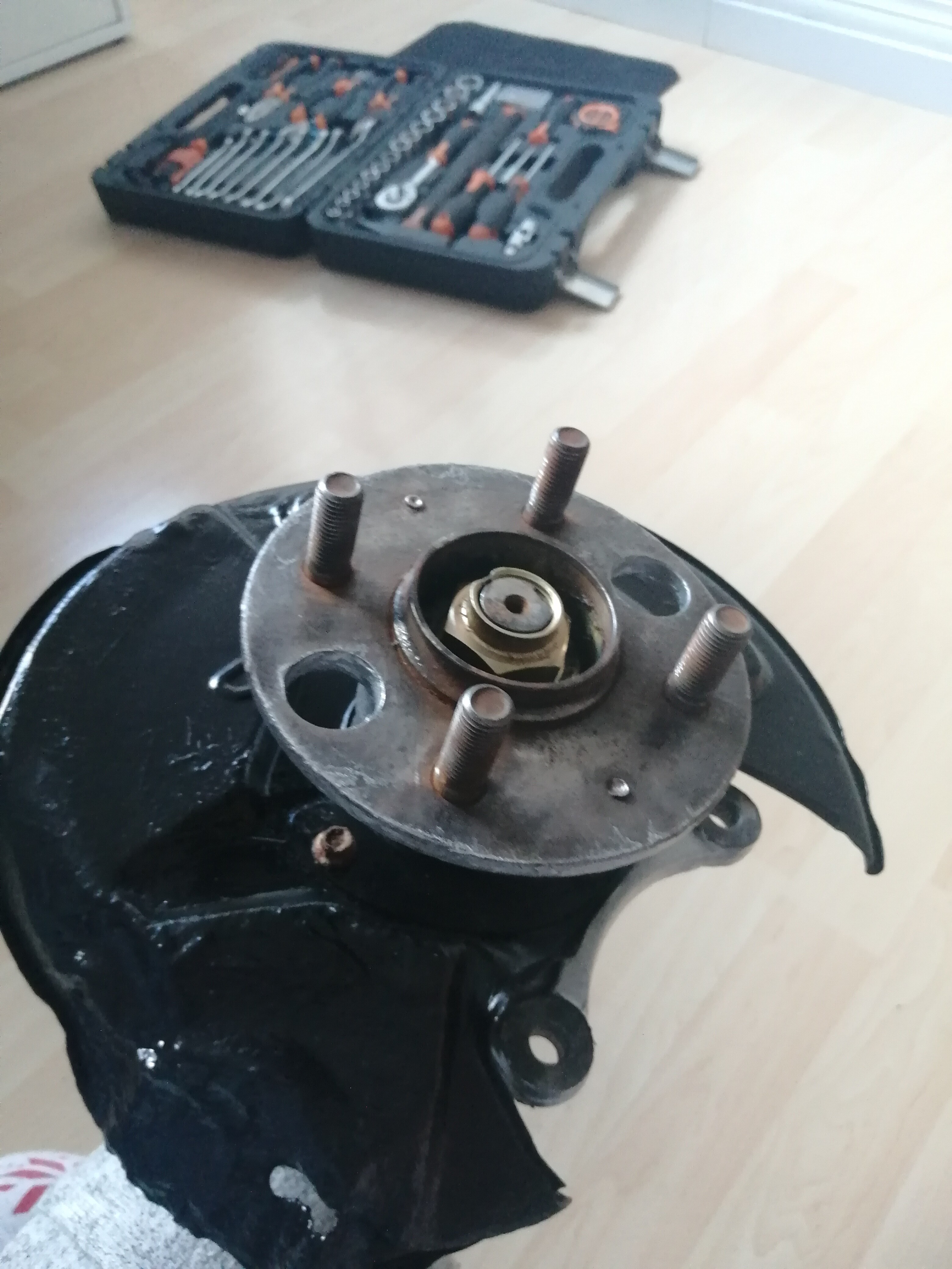

Ahí se puede ver el buje, terminamos de sacar los tornillos de torx del principio y el de 24 y sale la última parte del puzzle.
Ahora ya podemos poner nuestro nuevo buje para discos, se atornilla exactamente al mismo sitio con los mismos tornillos que hemos sacado.
Como se ve, este buje es diferente, con sus soportes para la pinza de freno y los agujeros para el cubrediscos.
Ahora ya podemos montar el cubrediscos, el rodamiento (que tiene que ser el que venía con el buje de discos, el de tambor no nos vale) y el disco nuevo.
Como vereis el disco los monte mal, ya que no cuadre los agujeros de los tornillos que sujetan al disco con los del rodamiento, así que cuando lo tuve todo terminado me toco sacarlo y volverlo a montar bien, pero bueno, cosas que pasan
Ahora ya solo queda montar portapinzas, pastillas nuevas, pinzas y los latiguillos que tienen que ser específicos para frenada de discos (yo los compré de EG6).

Ya solo queda poner el tornillo del rodamiento, apretarlo bien y ponerle la tapita que lo cubre y ya estaría un lado hecho.
