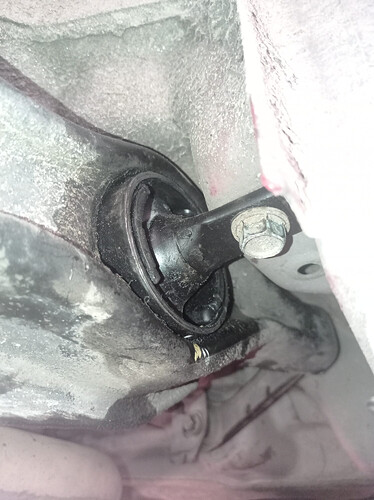

Tras esto lo siguiente que hice fue cambiar los silentblocks del Rear Trailing Arm por unos de poliuretano Energy Suspension,( la verdad es que fue un coñazo y tengo hecho un pequeño tutorial con fotos y tal, si a alguien le interesa que me lo comente y lo subiré). He de decir que los silentblocks se notan muchísimos, los anteriores estaban reventados y en curvas era como si el culo del coche flotara, ahora con los nuevos y un alineado se nota mucho más agarrada la parte trasera del coche y puedes ir más rápido en curvas.

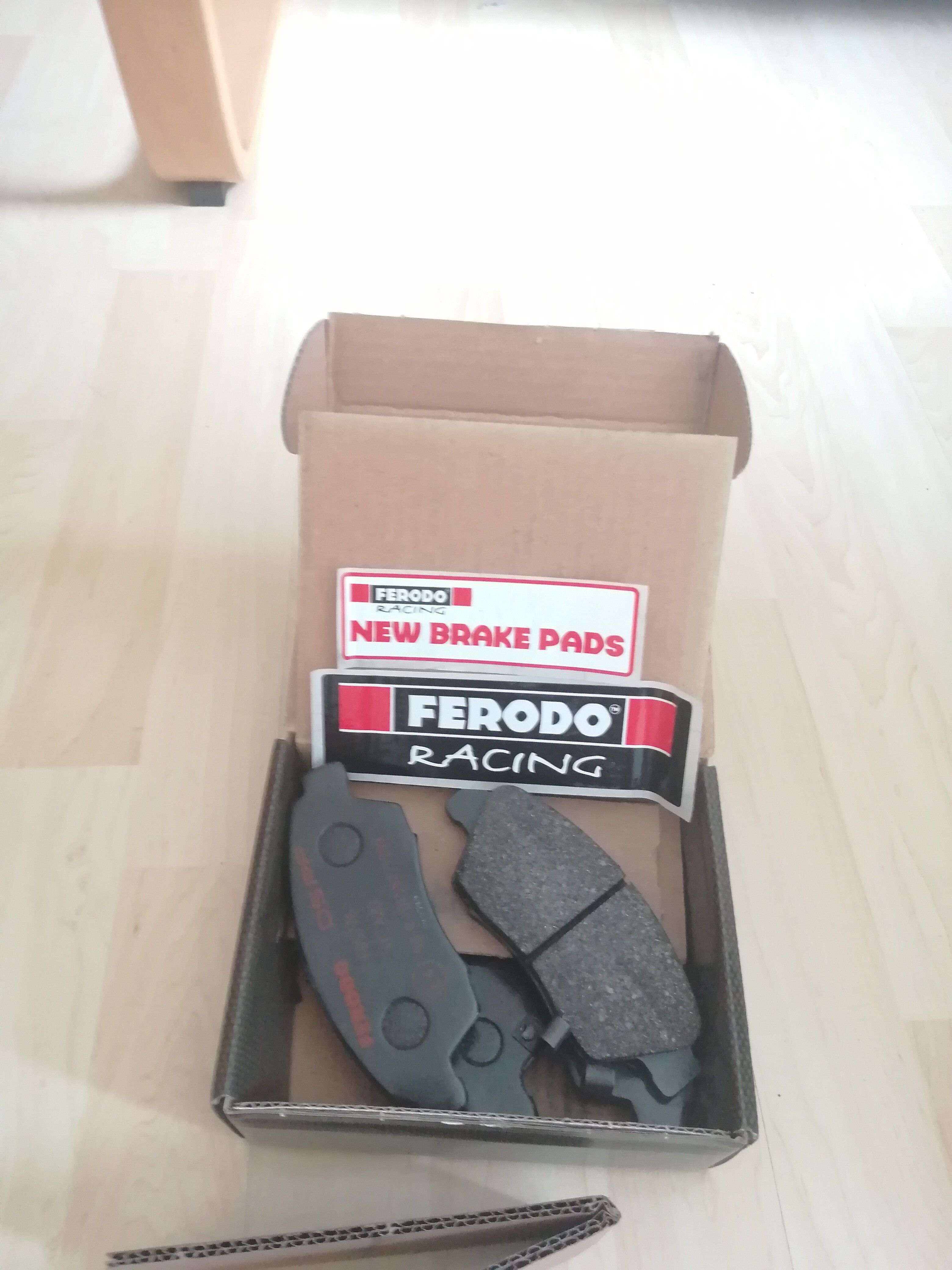

En navidades me atoregalé unos discos de freno brembo Max Line y pastillas ferodo Ds Performance, la verdad es que el cambio en la frenada es muy bueno. sobretodo cuando calientan por lo que para tramos son perfectas, y en frio no frenan nada mal tampoco.
