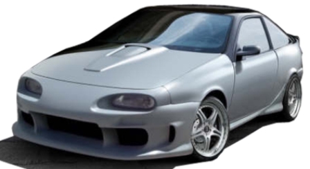

nececito un paragolpes dellantero urgentemente alguien tiene alguno .
o alguien a comprado en nice deals sabeis el precio de los portes
Mira gibson,
En autohispania tienes este por 167€ más envío (iva incluido), creo que te va a salir más rentable que traertelo de reino unido, teniendo en cuenta que el de nicedeals te va a costar 146€ más envío. Luego ya es cuestión de gustos, a mi por ejemplo me gusta mas el de autohispania.
