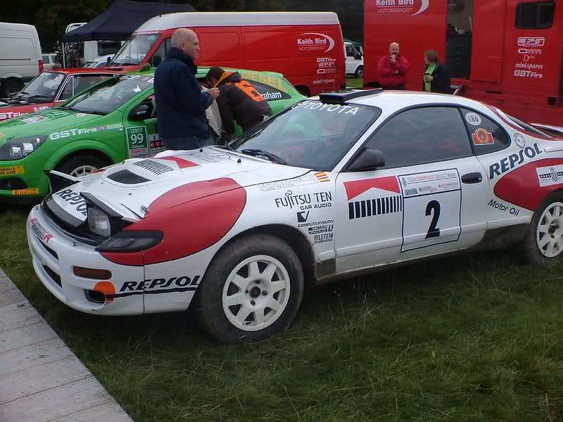

Las llantas que tiene ahora son estas, que utilizaban para rallyes de tierra…

loOol sakit@ con razon me sonaban tanto las putas llantas que llevas jajajja…me da que una de dos o pones en los tapones OZ…o…clubjapo xD.
Y si,de esa decoracion te hablaba…pero vamos que si no la pones no descartes poner las llantas que lleva en asfalto…son brutales jajaja.
