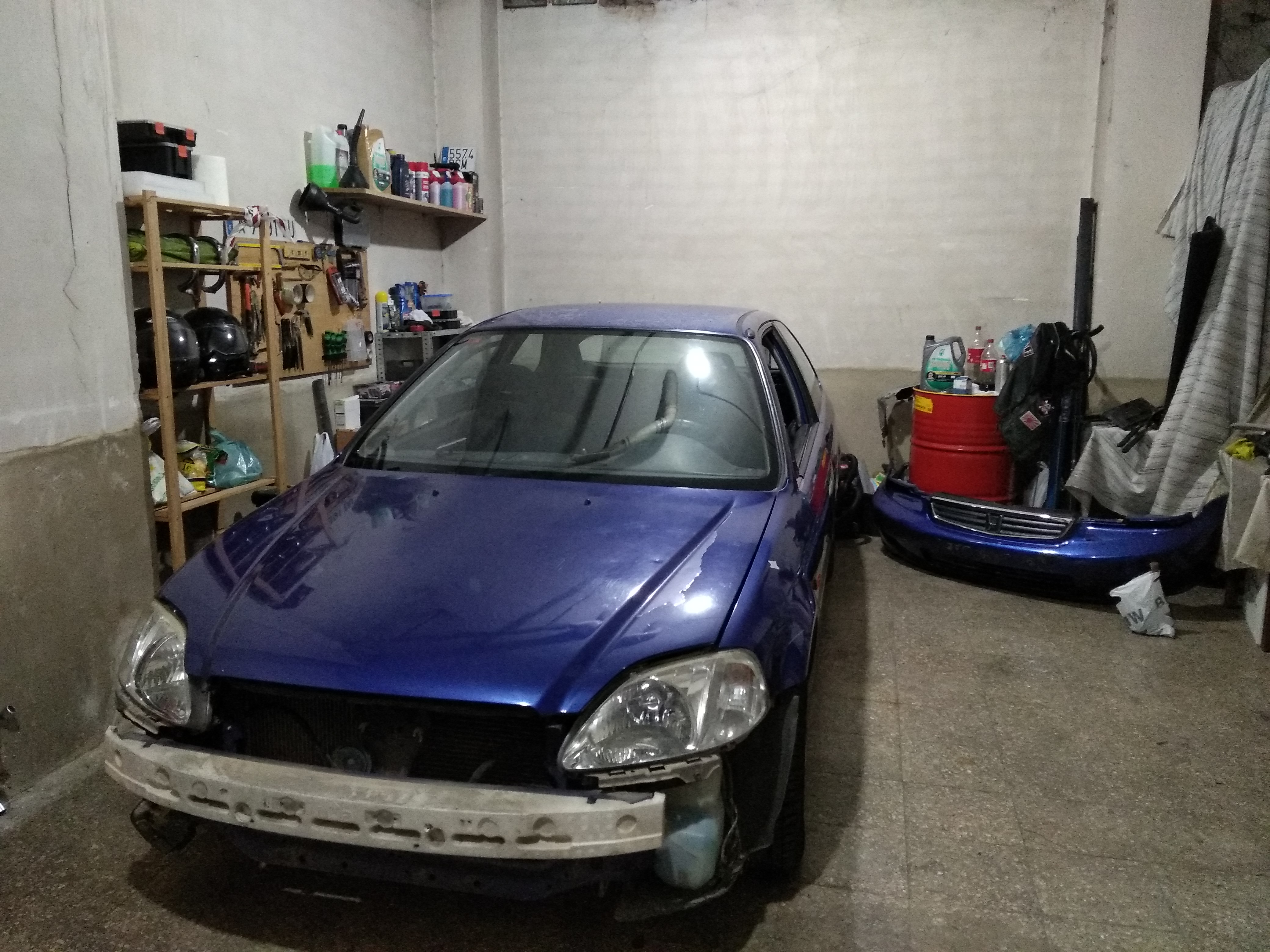

Color original (nótese la pedrada y la pintura comida por el sol)

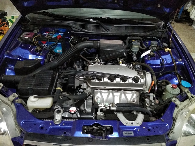

Motor después de Kärcher

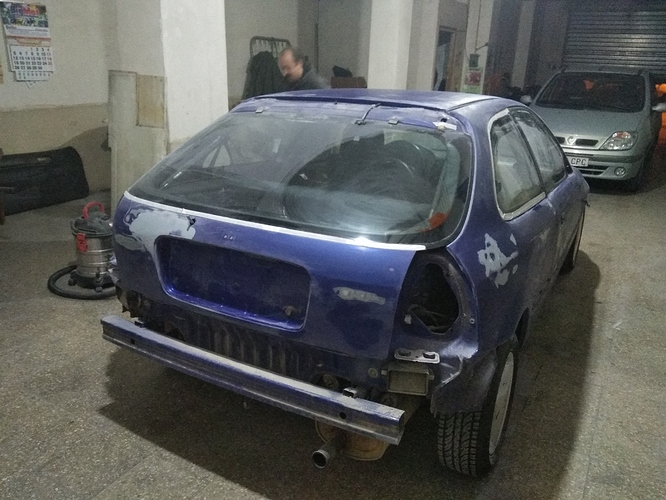

Este era el golpe mas difícil de reparar para nuestras inexpertas manos

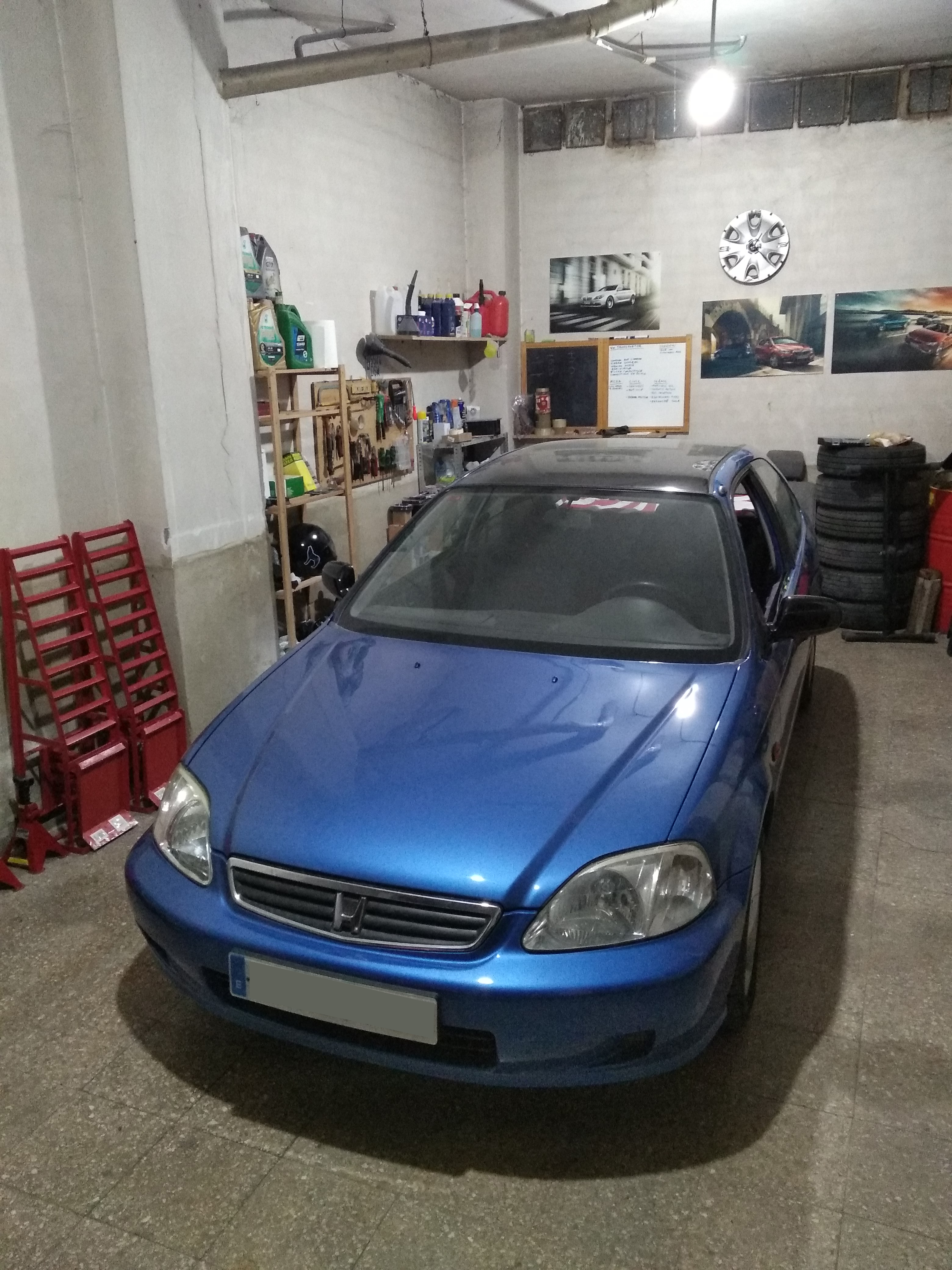

Antes de llevarlo al taller de chapa
Ya pintado
