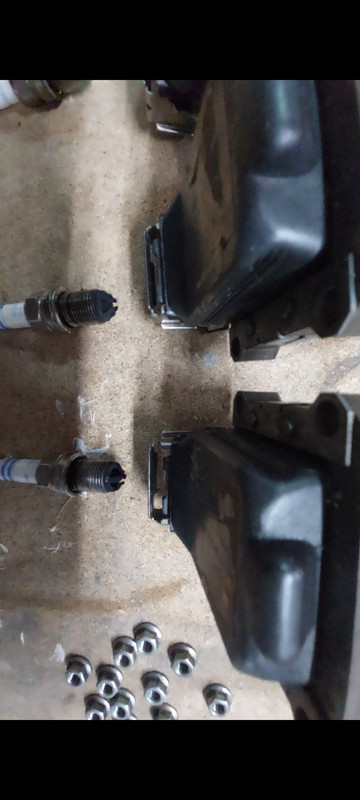

El caso es que no consume agua, ni se mezcla ,pero saca este humo y al acelerar se ahoga. Yo diria que és consumo de aceite no?? Las bujías salen todas con hollín negras ,la sonda lambda igual. La compresión es la siguiente 1-10,2bar 2-10,5bar , 3-10,5bar, 4-10,5bar, 5- 10,1bar, 6-10,6bar. La veo bien .Como digo no se llevo un calenton grande enseguida pare y la aguja estaba en casi en el máximo sin llegar a encenderse el testigo rojo.

Las bujías salen todas igual con hollin

Aqui una foto:
He metido una camara en el hueco de las bujias y en todos ellos se aprecia el mismo estado , las cabezas estan todas por igual de color oscuro ,no negro y es comomo una especie de grasa ,no se si sera normal que ya esten asi.
