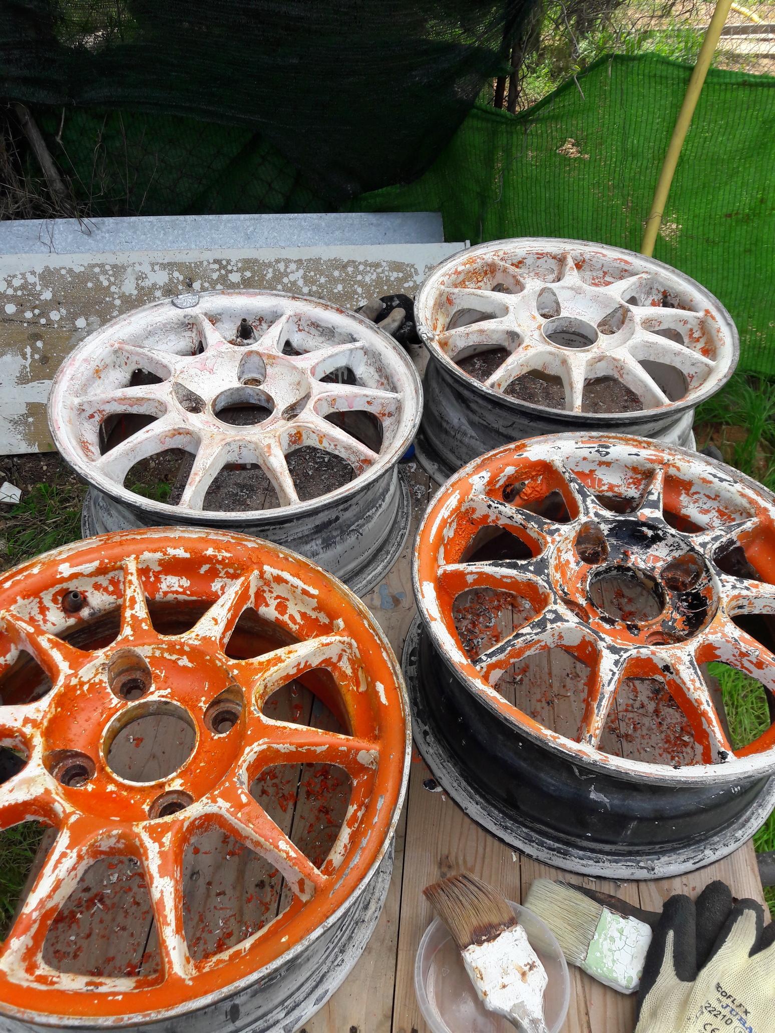

Para el día día y quitar las pesadas y feas llantas de chapa conseguí un juego de braid de la copa accent. Pero estaban un poco mal y con más capas de pintura que una valla.

Nuevas llantas de postu para el Swift. Son para llevarlo por la calle.
