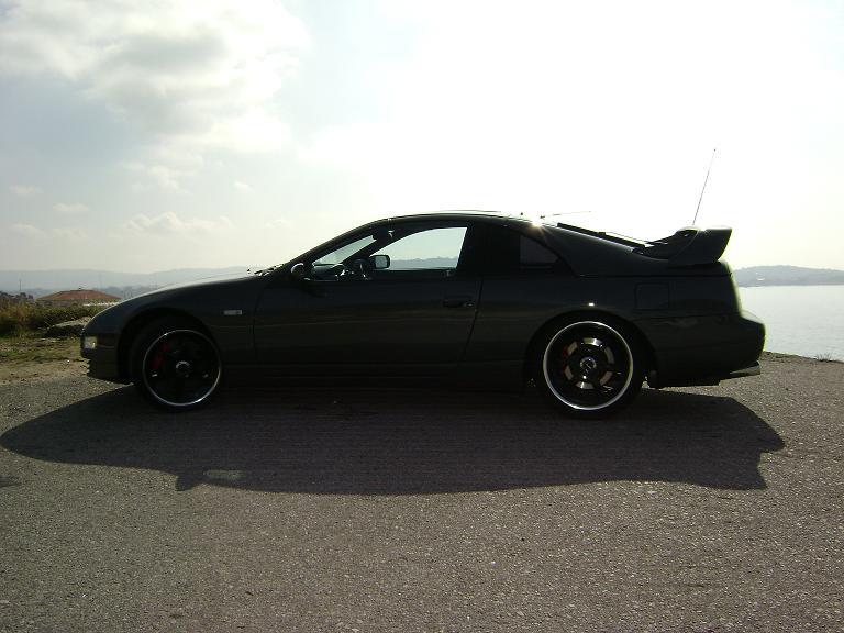

EXTERIOR, INTERIOR Y ESTETICAS:
- El coche cuenta con todo el conjunto completo de faros JDM traseros en blanco y con letras en rojo. Intermitentes en blanco y posición e intermitentes delanteros integrados en los focos de las esquinas en blanco con luz en amarillo.
-Cristales traseros tintamos en tono medio.
- Alerón trasero Stillen Type III, con tercera luz de freno trasera en espejo siguiendo la estética de los faros JDM.
Parrila delantera Stillen, para que entre fresquito al motor.
Faros de niebla nuevos, pequeños que a la vez que tapan el bujero permiten el paso de airecito fresco.
- Llantas 18’ YAMARCO con neumáticos 235x45 - 265x35
Esferas en Blanco con aro cromado, en Millas y KM .
Vinilo-Cristal del cuadro nuevo.
Carbono en distintas partes del salpicadero, cuadro y puertas.
Conserva esferas adicionales de turbo, voltímetro y “air flow” instaladas por Ruben
- Equipo de música + Portatil con pantalla 7’ y altavoces JBL, sub Pioneer, etapa y navegador integrado Tom Tom 6 integrado.
Tren de rodaje rebajado, con amortiguadores Koni Sport y muelles eibach, se ha revisado asimismo todos los ejes, sustituido silenblocks ect…
Ejes ajustables AMS para facilitar el ajuste de caidas y poder variar el “setup” del coche pa circuito si fuese necesario.
- “Tension Rods” nuevos y ajustables.
- Barra de refuerzo delantera Carbing en Aluminio ligero.
- Barra de refuerzo trasera Carbing.
Conjunto de discos delanteros Rayados en 14" Rotora con calipers de la misma marca de 6 pistones.
Conjunto de Discos traseros Rayados en 14" Rotora con Calipers de la misma marca de 4 pistones.
Pastillas de Freno ceramicas Rotora H2 y H8 metalico-ceramicas.
Lineas de frenado Goodridge.
Adaptador/fijador de 300 grados para Bomba de Frenado.
Kit Xenon nuevo HID que funciona a las mil maravillas.
Se ha pintado completamente desmontando toda la carrocería, quitando toda la corrosión (sobre todo en los pasos de rueda traseros, se nota que estuvo en Alemania) quedando esta completamente perfecta.
Estube meditando incorporarle algun kit de carrocería ect… pero la verdad esteticamente me complace mas de serie y no tan tuning asi que en este apartado lo doi por finito.
- Se ha restaurado COMPLETAMENTE el cuero y el alcantara de la tapiceria, (no tapìzado, sino restaurado, el cuero y tapizados son los originales), con unos resultados mas que sorprendentes:
. Pedales de metal en Aluminio “decorado”
MOTOR:
Se ha desmontado el motor ENTERO, para solucionar las fugas de manguitos y clableado. Se a limpiado el vano motor, cambiado todos los manguitos habidos y por haber en este, limpieza de admisión y demás partes del motor. Comprobación de cigüeñal, y casquillos ect… estando estos en perfecto estado, limpiado de los taques y las válvulas con un liquido descarboxilante, asi como todo el circuito de lubrificacion. Sustitución de TODAS las juntas del motor, salvo culatas (nos e a “abierto” el motor), vamos este a quedado casi nuevecito. Todo esto echo en servicio oficial.
Colectores de escape sustituidos por unos que me a facilitado el amigo Drayy en perfecto estado. Los originales estaban un poco rajados pero se pueden planificar asi que me los guardo.
Sustitución de TODO el cableado eléctrico del motor, incluido el arnés completo.
Reconstrucción de alternador compresor de AC y bomba hidráulica de dirección e HICAS.
Distribución mal hecha, aunque bien calada, el que hizo la distribución dejo tensores y retenes sin sustituir una chapuza vamos. Se ha rehecho la distribución completa.
Sustitución de TODOS los retenes de aceite y demás del motor incluido transmisión y cambio.
Turbos revisados y puestos a KM 0, en un turbero especializado, mejorando el flujo de aire con unas caracolas del modelo MT, (las del AT son mas pequeñas).
BMC PWER INTAKE - Flitro de aire BMC directo de doble cono.
Sustitución de manguitos principales de admisión y agua por SAMCO SPORT de silicona, asi como TODOS los manguitos de refrigerante del motor.
- Centralita ASHPEC 300ZX ECU Upgrade Twin Turbo con controlador de turbo HKS EVC 6. programa A a 10.5 PSi y B a 14 PSI.
Unidad de control del cambio nueva, mas adicion del modulo ALC de HKS, con sustitución de todo su cableado eléctrico. Cambia como un tiro, supera ampliamente a mi mercedes, aparece un **** secuencial de flipe!!!.
Valvulas BLOW OFF Greddy (2).
Volante motor (Fly wells) aligerado y reforzado.
Conjunto poleas aligeradas AMS.
Bujías de iridium IX NGK Type 7, un grado mas frías.
Radiador de aceite Nismo de 12 raíles (de serie en los Z europeos a partir del año 92).
Radiador mas grande(casi tres veces mas capacidad), de Z1 Howe.
- Radiador adicional especifico para la caja de cambios AT. Así va mucho mejor refrigerada.
Manguitos dirección e HICAS nuevos con revisión completa .
Radiador de calefacción nuevo.
Kit de masa para vano motor Stillen.
Down-pipes + lienas nuevas en inox (salvo el resonador) con catalizdores de alto Flujo.
- Escapes Homologados REMUS especificos para el Z.
- Se le a puesto a funcionar la alarma que incluye, mandos de apertura, chivato de luces encendidas, ventanillas abiertas ect…
