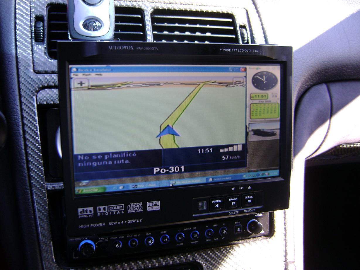

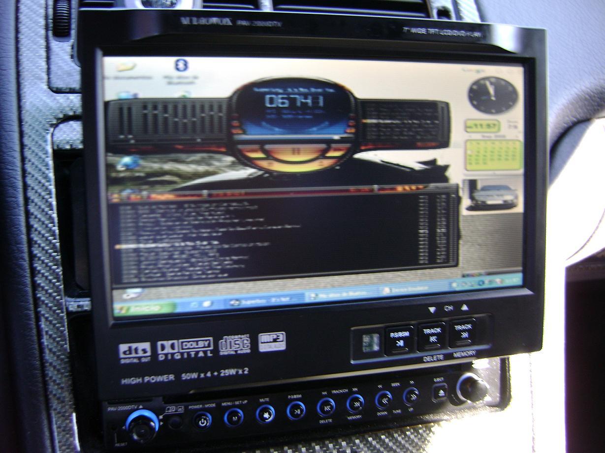

Tras darle muchas vueltas de como mejorar el sistema de portatil + pantalla + navegador + manos libres ect… y desechar la opcion de conseguir una pantalla tft tactil en din (las que hay por lo que visto por los foros no dan mas que problemas), pues e optado por incorporar un mejor bisho (lease portatil) dado que jubilado mi portatil del curro por uno nuevo. Que diferencia!!!.. el anterior era un Petium 4 2.0 + 512 y se arrastraba con el tomtom6, (con emulador de windows mobile 2005). Con este (un centrino 2.0 con 3 Gbs de memoria) va como un tiro todo. Esto mas la adopcion de un Num pad (en breve uno mejor sin cables y con touchpad incorporado) y la sustitucion del software a simplificado el tema del control y ahora mismo va como la seda, aparte e aprovechado para mejorar la instalacion y ocultar todo bien, hay os dejo unas capturas:

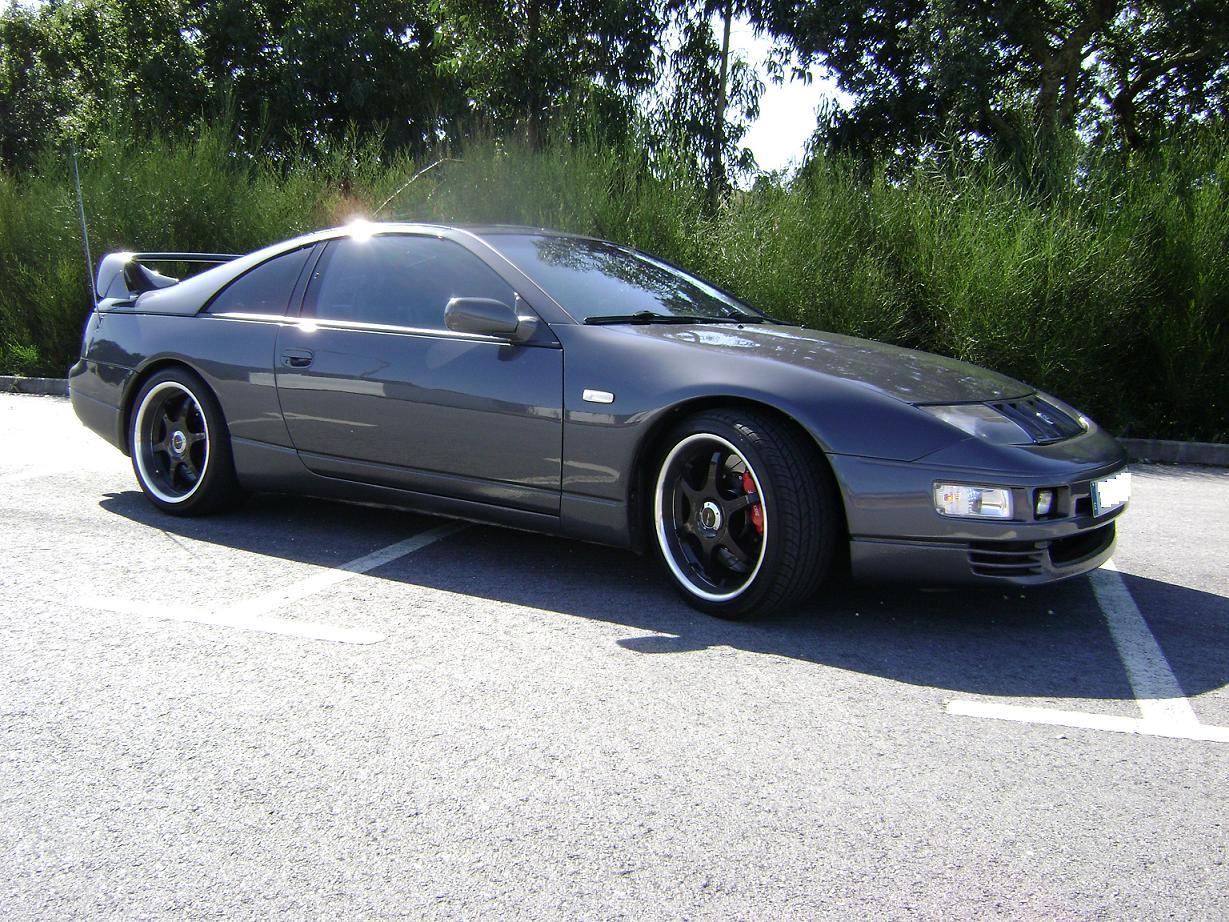

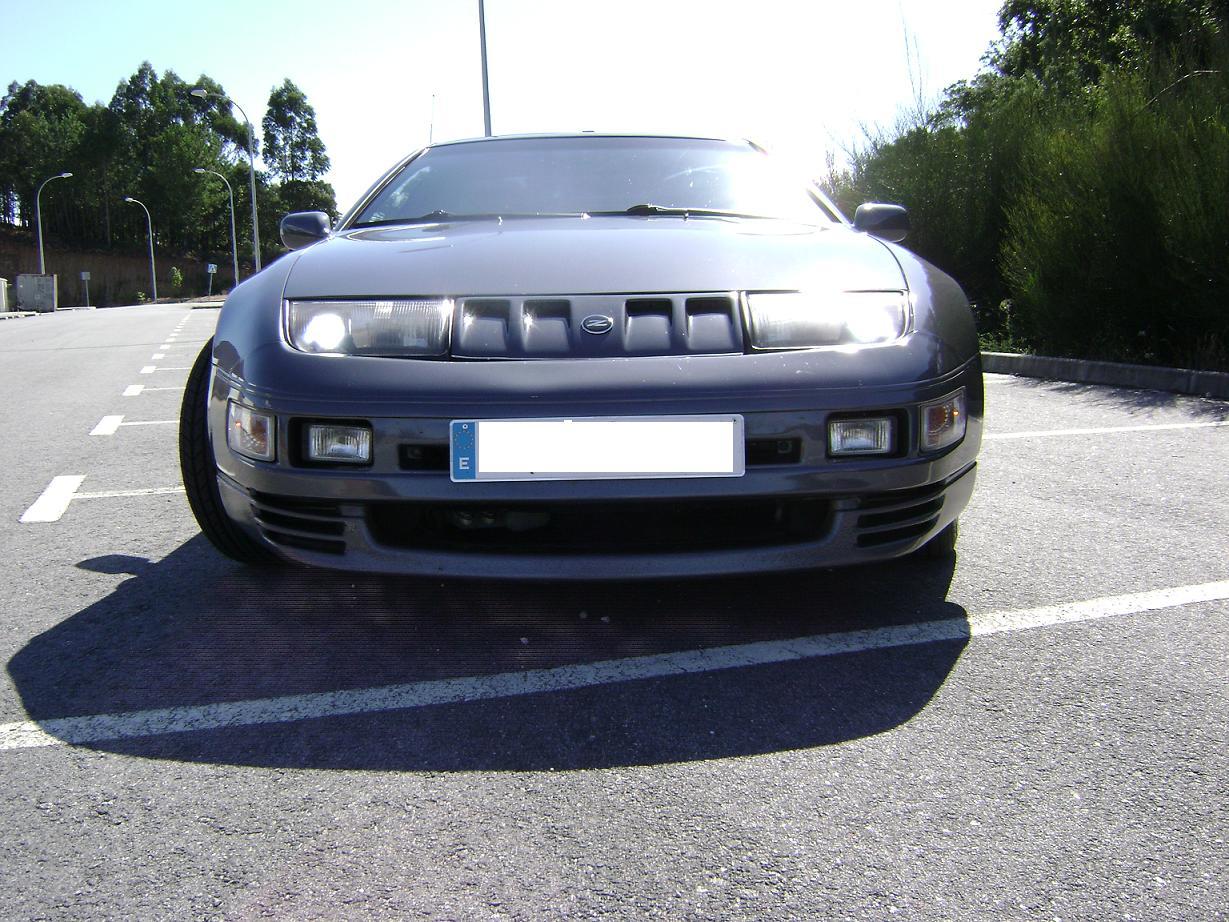

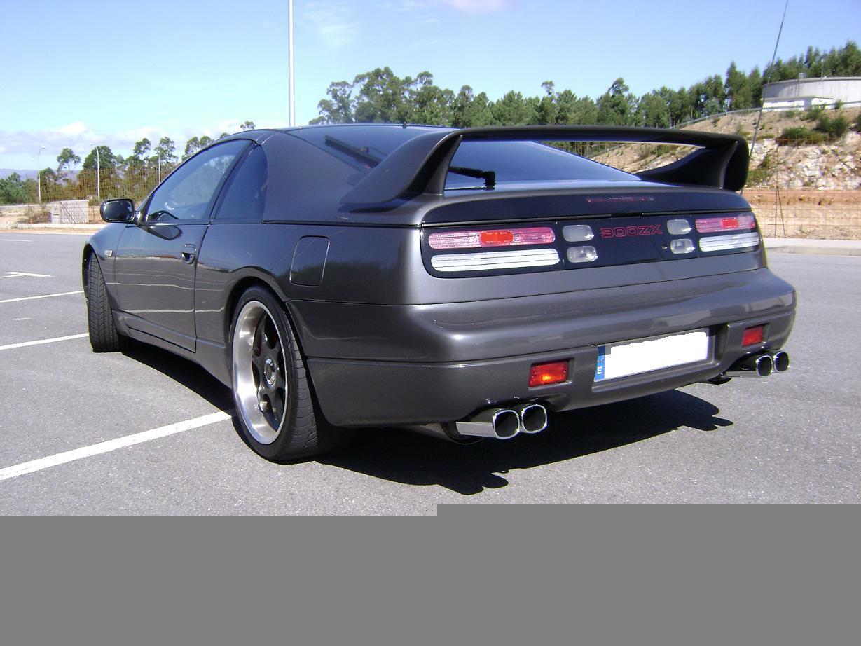

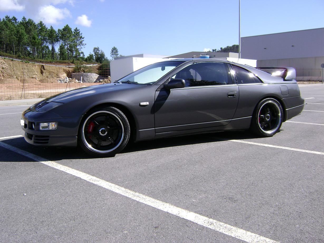

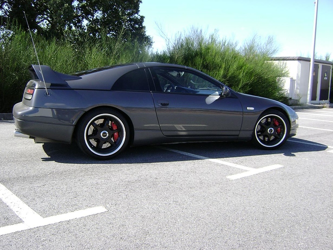

Aparte unas fotillos de este finde de paseo con el Z:

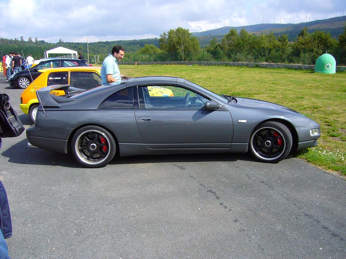

Por ultimo os culego algunas afotos del z en la pasada KDD del 31 de agosto en el Circuito de Soutelo de Montes, que han sacado los compañeros. Me lo pase muy bien, conoci a mas gente del grupo, me apgrado volver a ver a otros… vamos que fue divertido a pesar de que el comportamiento del Z fue penoso por la mielda de ruedas que le metido en el tren delantero, que desastre estas Yokohama!!!..

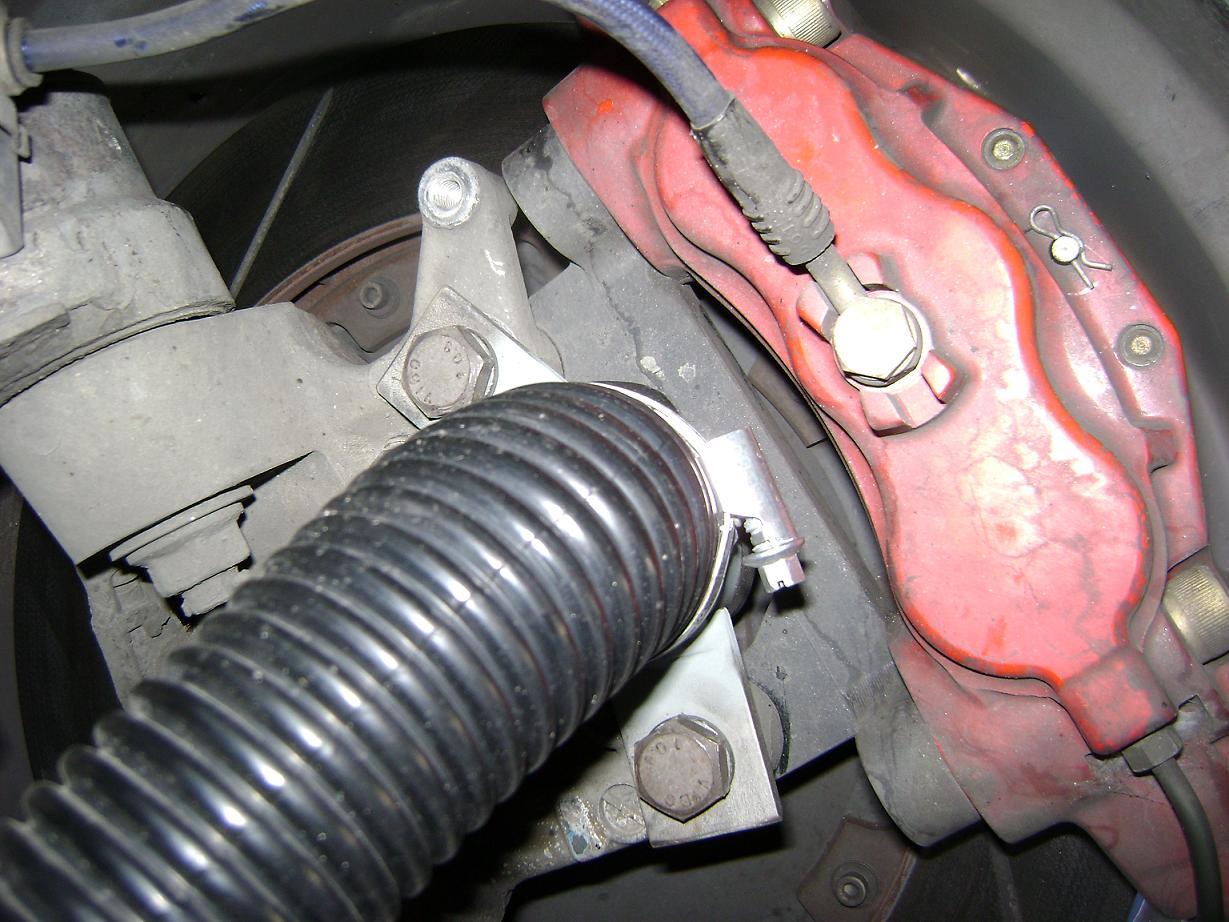

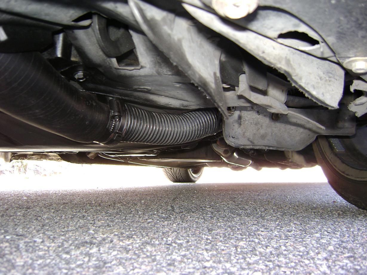

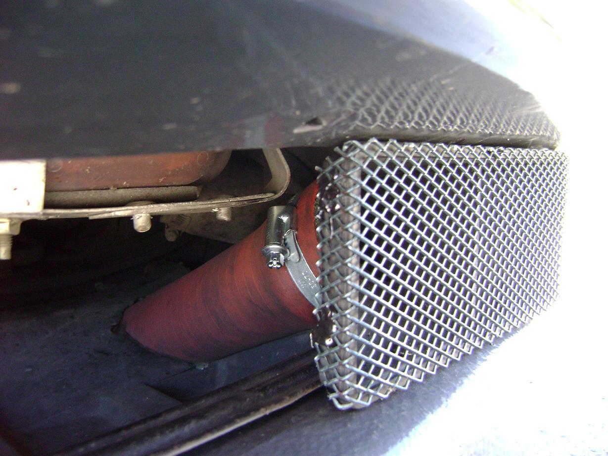

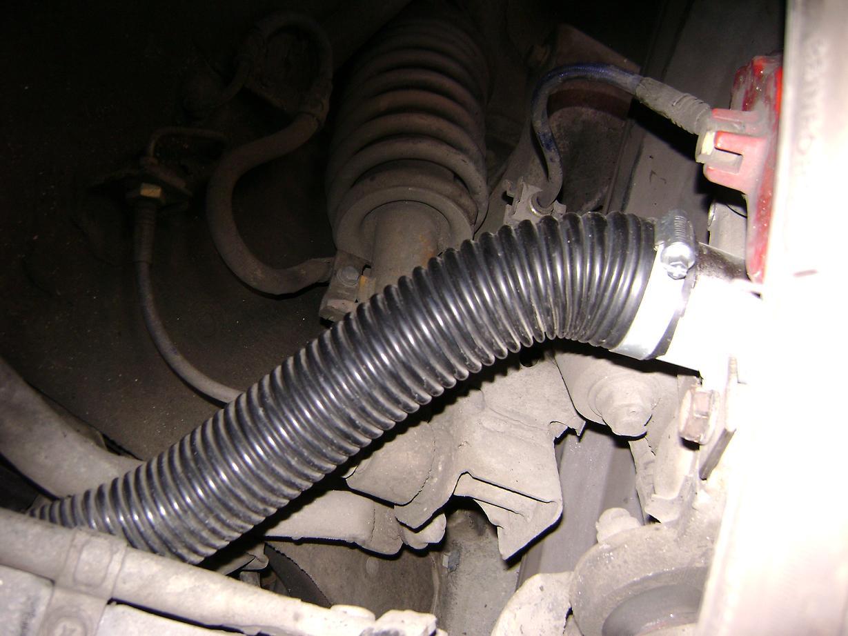

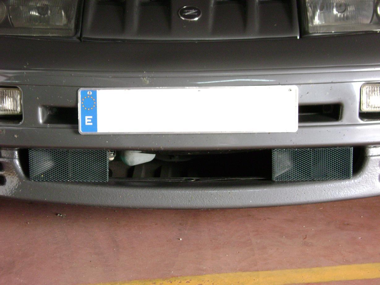

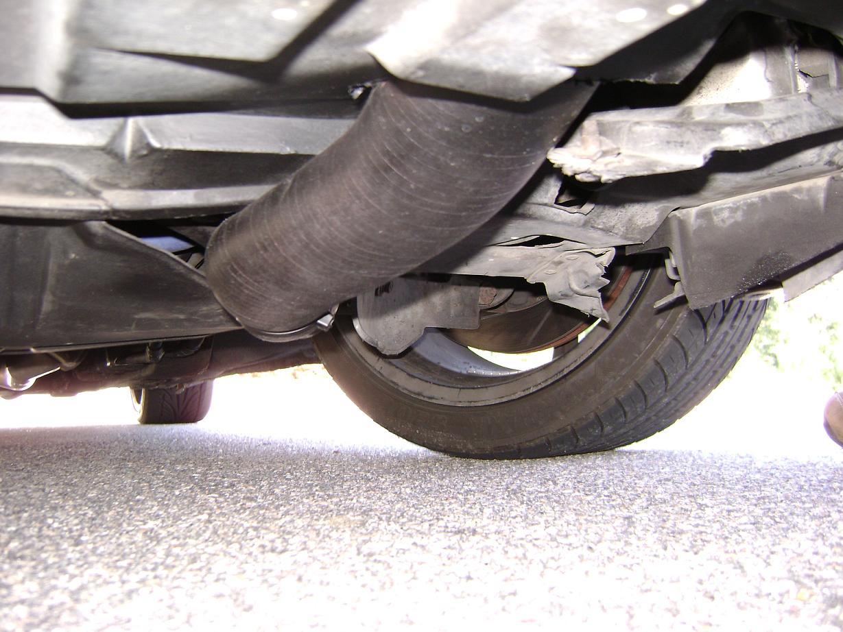

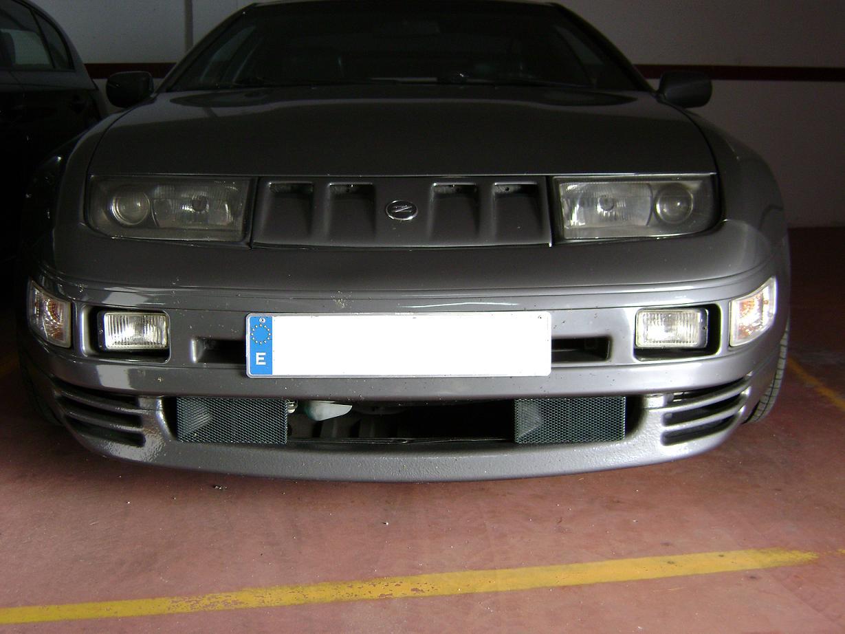

Tras estudiar el problema con los frenos, (gracias por tus consejos Raul) y antes de gastar una pasta gansa en unas pastillas mas resistentes, hemos decidido con la ayuda del mecanico de la Nissan, gran profesional ande los alla, que me repaso el motor en su dia, ver de mejorar la refrigeracion de los discos, pues aunque usasemos unas mejores pastillas el problema de la relativamente escasa refrigeracion de los discos, de los que peca este modelo, se repetiria practicamente seguro al 100%. Asi que basandome en informaciones de internet que consegui y de la propia experiencia del Taller de la Nissan de Villagarcia de Arosa (este invento lo han probado ellos con exito en varios Evos y en 200sx) hemos montado un sistema para llevar aire fresquito desde el frontal al mismo centro interior del disco. Hay van unas afotos de como quedo todo (solo a falta de pintar una de las tuberias):
El resultado a sido simplemente fantastico y a solucionado de un plumazo los problemas de calentamiento. Este fin de semana me dedicado a probarlo intensamente en mis tramos habituales (las llantas delanteras quedaron completamente negras de ferodo del uso intenso que les di :D). Incluso de serie el Z refrigera muy mal los discos y siempre acabas sufriendo este problema con vibraciones al frenar, con esto solucionadisimo, imprescindible para todo Zetero.

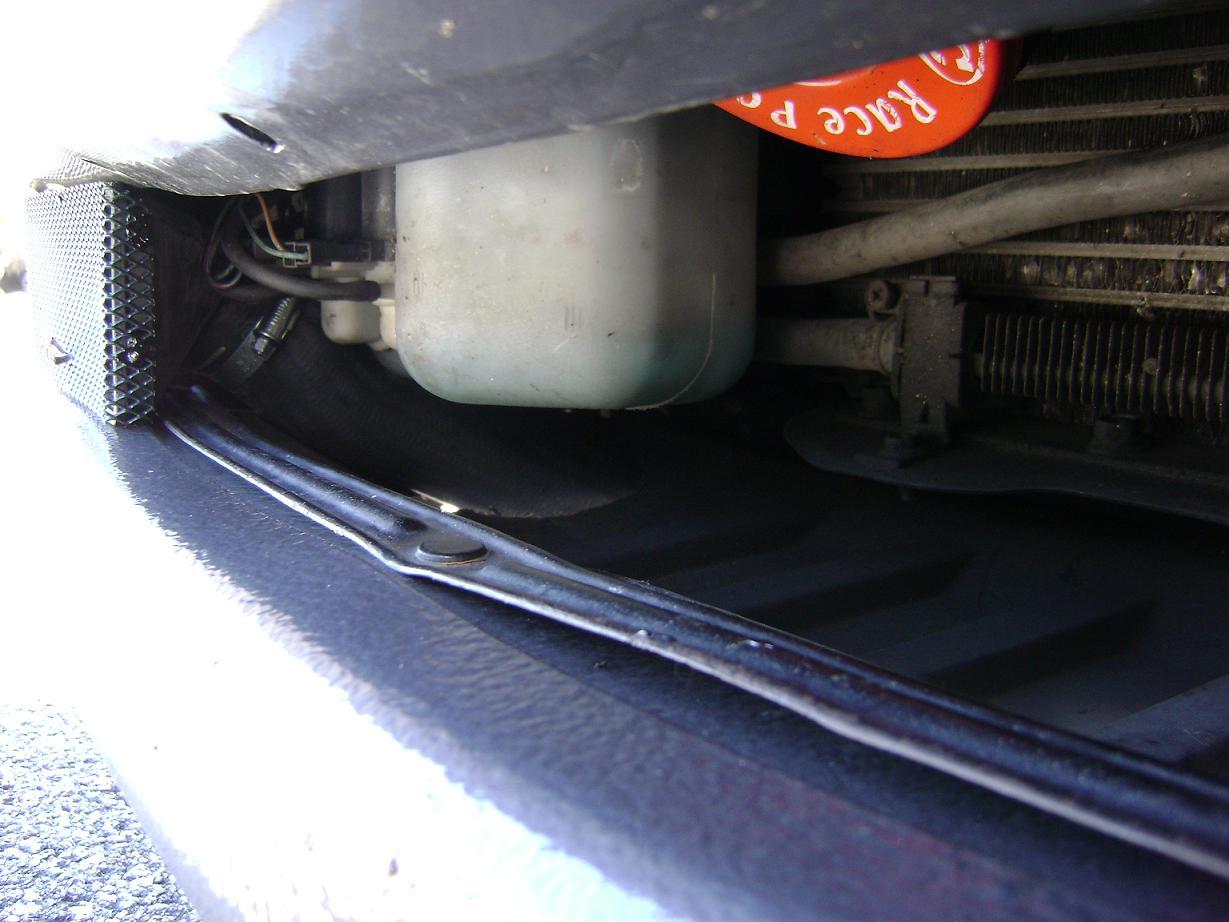

joer Werewolf! Te esta tomando bien en serio el tema de la refrigeracion del Zeta eh?
Anda que no me estas dando ideas (siento decirte que te tendre que copiar algunas…jeje, pero no se lo digas a nadie:103114117:).
-Lo de la ventilacion detras de los Intercooler.
-Reposicionamiento de los depositos del limpia
-Ahora lo de las tuberias de los frenos…
Tio chapó por ti!jeje, estas dejando el coche que respire bien bien.
A ver cúal es tu proxima idea…jiij

Guenas gracias por los comentarios, Iguanapeluda, copia lo que necesites, si cuelgo aqui estas ideas es para compartilos con los demas Zeteros y que vean sus resultados, ;):D… Pues si es el verdadero talon de aquiles de este gran GT, la refrigeracion. Fijate si es problematico que a pesar de todo lo que le echo y cambiado, aun aparece alguna vez el mandito problema de SAFE Boost, no en conducion deportiva (ni por muxo que le pises) mas bien encuadrado claramente en situaciones concretas… ejemplo… (la ultima vez) me estoi haciendo un tramito de montaña a “saco” con una temperatura ideal de maximo 22 graditos y tras 15 minutos de desenfreno, en encuentro un atasco por un accidente (hay que ser torpe… por mirar el paisaje el tipiño se salido de su carril y se llevo puesto al que venia denfrente!!!), me pase 15 minutos parado… claro el motor estaba al rojo vivo y no queria apagarlo (cosa de refrigerarlo al menos un poco) asi que estubo esos 15 minutos a ralenti, al salir del atasco le piso y ya vi claramente que estaba en SAFE… a resetear…
Tengo en mente meterle un radiador tocho tocho… pues aun que llevo un mejor radiador que el de serie, un Koyo para AT’s, no es lo mismo que uno KOYO racing desos gruesos gruesos… el unico problema seria como meter otro pequeño adicional para el cambio AT… asi como sustituir el termostato por uno Nismo de competi, aunque esto ultimo no me lo aconseja el mecanico, que asi trabajaria a temperaturas menores de las que esta pensado… Aparte lo ideal seria capo con ventilacion o aletas con “branquias” pero eso aqui en galicia dada su meteorologia habitual implicaria meter demasiada “Humedad” en el vano motor y es un riesgo para la fiabilidad.
