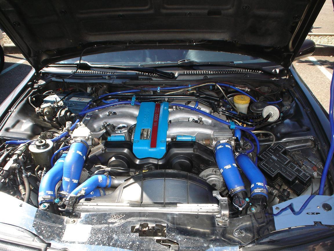

Esta semanita el Z a recorrido bastantes kilometros, llevandomelo al curro y haciendo viajes relacionados con este ect… para “testear” que tal va con las “nuevas” mejoras que se han acumulado en el pasado invierno y ver si le afecta tanto el calor como el pasado verano. La conclusión a sido un tanto obvia. La cosa a mejorado… pero no tanto como esperaba. Los nuevos intercooler sobredimensionados HKS, mas las mejoras en su flujo de aire, el nuevo radiador Koyo (para AT, es mas pequeño que el que tienen para el manual pero mas grande que el de serie), las Down-pipes, linea de escape y catas de alto fujo, ect… solo han ayudado a que no se note tanto la perdida de potencia, pero con temperaturas mayores a 27 grados la perdida se nota. A las mañanas, (9:00H, al ir al trabajo), buaaa como zosca, pero asi como la temperatura ronda los 27-30 grados (estos dias hemos llegado a 34 grados en la zona y con la humedad al 40%), la presion de los turbos baja ligeramente (se nota apreciablemente en el medidor de presion) y la cosa decae muchisimo y hasta la tarde-noche el coche no recupera su punch habitual. Supongo que es normal y como digo la caida no es tan notoria pero se sigue notando y mucho.
Por otro lado sigo sin tener noticias del tapicero, asi que ya paso de este tipo. Gracias a un compañero del club de la KDD de Vigo, (sorry no recuerdo tu nick), he contactado con uno de Santiago del que me han hablado muy bien, haber si alli lo arreglo. Quedan algunas cosillas mas por montar (la barra de estabilidad delantera, espaciadores para las ruedas traseras asi como alguna chuminada mas ect…), pero me da que el tema se mantendra parado un largo tiempo (en cuanto a nuevas mejoras). El gasto se me ha ido un poco de las manos (sobre todo con el nuevo kit de frenado con el cual estoy encantado… gracias, gracias, gracias, RaulHP por tus consejos), y al precio que se esta poniendo la vida (y la gasolina!!!) como que hay otras prioridades antes de seguir potenciando (lo que implicaria mas consumo claro…). Por eso aunque ideas no me faltan… (juasjuasjuasjuasjuas… como se pueda ya vereis!!!.. sus voi a acongojar con lo que tengo pensao!!!, el Z mas bestia de España fijo :wink: :wink: :D)… habra que esperar mejores epocas aprovechar lo bien que va ahora mismo para disfrutar a tope de el y procurar conservarlo en el mejor estado posible y en años venideros se vera, por que lo que queda de 2008 y posiblemente la mayoria de 2009 tocara apretarse bien el cinturon.

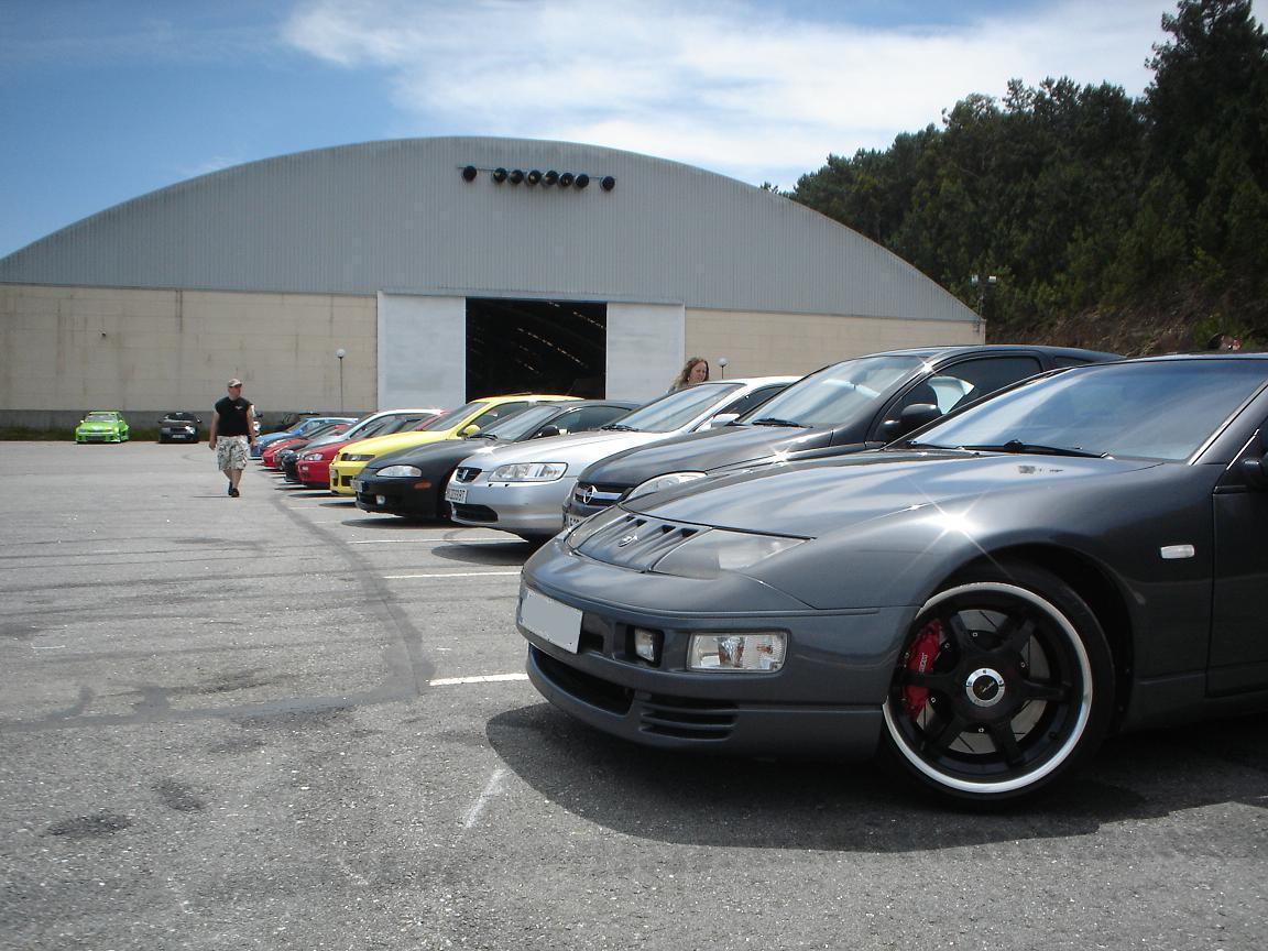

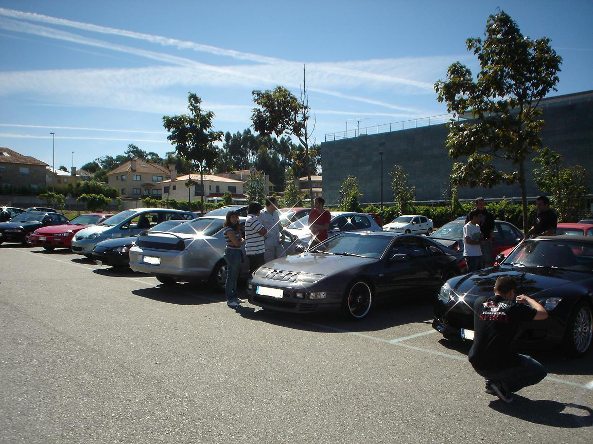

Aqui van algunas afotos del Z que se han sacado en la ultima KDD de Junio del club en Vigo:
Un saluote.
Werewolf.
