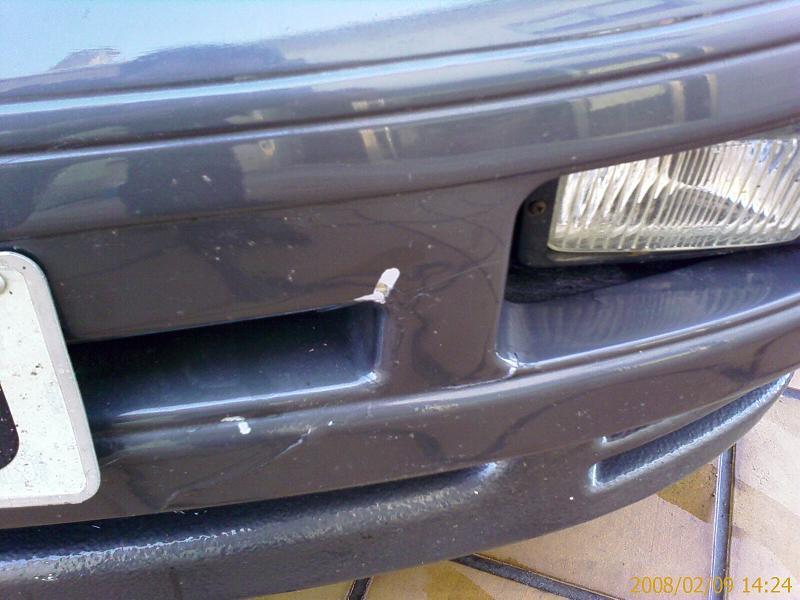

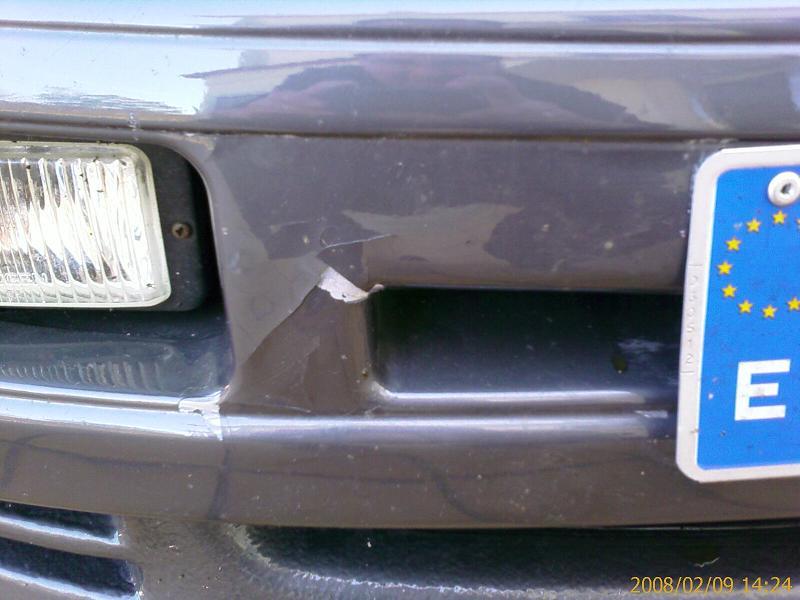

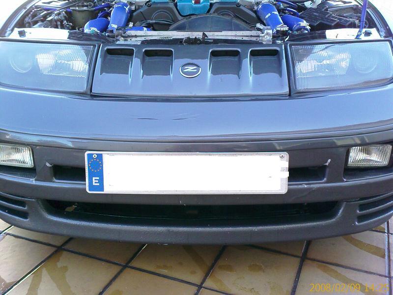

La noche del pasado viernes un Pastor Aleman a tentado a su suerte (desgraciadamente) al comprobar la “dureza” de los 300zx. Menos mal que iba a 40 KM/H por poblado, pero no he podido ni pisar el freno, salio de improviso a toda leche de un camino vecinal 90º con la carretera, solo me dio tiempo a ver su lomo y cabeza por encima del morro y PUMMM (fueron decimas de segundo), el chucho salido rebotado hacia el otro carril llevandose por delante un motorista (le daño el guardabarros delnatero) y acabando en la cuneta su triste destino, falleciendo en el acto.
Sorprendentemente los daños en el zeta fueron irrisorios en vista de las consecuencias fatalles que a tenido el choque para el chucho, daños leves en una optica de niebla, (esta algo torcido el foco), rotura del baso expansor del radiador, Power Intake BMC machacado y daños en la pintura del frontal, como consecuencia del choque. Lo mas curioso (ya me paso alguna vez mas), es que la defensa delantera es como si llevase una barra de “goma”, con el impacto la defensa se doblo hacia dentro, rompio el bote expansos y macaco el BMC y volvio a su sitio como si nada!!! :shock: , los daños en la pintura son todos por esa flexion. (ya os pondre fotos).

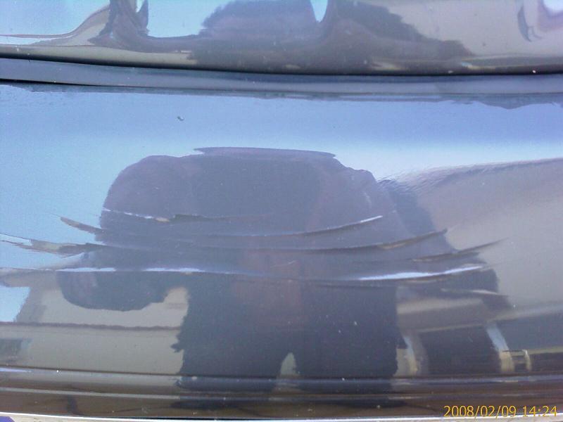

Bien a la espera de enviar al taller de pintura para quitar los ultimos “restos” del incidente, pues ya tengo encargado el nuevo cuero y puesta fecha para el retapizado del Z que se hara a fin de mes, al final e optado por dejarlo como esta de serie en cuero negro y con ante en las puertas y consola, dadome solo la licencia de incluir tapizados en cuero perforado en el centro de los asientos y respaldo para que asi no se pase tanto calor. Con suerte hacia esas fechas tendre tambien aqui el nuevo KIT COMPLETO de frenado ROTORA de 6 pistones delante y 4 atras en 14" (355 mm), que me ha conseguido el bueno de RaulHP. Con esto espero que la pauperrima frenada del Z mejore ostensiblemente y eso que con el KIT brembo delantero de 13" que compre hace unos meses la cosa mejoro pero tras el susto prefiero asegurar. Una imaganes y descripcion de dicho kit:

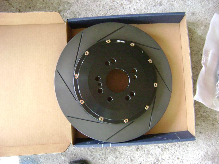

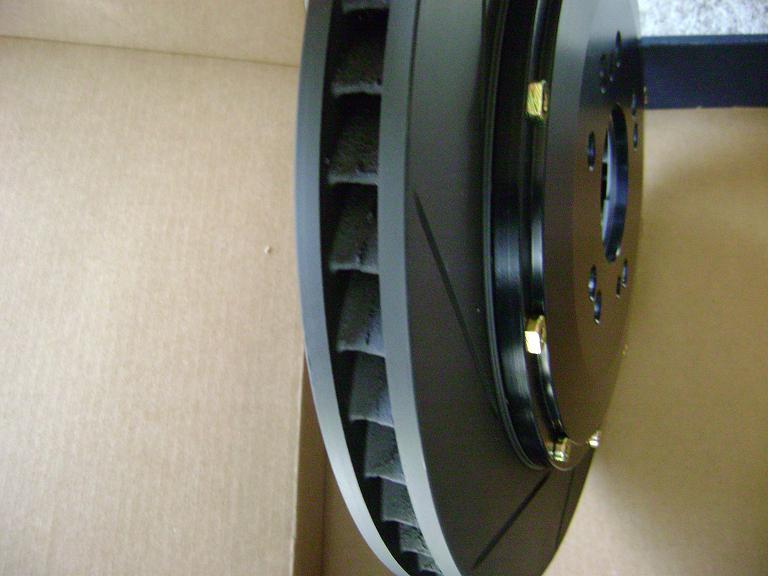

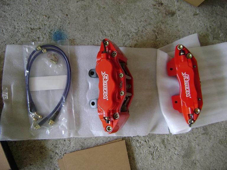

Pues ya esta aqui el KIT de frenado ROTORA:
Pinzas delanteras y traseras mas los manguitos reforzados y discos suspendidos de 14 pulgadas:
Gracias a RaulHP por toda la gestion y conseguirlos a un estupendo precio, reitero que es alguien de confianza y buen hacer, superrecomendable vamos!!.

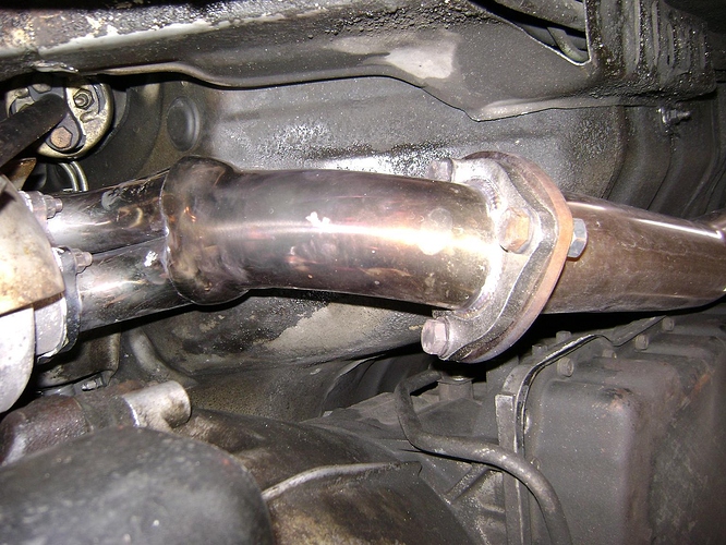

Downpipes Z1 motorsport

Os dejo tambien unas fotillos de ya lo unico que delata el “accidente perruno” de hace unas semanas, en unos dias estara “correguido”:

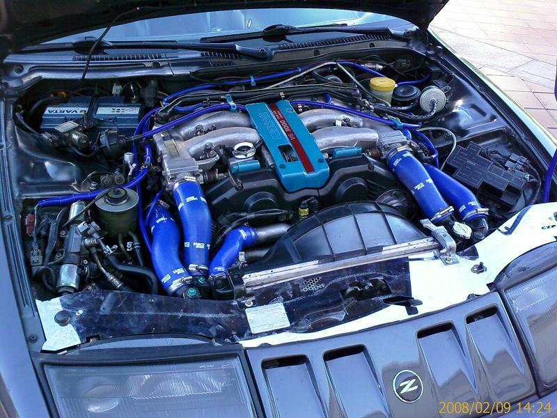

Y por ultimo el estado actual del vano motor tras cambiarle unos cuantos manguitos mas y alguna chucheria que otra:

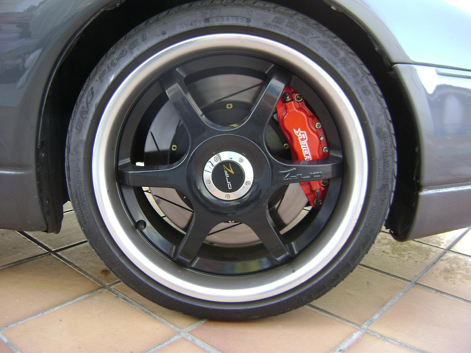

Despues de muxo rompernos la cabeza hemos conseguido que el KIT de frenos ROTORA esta percetamente instalado. Debido al PESIMO OFF-SET de las YAMARCO del eje delantero (en el eje trasero ningun problema. Este modelo es conocido como Marea en el catalogo de YAMARCO en españa, aunque no ponen DRIFT Z como las que llevo montadas), hubo que conseguir separadores de centimetro y medio para que entraran y aun asi las pinzas quedan a 2-3 mm de separacion de la rueda (la verdad es que la llanta esta superreforzada la muy mamona). Gracias al buen hacer de los mecanicos de la nissan (no veas la historia para modificar unos separadores de ford para el nissan, por que sino a esperar un mes por uno especificos) y la ayuda del compadre donde hago el mantenimiento basico (neumaticos y aceite, neumaticos Daytona) todo a quedado perfecto, costo encontrar los puñeteros pernos sobredimensionados pero al final todo a quedado muy bien, equilibrado y estetico. Tambien se ha montado la nueva centralita con muevos Bosst jets para aprovechar los nuevos intercooler y subir un pelin la presion y recuperar la salida perdida con estos. Por suerte hoy mismo han llegado las Downpipes y la las lineas de escape con catalizadores de alto flujo. asi que a falta de montar esto y que terminen con el pintado de la defensa el Lunes-martes espero poder probar que tal va con todo esto metido y solo estar pendiente del tapizado a final de mes. Con la cantidad de echollo que tenido estos dias no he podido sacar ni una puñetera foto del proceso asi que a conformarse con el resultado final!!! ![]()
Un saluote.
Werewolf.
Pues aqui teneis el resultado con los nuevos frenos ya amontao… van muy muy bien, el “filin” del pedal es cojonudo y frenan de cine, unica pega… un poco chillones en frio, pero normal en todos los sistemas prestacionales o estilo racing, mas en este con las pastillas ceramicas!!:
Tambien se le ha metido nuevas lineas de espape con downpipes y catas de alto flujo, el sonido que ahce el coche es super molon, parece un porche!!!:
Se le ha arrelago los problemas de pintura y los ultimos bestigios de impacto en el morro del utimo desgraciado atropello perruno, asi mismo se han cambiado el resto de manguitos del HICAS (los que van hasta el eje trasero y uno de los delanteros) que estaban pendientes de cambiar, asi como la goma que sujeta la caja de cambos que estaba muy vieja y algunas cosas mas que acumulaban desgaste:

Parece que sige el gafe… y un cabreo que tengo del copon!!!. Por tercera vez susto macanudo!!!.. y menos mal que al final no es nada, pero esta mañana camino de Vigo, paro en un semaforo y FUMATA BLANCA de vapor en el capo, me doi cuenta rapidamente que o es del AA o una perdida de refrigerante asi que paro en el arcen paro motor y a comprobar. Un jodido manguito con una fuga de refrigerante!!! y es la tercera vez!!! (uno fallo del radiador de la calefaccion, las otras dos manguitos viejos no cambiados). Hace casi dos años que se le hizo el saneamiento completo al motor y fui claro… que le SUTITUYESEN TODOS LOS PUTOS MANGUITOS, pues va el tercer manguito que falla, y tras mirarlo deteniamente me doi cuenta que este en cuestion (creo que es el que va al radiador de la calefaccion, sale a la altura del cilindro Nº5 de un tubo metalico que sube por la parte trasera del motor y baja hacia abajo) tampoco habia sido sustituido!!!. Me he echo un apaño como he podido y tira pal taller (por suerte apenas perdio refrigerante por que me di cuenta rapidamente). Les he hechado una buena bulla!!!, por que no es normal de nuevo un fallo de un manguito que TEORICAMENTE deberia haberse sustituido cuando se lo pedi, asi que les deje bien claro que los revisen todos Y SUSTITUYAN los que no lo hallan echo, (teoricamente solo deberian quedar un par de ellos mas segun explicaciones del mecanicod e motores que trabajo en el este motor en cuestion), mas les vale que no vuelva a pasar lo mismo por que les monto una del copon!!!.. ■■■■■, que no se da cuenta uno y facilmente hubiera petado el motor!!!.. coj…es!!!. Perdon, Perdon!!!.. pero es que tengo un recabreo de mil demonios!!!.. leches!!!.

joer macho vaya pepinazo, cada vez mejor y mejor. Una preguntilla, los donwpipes son de 2.4" no? tuviste q adaptar para enchufarselos a los turbos?
Si, son de 2.4 para los turbos de serie (o como dicen los yankis Stock, 5 bolt), no hizo falta adaptar nada, las lienas de escape de serie son de 2,5 aprox, asi que no problemo, salvo que las lineas de escape con los catas de alto flujo (que son una gozada), teoricamente eran para el 2+2, pero se quedaron unos centrimetros algo cortos (un par de ellos aprox), no se si achacarlo al mal estado de las tuberias en general con tanto corta y empalma que se le hizo al catalizador principal o que la medida esta demasiado justa de origen. Nada que un mecanico manitas no pudiese resolver
