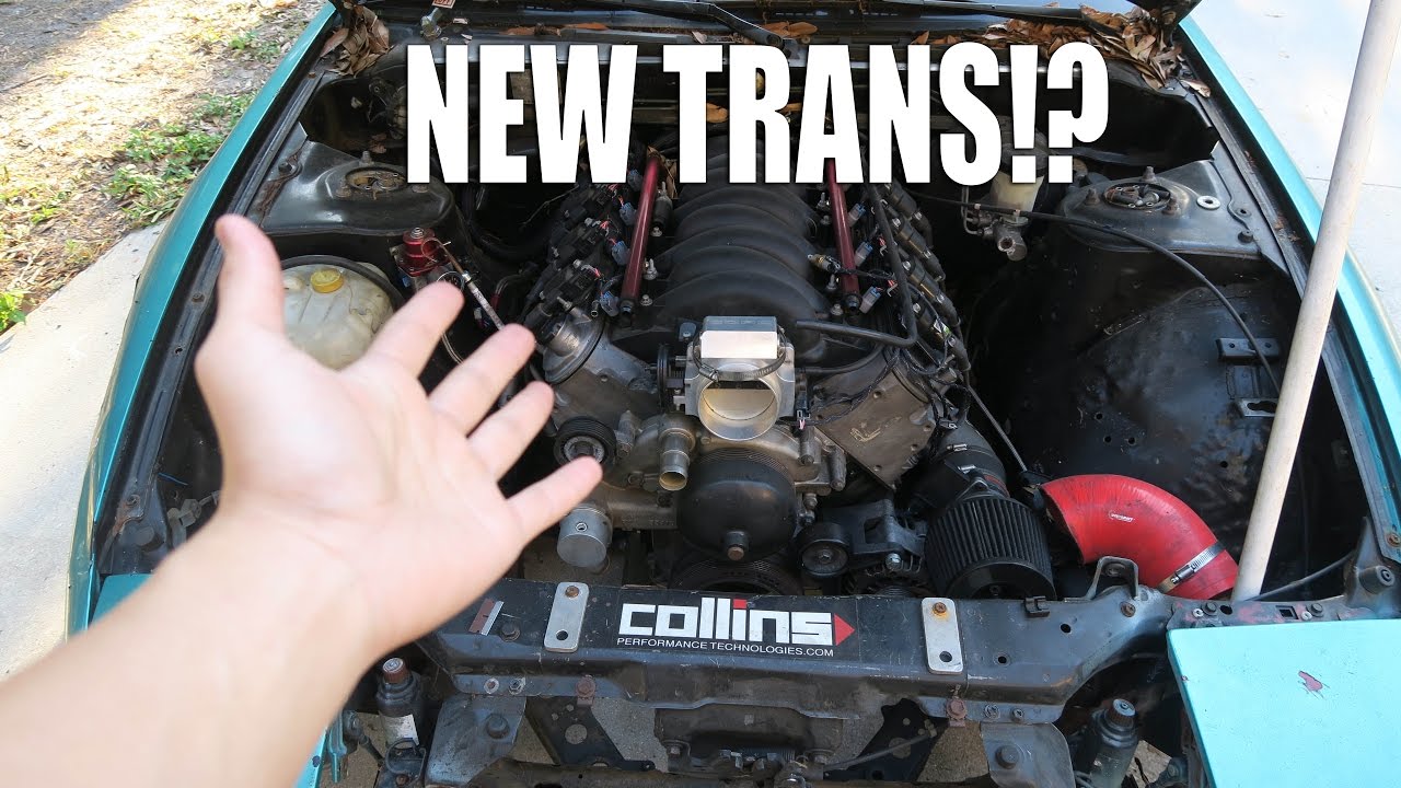

Un LS y a tomar por culo. O si no quieres, pues te puedes busca un 2jZ ya tocado.
