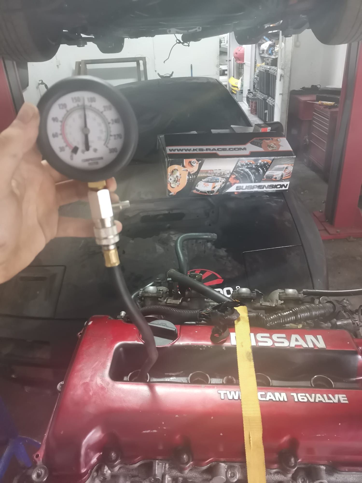

Bueno! Ayer estuve liado otro rato, la idea era comprobar que los aros estuviesen guay mirando la relación de compresión.
Me estuve informando ya que no tenia mucha idea, y resulta que los “BlackTop” atmosféricos tiene una RC de 9,5:1, los “RedTop” atmosféricos una RC de 10:1 y los VE una RC de 11:1.
Sabiendo estos datos, yo tenia que fijarme en la RC del RedTop que es el que tengo ahora. Mirando la tabla que dice la compresión que ha de dar según la RC, marcaba que cada cilindro tenia que dar una compresión de unos 11,2 kPa. Este valor significaría que el motor está prácticamente perfecto.
Sabiendo esto, conecté un par de cables al motor de arranque, sujeté bien el motor y empecé a hacer las mediciones:
Después de comprobar los 4 cilindros, me quedé bastante aliviado ya que daba mas o menos unas compresiones buenas sabiendo que el motor tiene cerca de los 250mil km:
Compresión estándar: 156-185 PSI
Compresión cilindro 1: 167 PSI
Compresión cilindro 2: 165 PSI
Compresión cilindro 3: 168 PSI
Compresión cilindro 4: 162 PSI

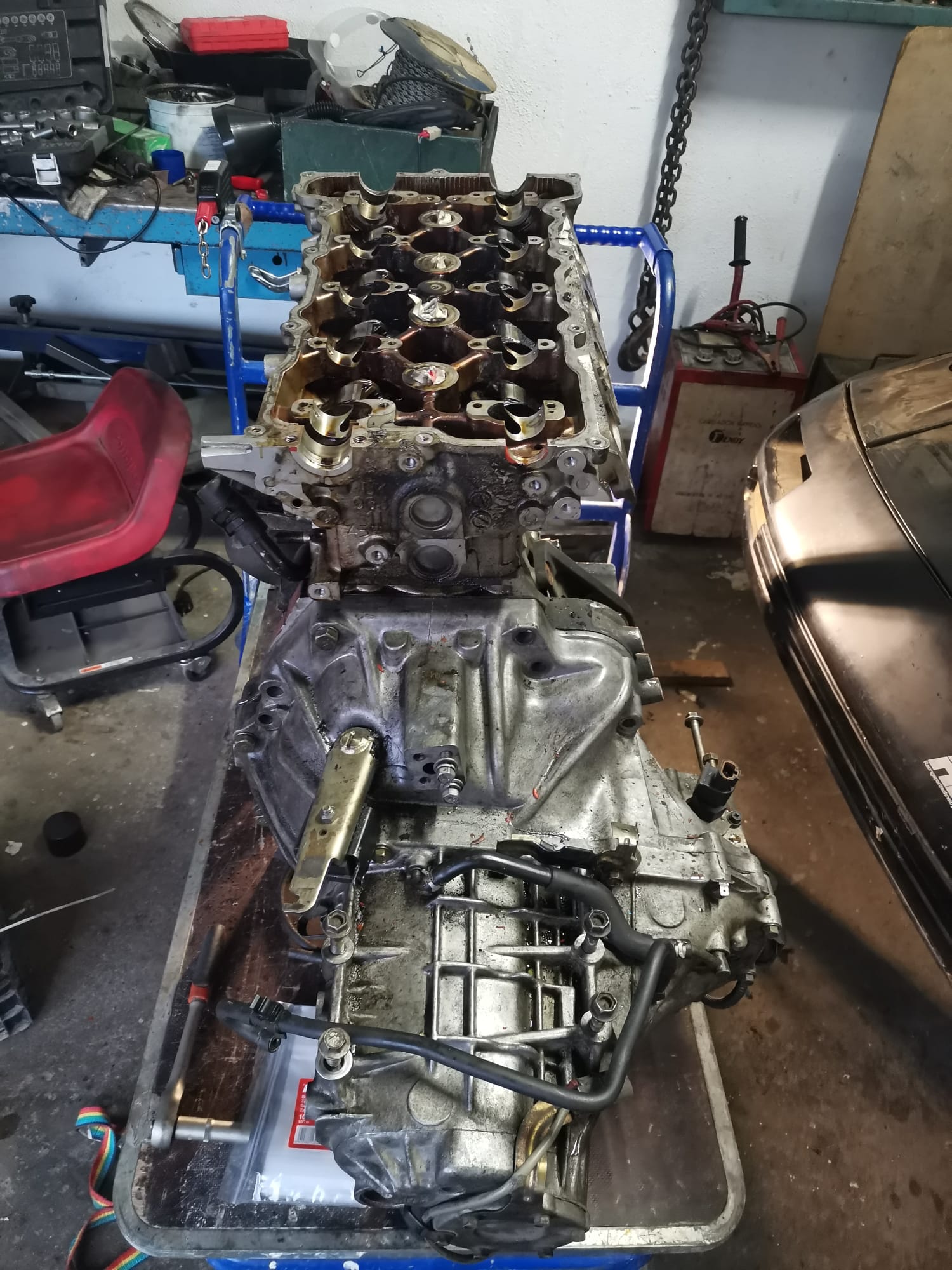

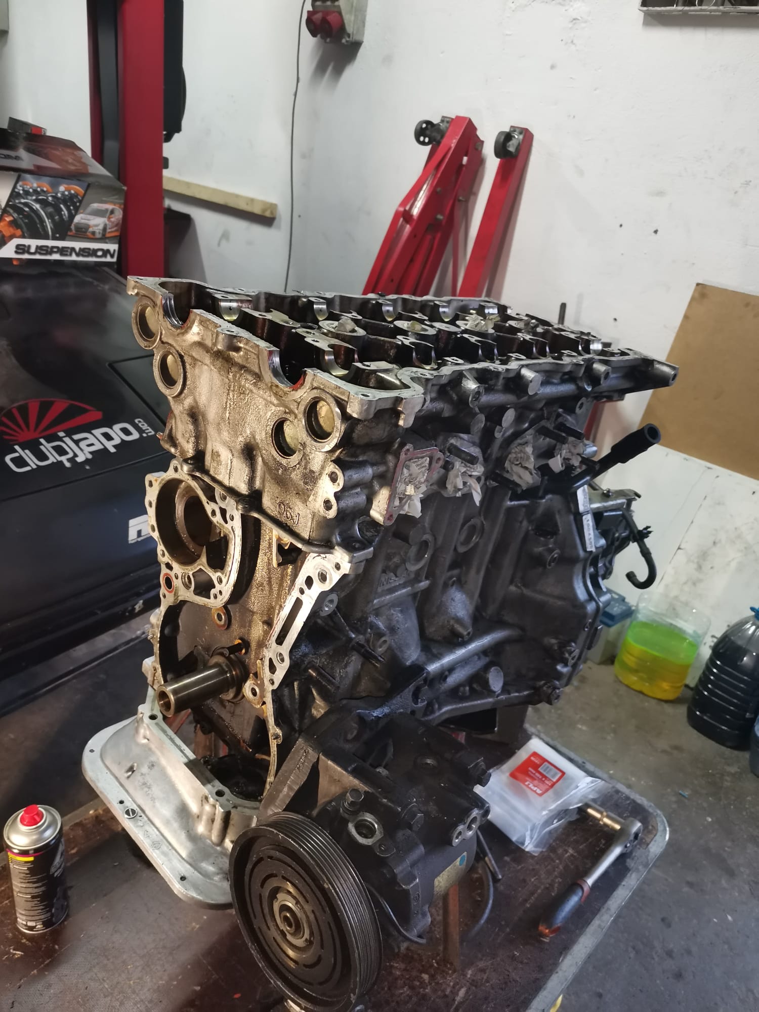

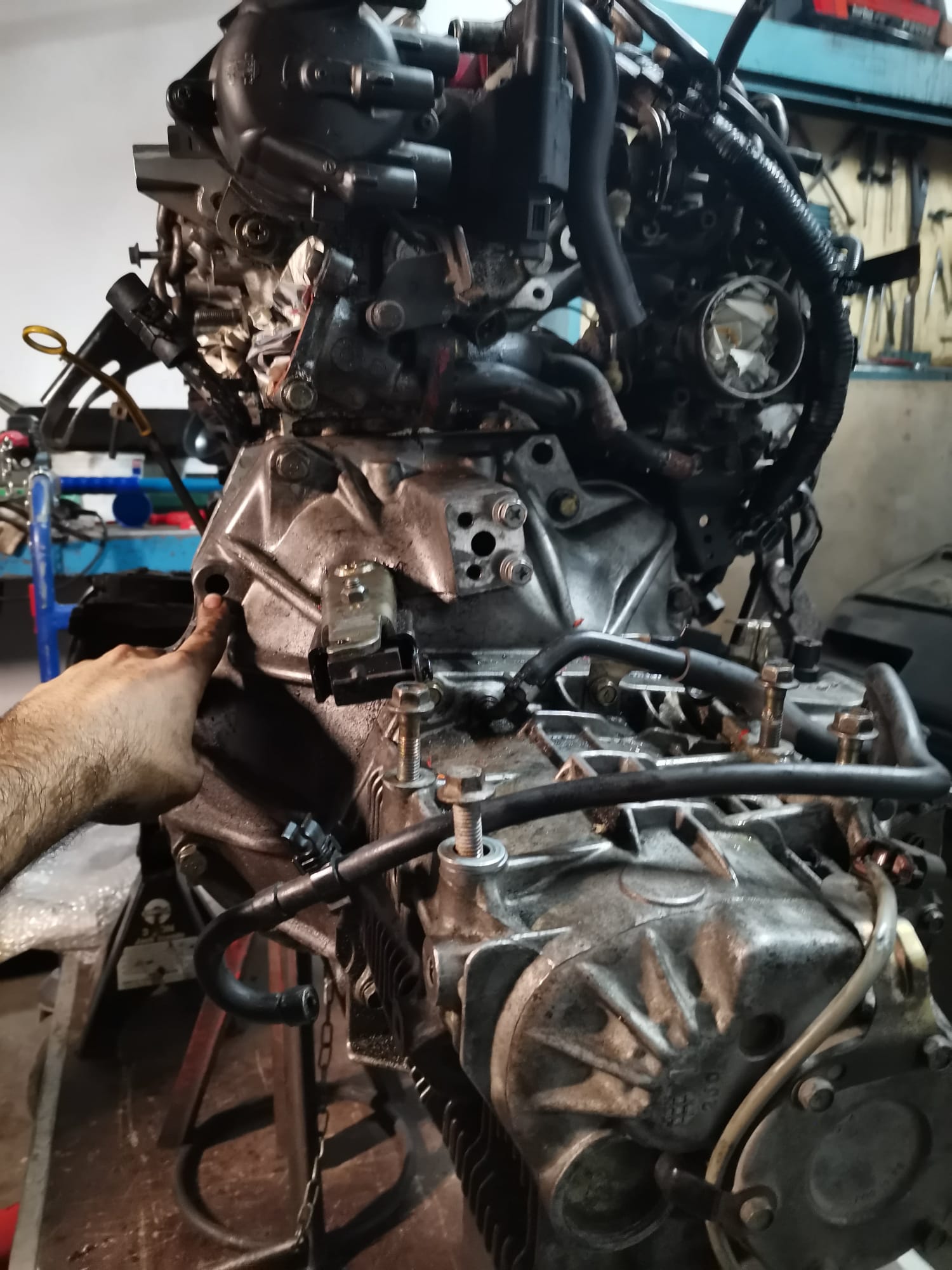

Ahora sabiendo que este motor está “sano”, ya me podía liar tranquilo a desmontar todo, dejando sólo el bloque con los pistones y bielas.

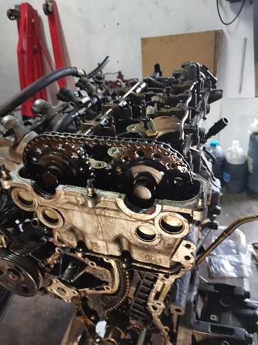

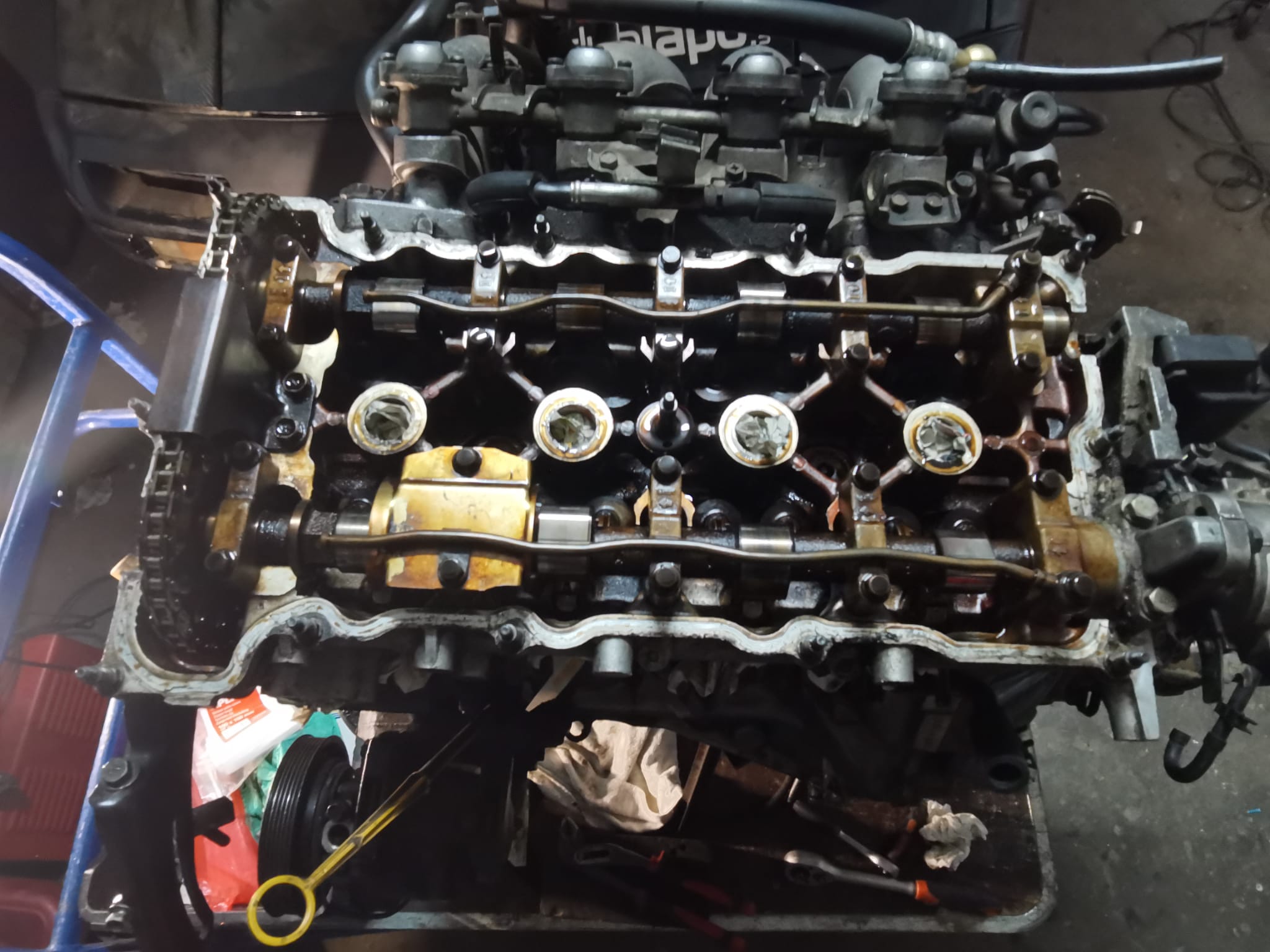

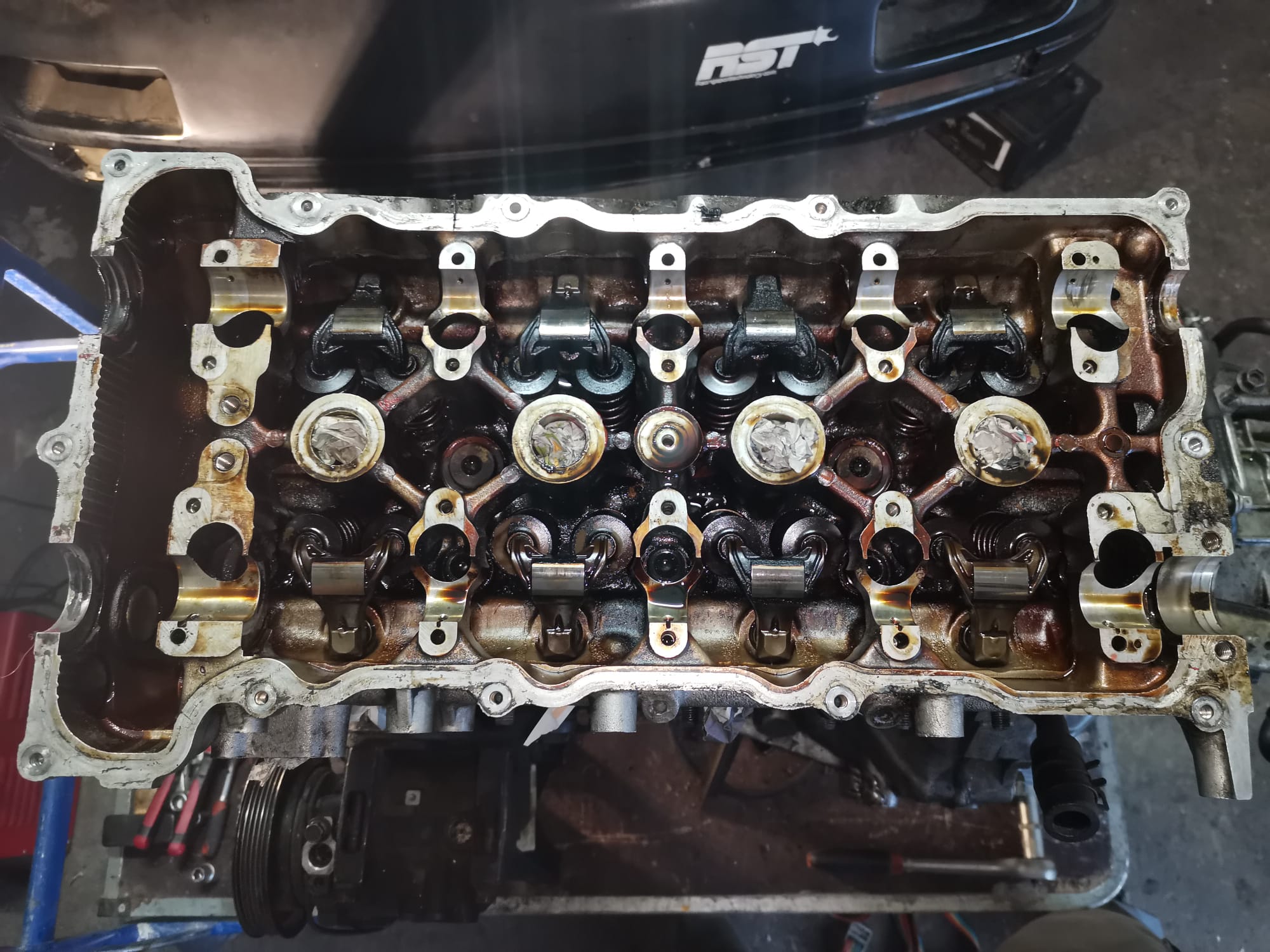

Como dato curioso, me sorprendió ver estas dos “lineas de engrase” encima de los arboles de levas, ya que el BlackTop no las lleva. Además del protector de la cadena que se ve a la izquierda, que tampoco lo llevan.
Ya que se cambiaran todas las juntas, casquillos de cigueñal y de biela… Además, se llevará la culata a que la dejen nuevecita junto al cigüeñal que se merece un buen equilibrado después de tantos km.

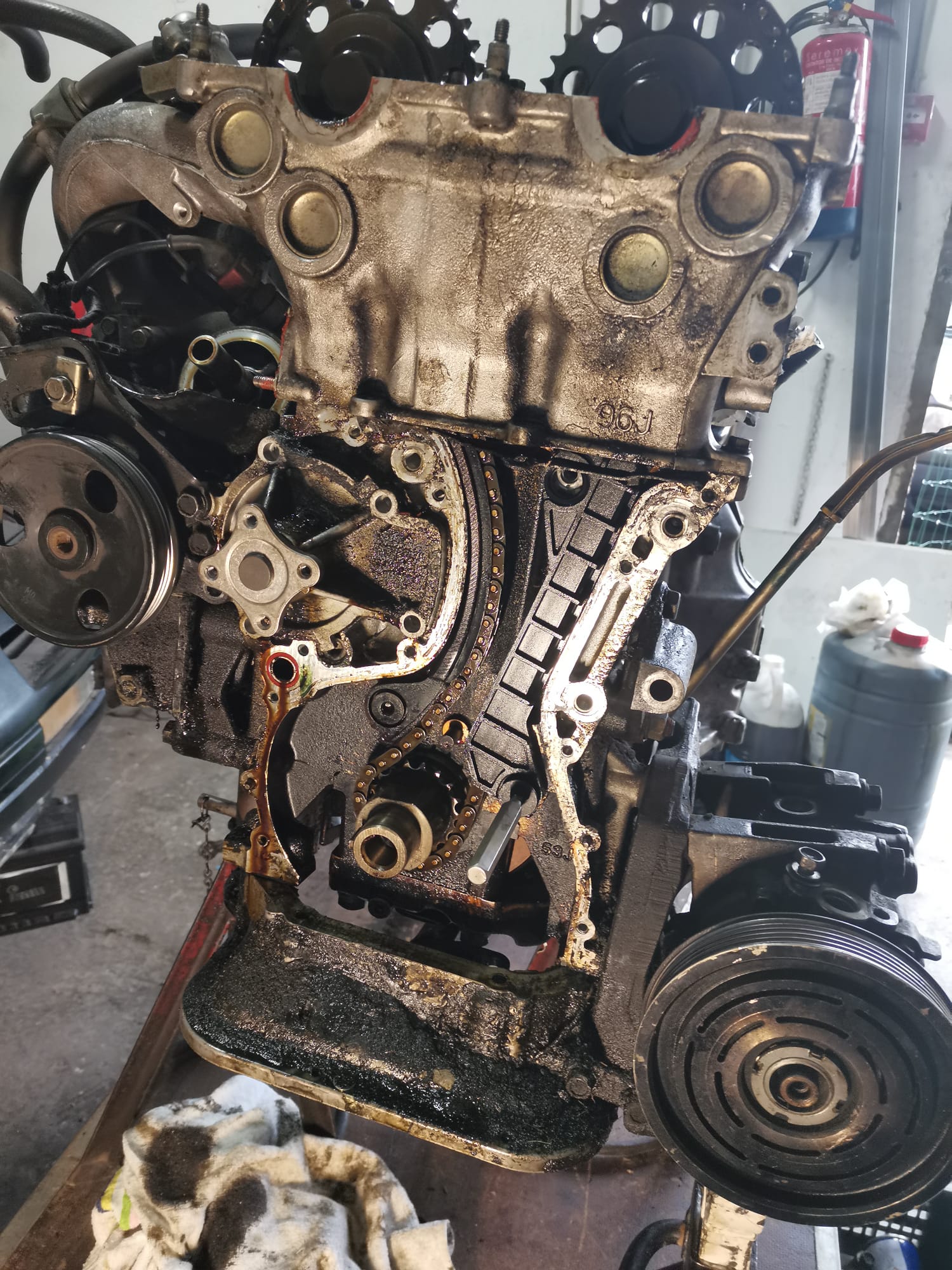

Empecé desmontando la distribución…

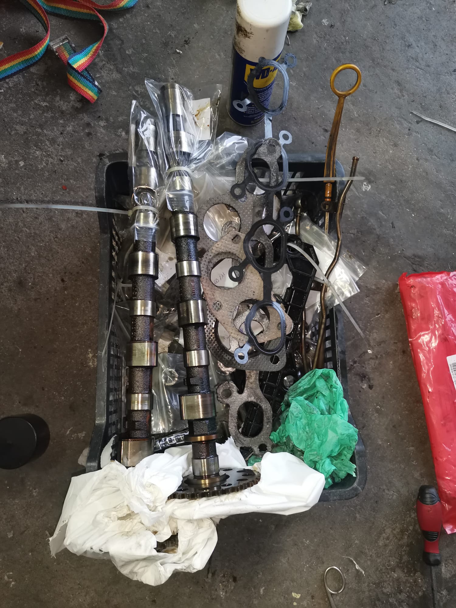

Una vez fuera la cadena, tensor y patines. Pude liberar los arboles de levas, sacando los respectivos puentes. Además de desmontar el colector de admisión, junto con la bomba de dirección y todo el soporte del filtro de aceite.

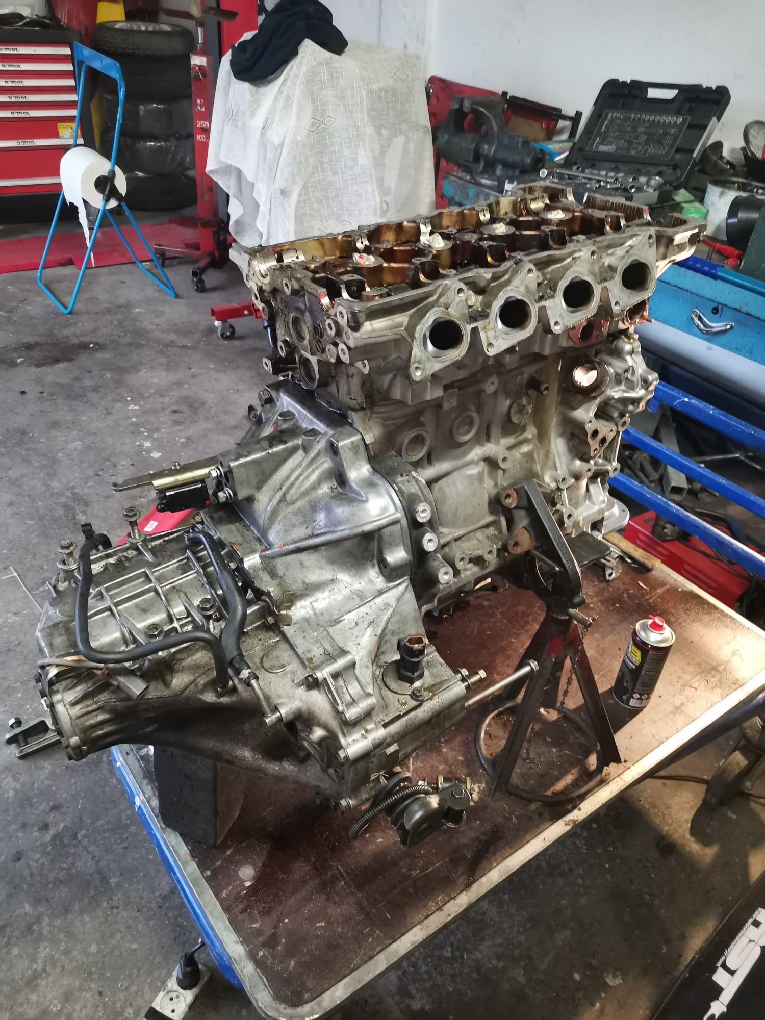

Teniendo ya el bloque y la culata bastante despejados, me puse a guardar todo en bolsitas etiquetando todo para luego no hacerme la picha un lio al montar, y lo guardé todo en una caja para no perder nada.
(Los arboles de levas los envolví más tarde en bolsas con aceite, para evitar que se oxiden el tiempo que estén fuera del motor)
Y poco más, me puse a limpiar un poco el bloque ya que daba asco tocarlo, y ya se me empezó a hacer tarde y recogí.

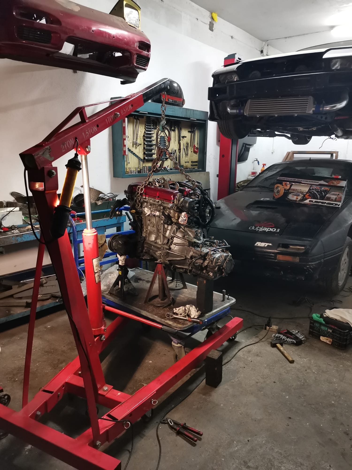

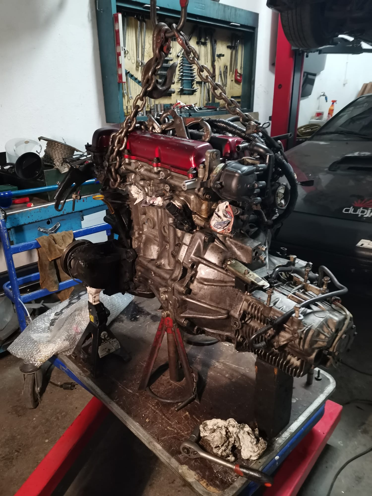

Queda pendiente para el siguiente dia desmontar la parte inferior… Tocará levantar el motor para sacar caja de cambios, compresor AC, cigueñal…
