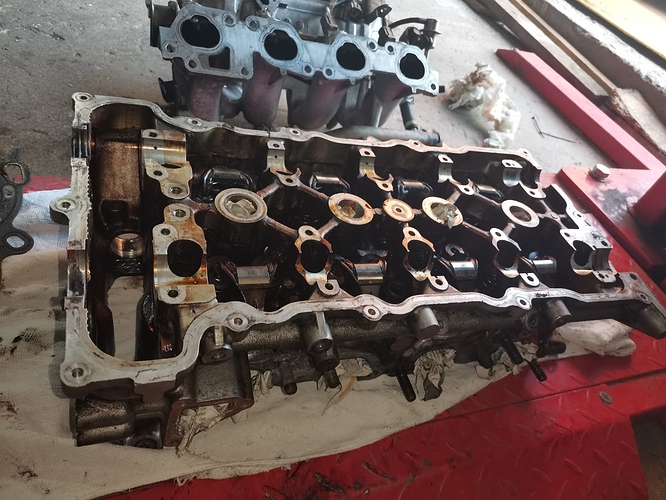

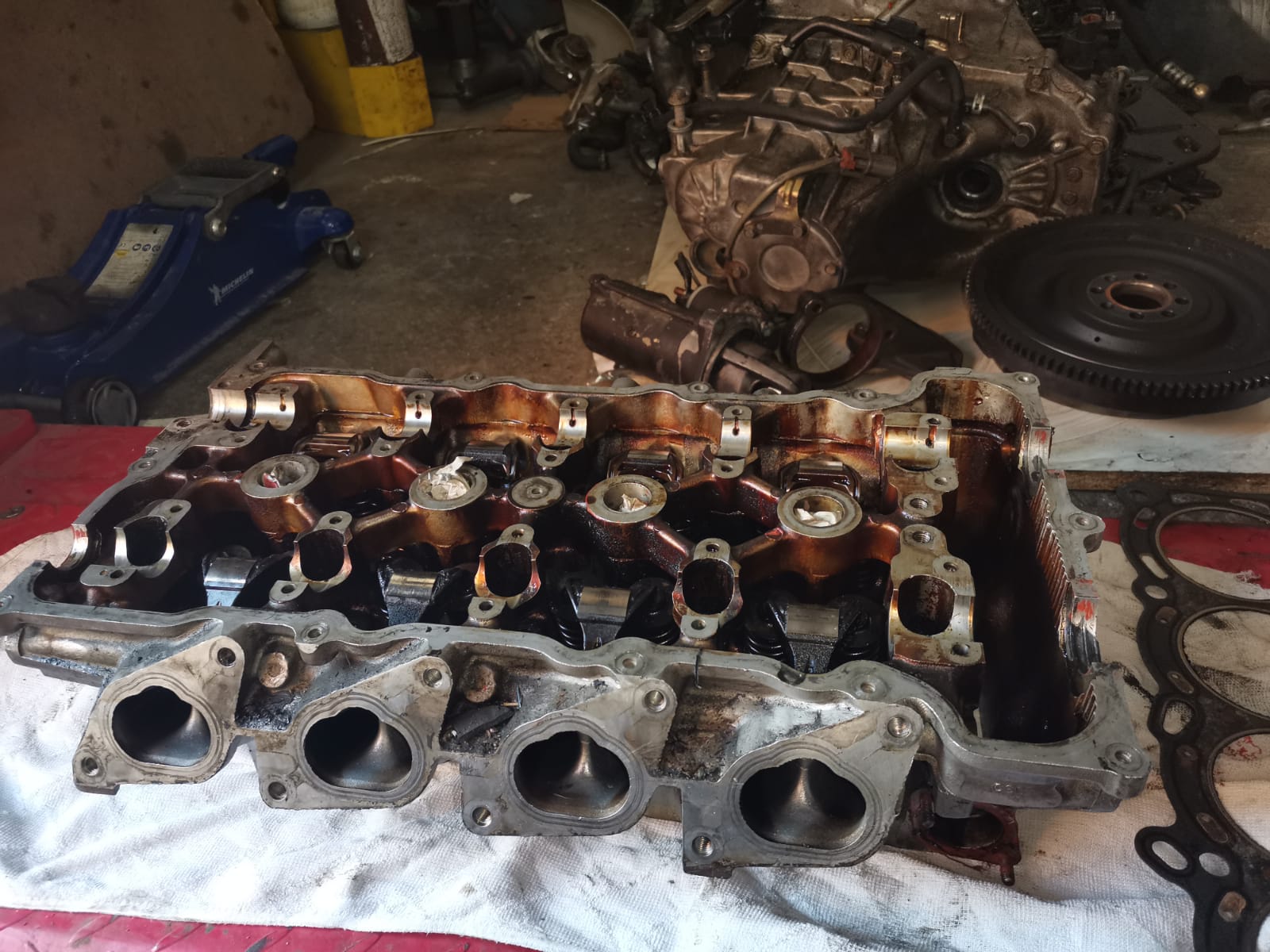

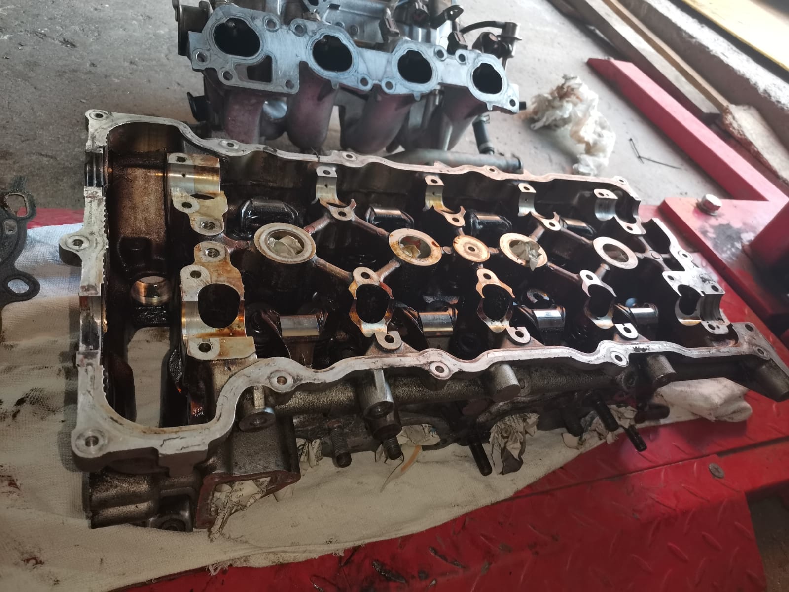

Ayer estuve desmontando por fin la culata, tuve que comprar el vaso de impacto con la Allen de 10 (unos 12 eur en Amazon). Y ya la tengo lista para llevarla a lo largo de la semana a la rectificadora, aprovecharé para preguntarles si me aconsejan no solo planificar, sino que, rebajar un poco la culata.
Desde que soy pequeño lo he estado escuchando, pero últimamente no veo que nadie lo haga, se que aumentas la compresión al reducir la cámara de combustión. Pero claro, quiero ver si puedo hacerlo “de manera segura”, para que no haga:
Algunas fotos…

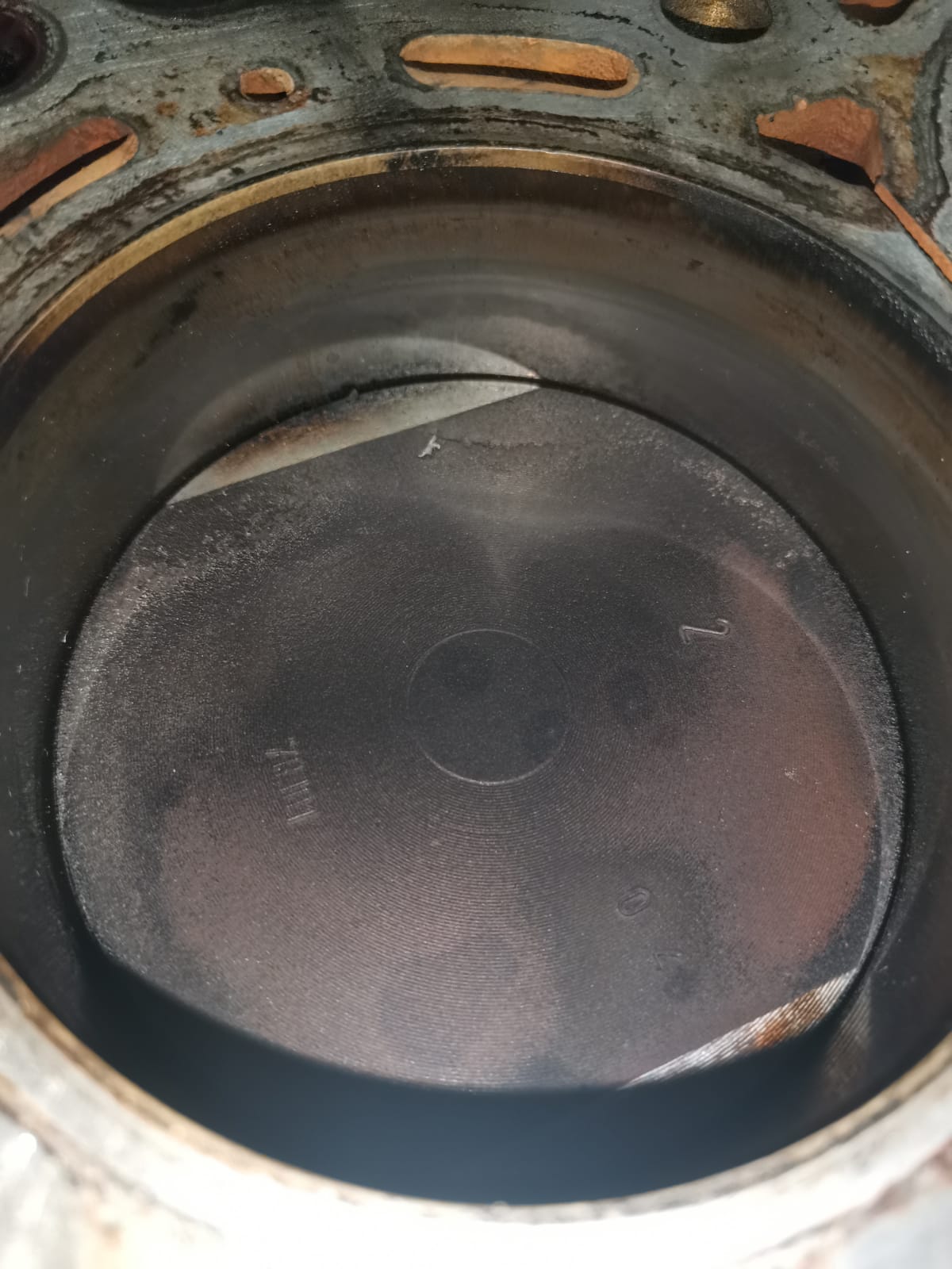

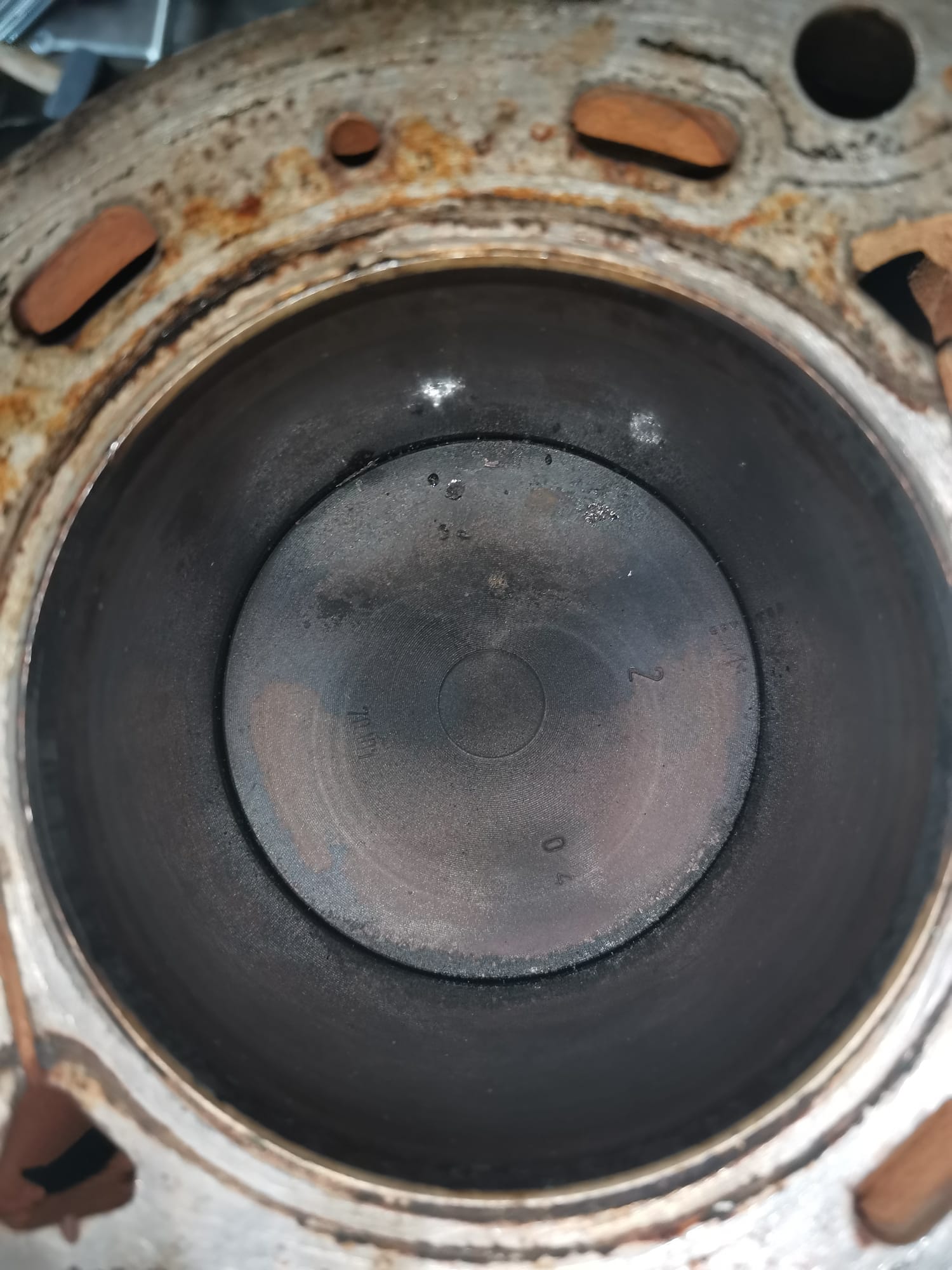

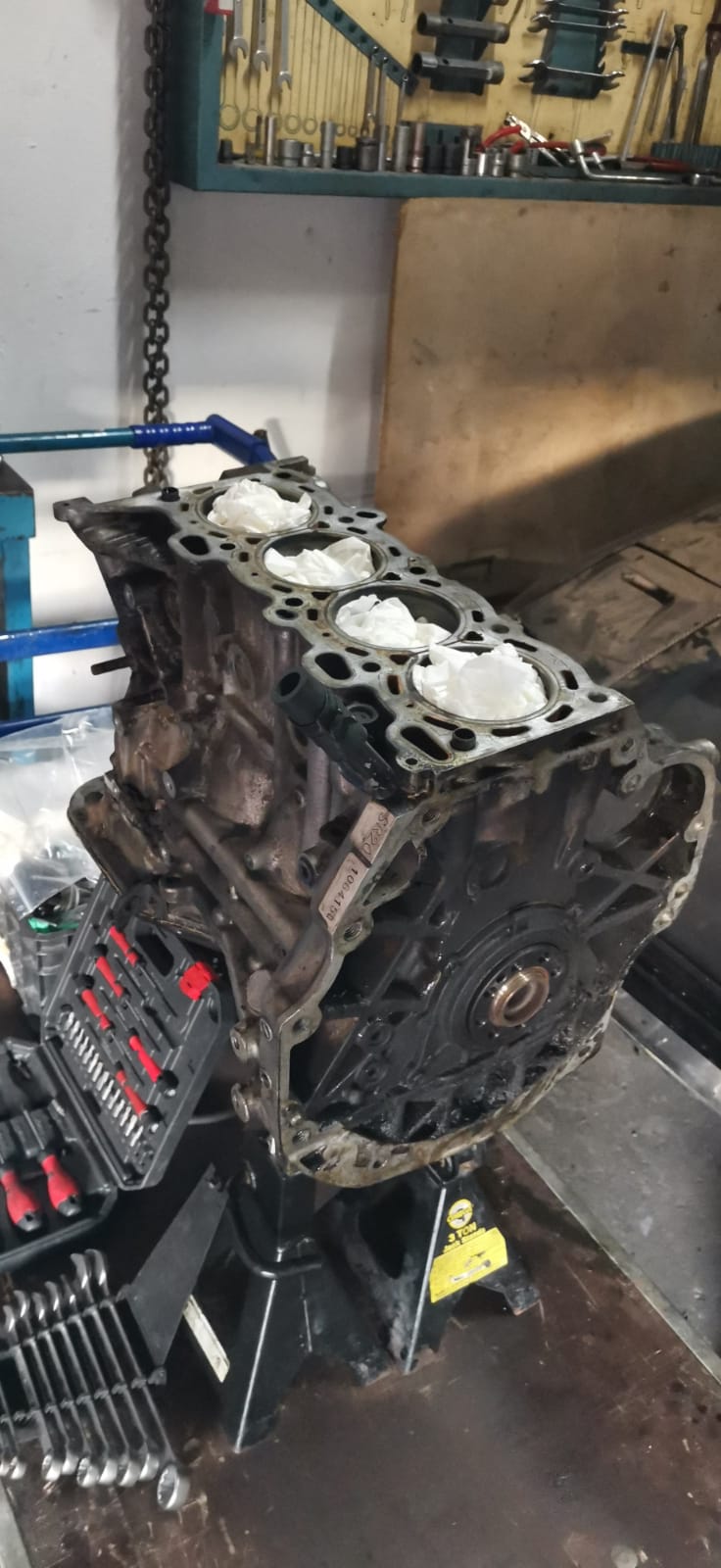

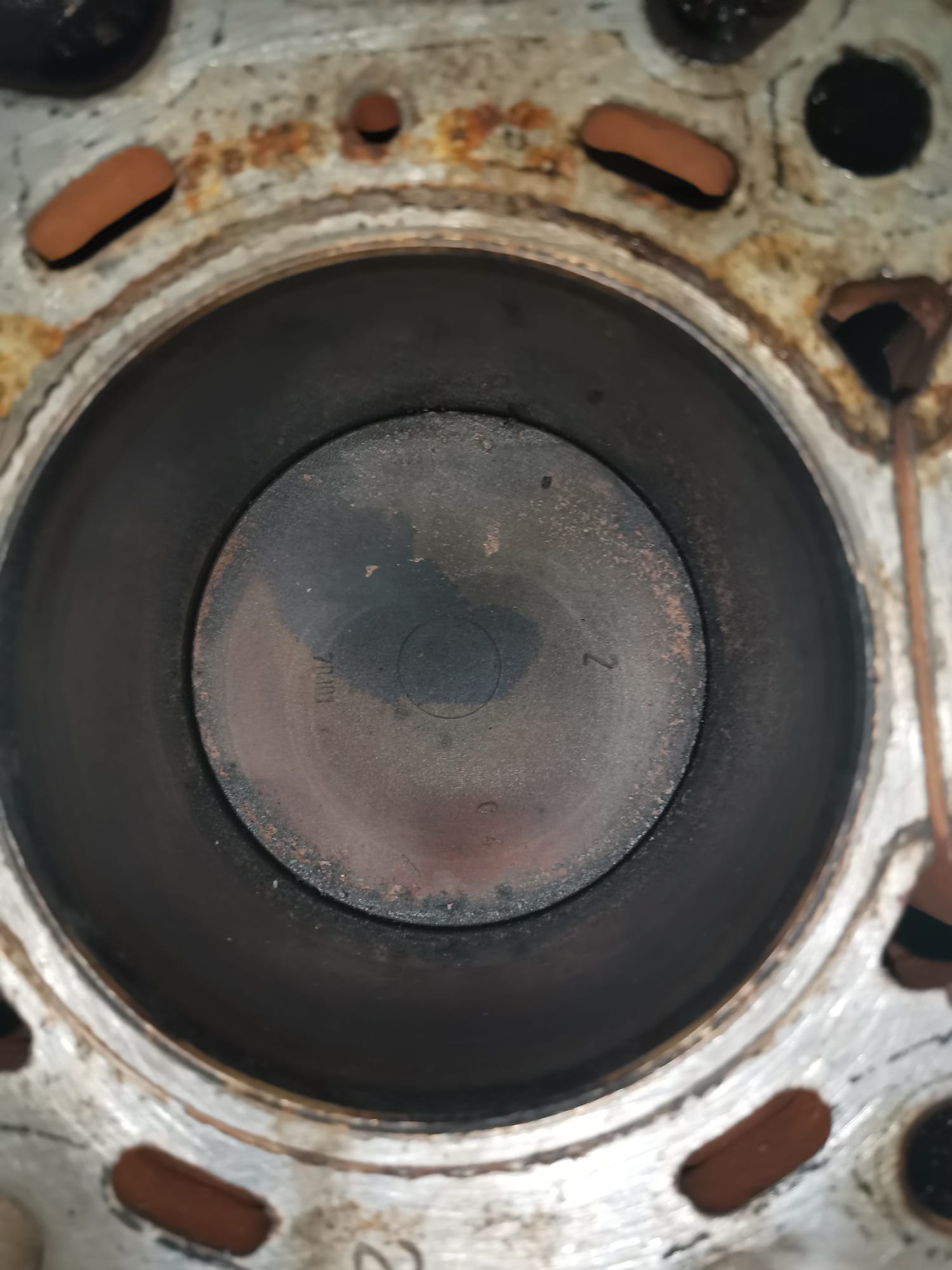

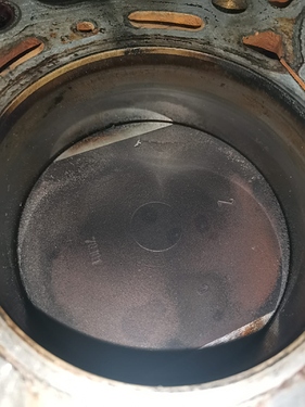

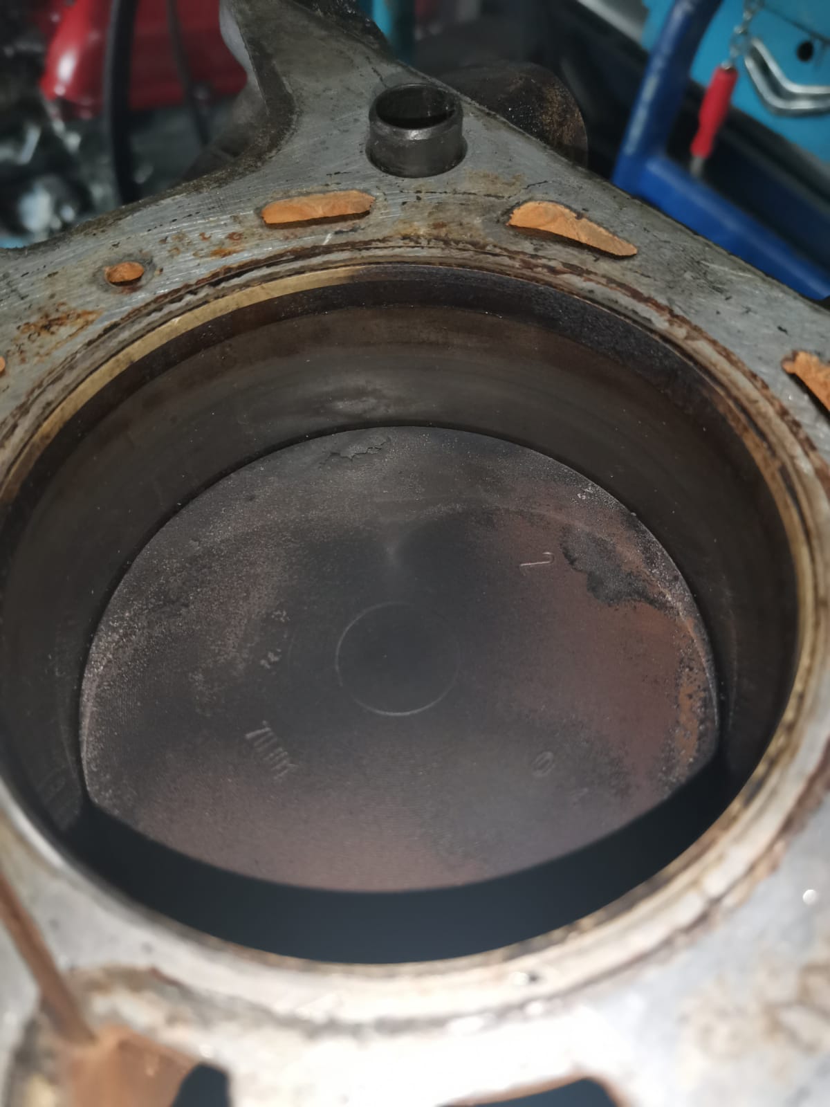

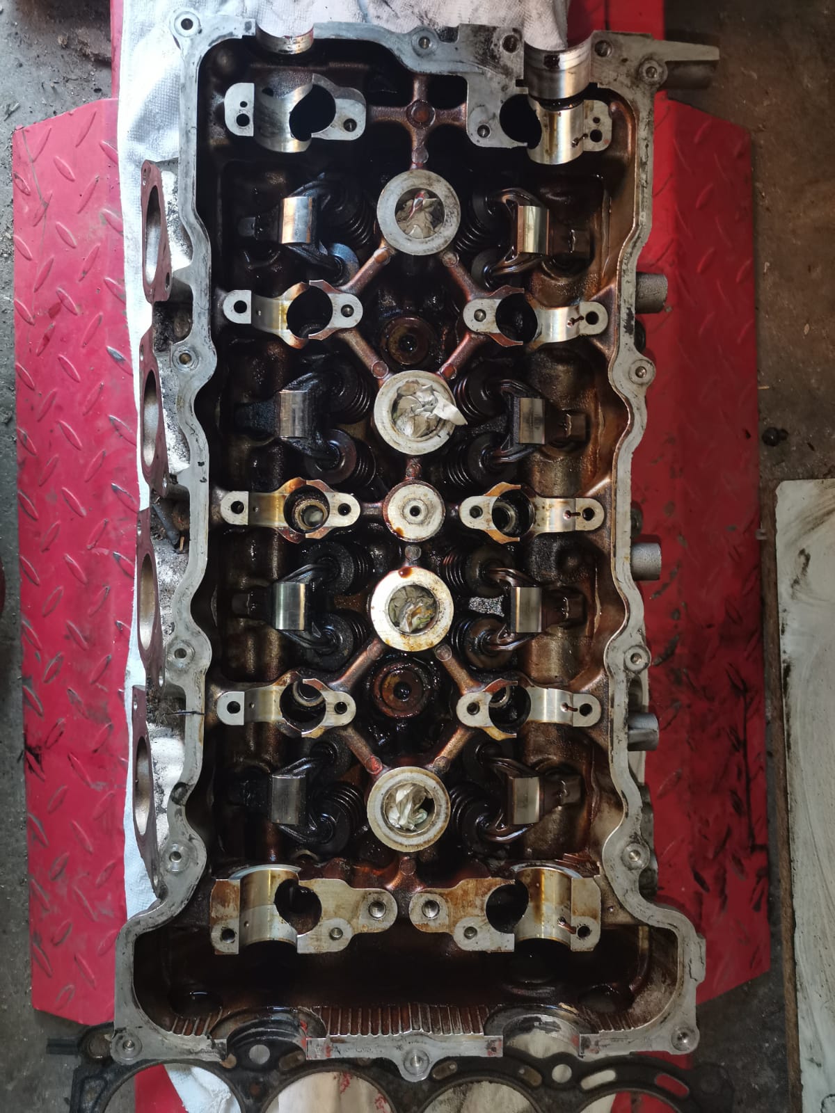

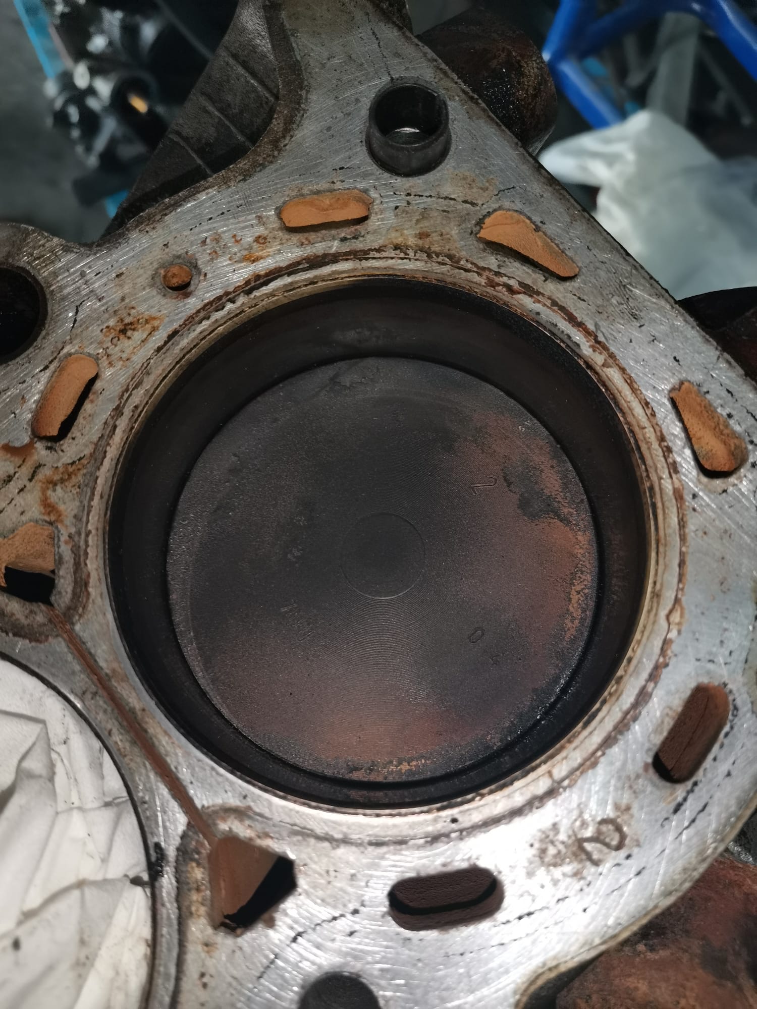

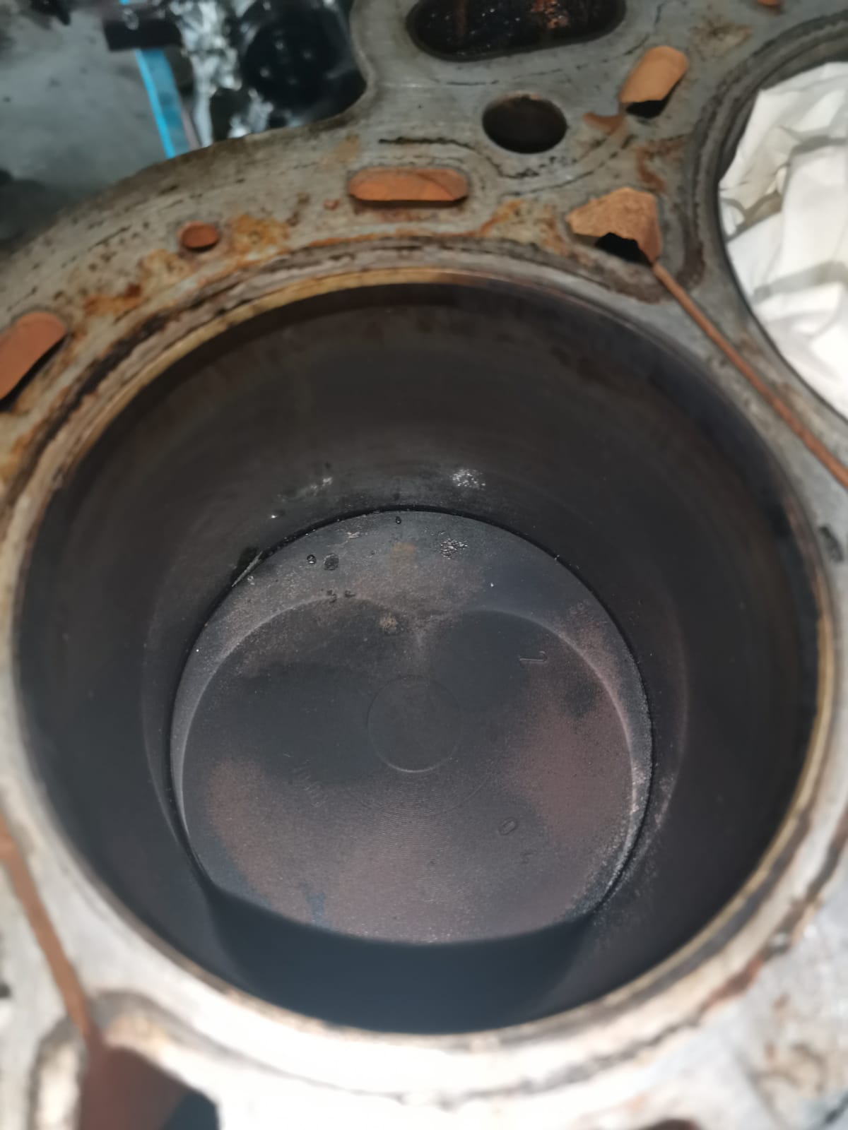

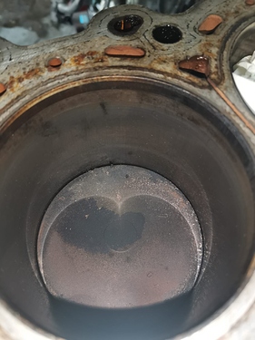

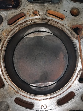

Teniendo la culata fuera, pude ver los pistones y las camisas, y no tengo mucha idea, pero se ven bastante bien, os dejo algunas fotos:
Cilindro/Pistón 1:
Cilindro/Pistón 2:
Cilindro/Pistón 3:
Cilindro/Pistón 4:

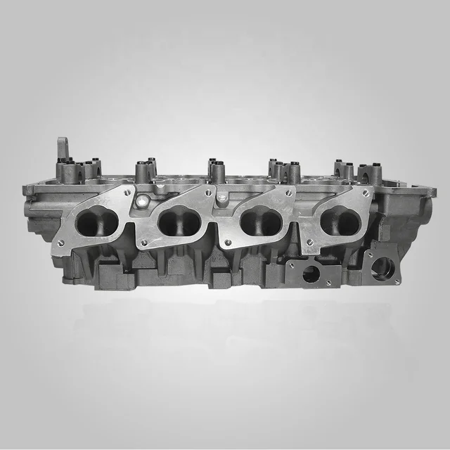

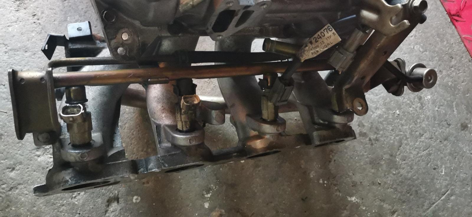

Estuve también mirando por encima las posibles diferencias entre el Lowport y el Highport, y tengo que decir que me cague en Nissan unas cuantas veces… Ya que cambian bastantes cosas, son cambios “tontos” pero que quizás me dan algo de guerra al meter el highport en el coche.

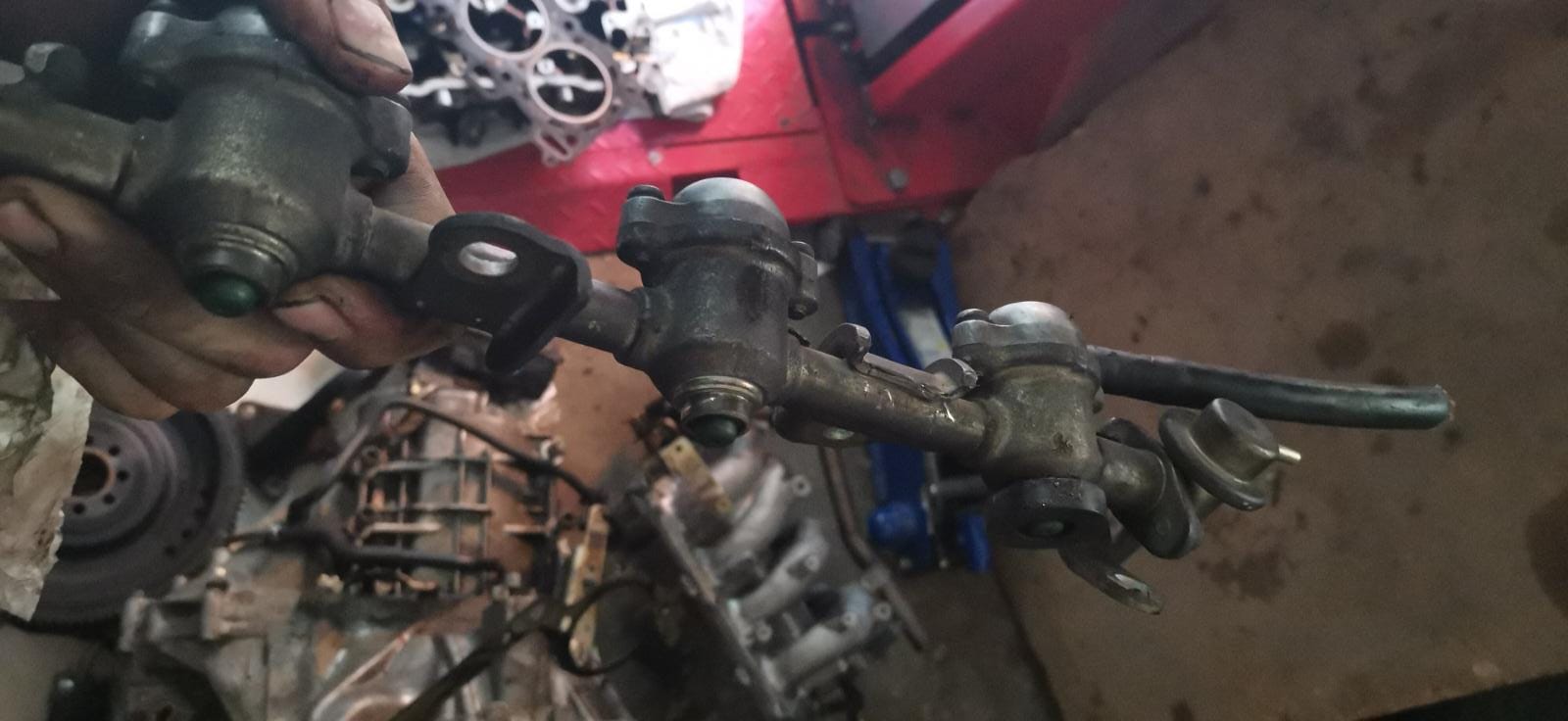

Lo que más me preocupaba era el tema de los colectores de admisión y los inyectores, hablando con @Ankso ya me comentó que tendría que cambiar los conectores de los inyectores, para que desde el arnés del lowport pudieran conectarse.
Aquí se puede ver la diferencia entre la rampa de inyectores del lowport:
Con la del Highport:
Nada que ver, vaya… Ahora estoy buscando un arnes de P10 eGT para poder coger los conectores y cambiarlos por los míos.

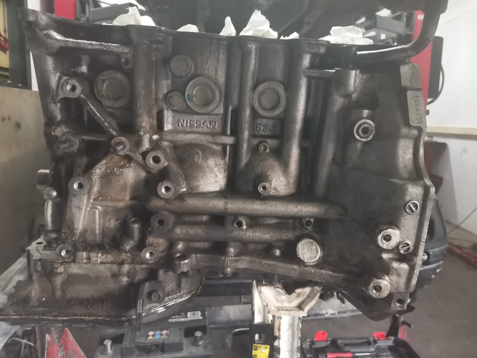

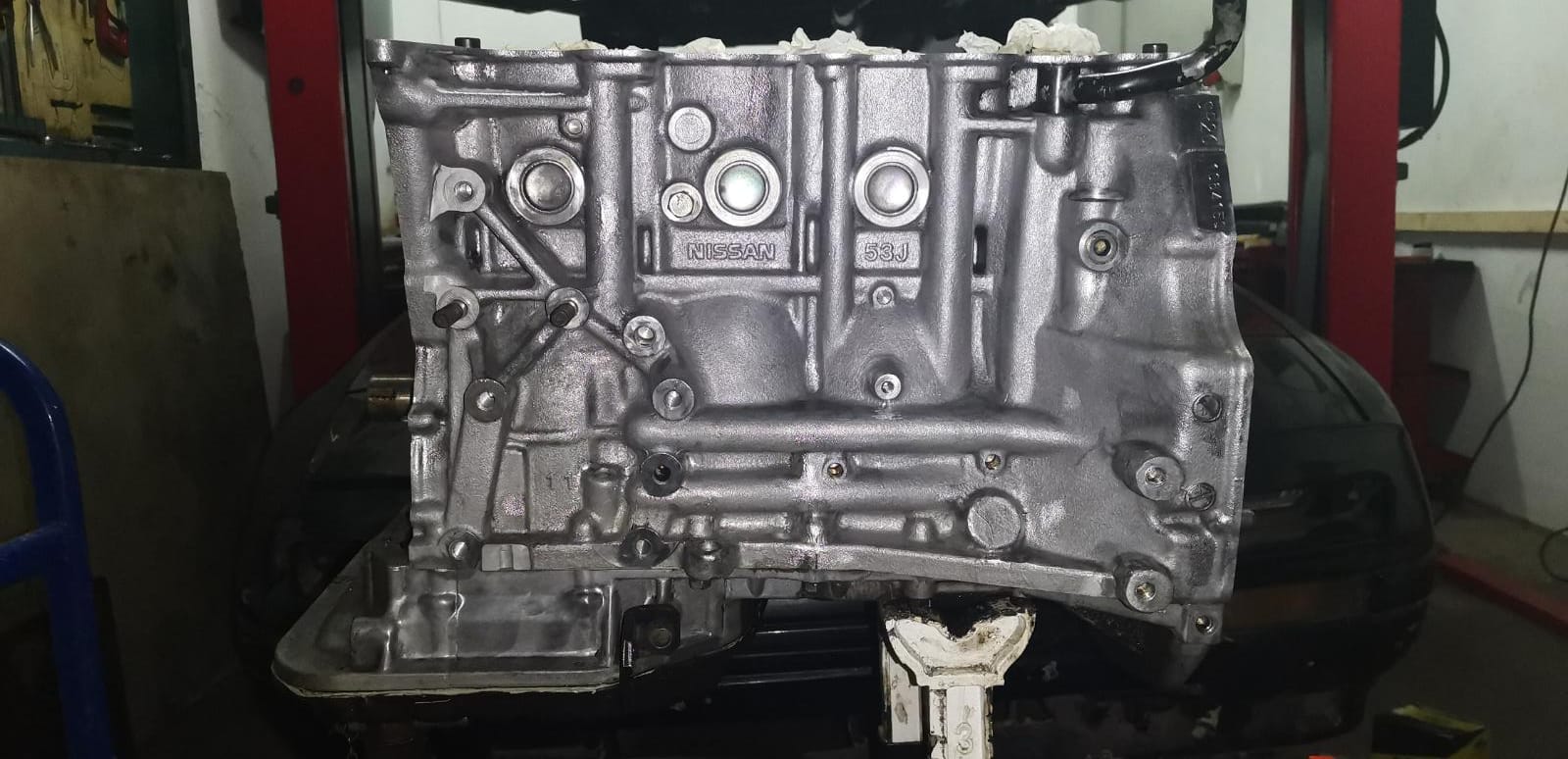

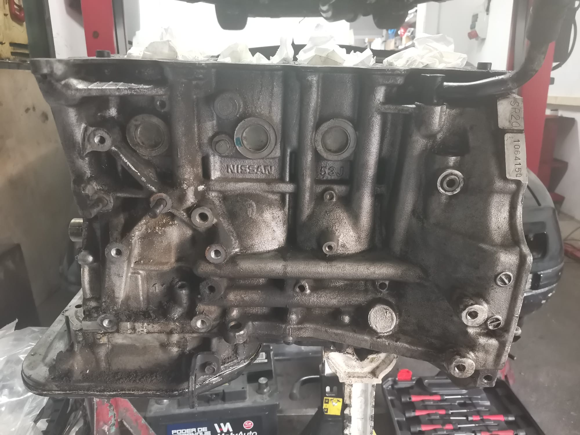

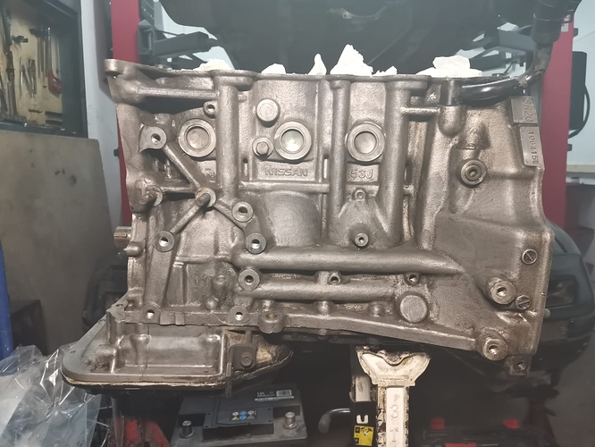

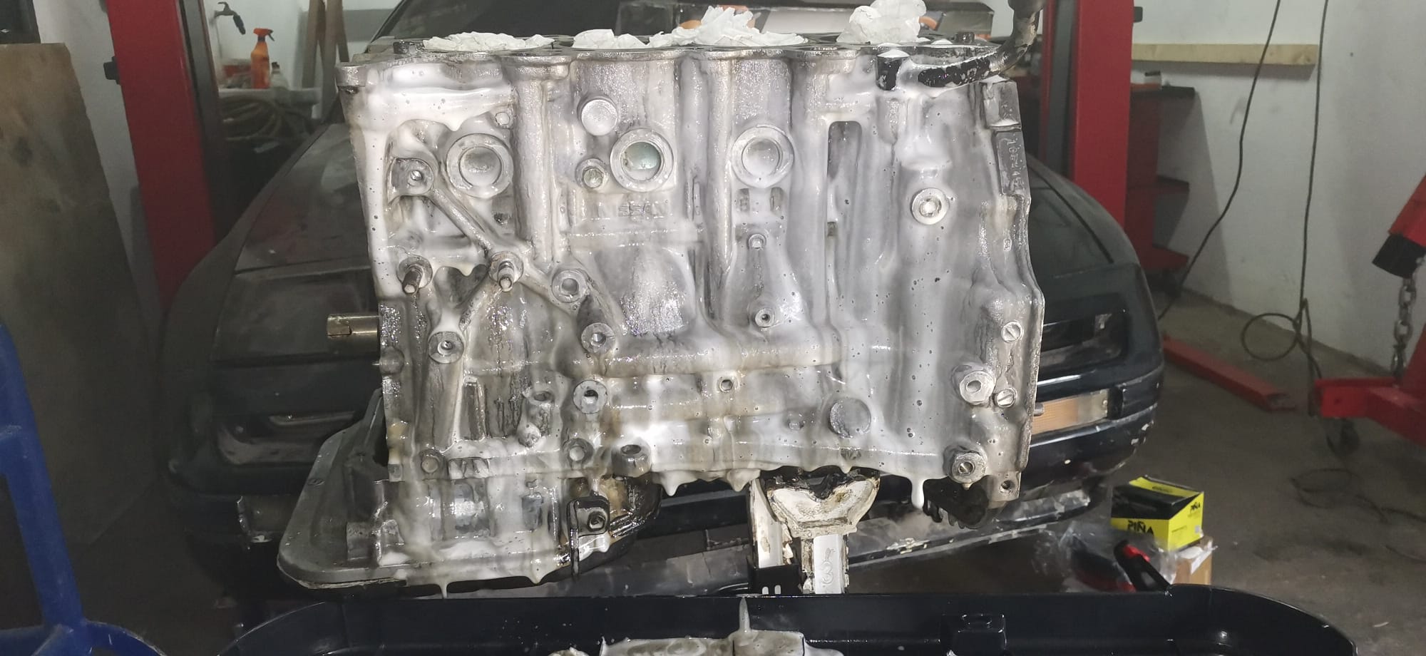

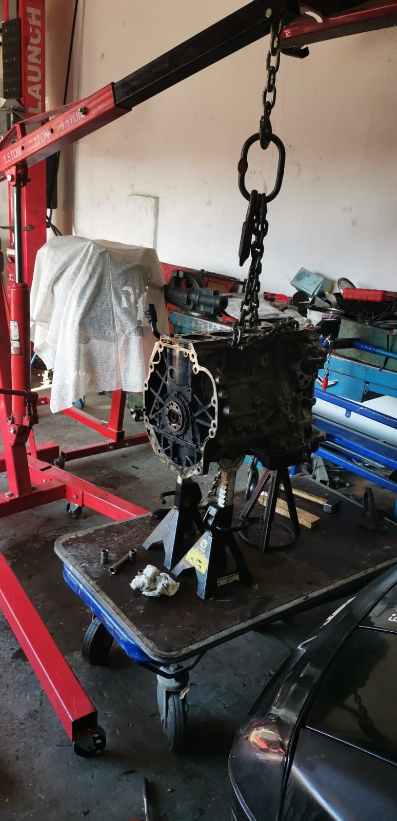

Por cierto, os subo lo que he estado haciendo hoy. Basicamente estar 6h limpiando el bloque a mano, con desengrasante, mucho papel y dremel con cepillo de puas :sweat_smile:
El antes:
El durante:
El despues:
Aun queda rematar algunas cosas, pero lo haré con gasolina y un cepillo pequeño, que hay recovecos que es imposible meter el dedo y, menos, la dremel.

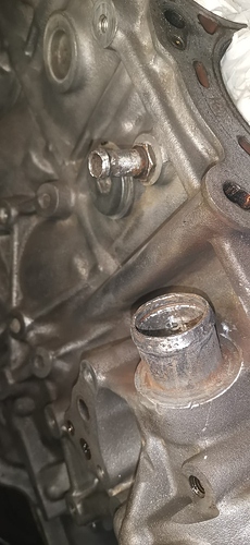

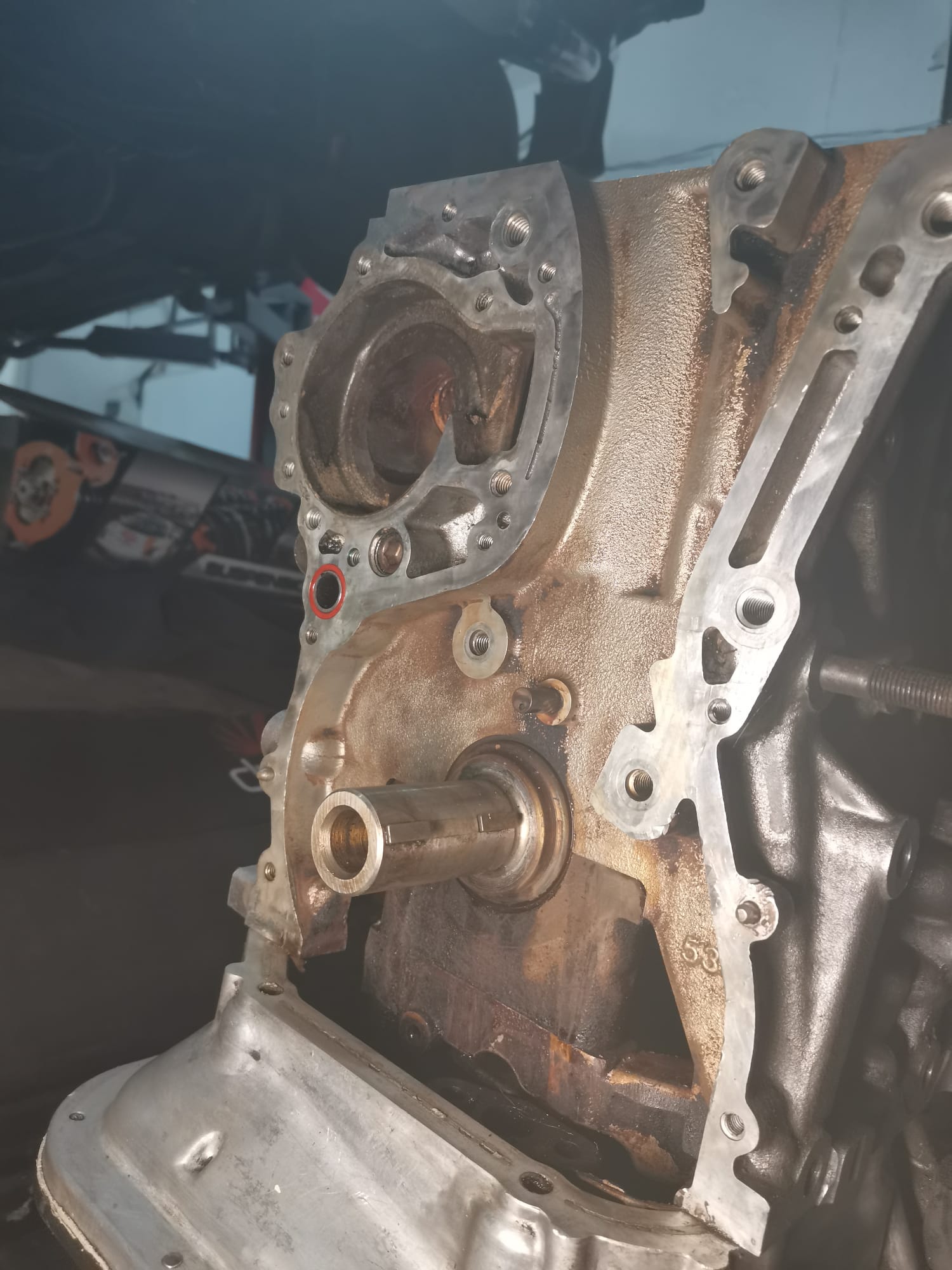

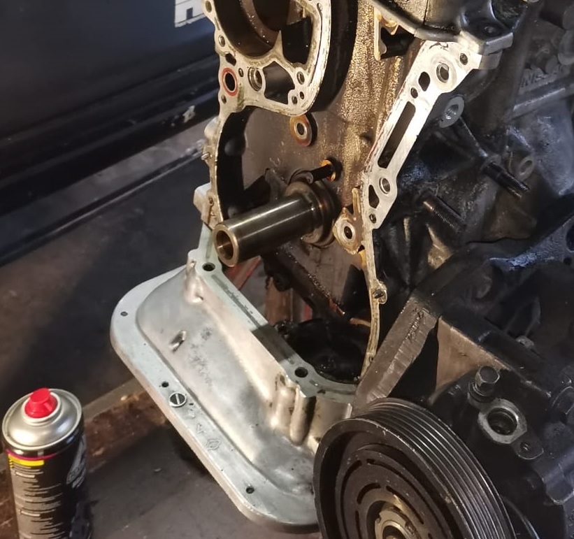

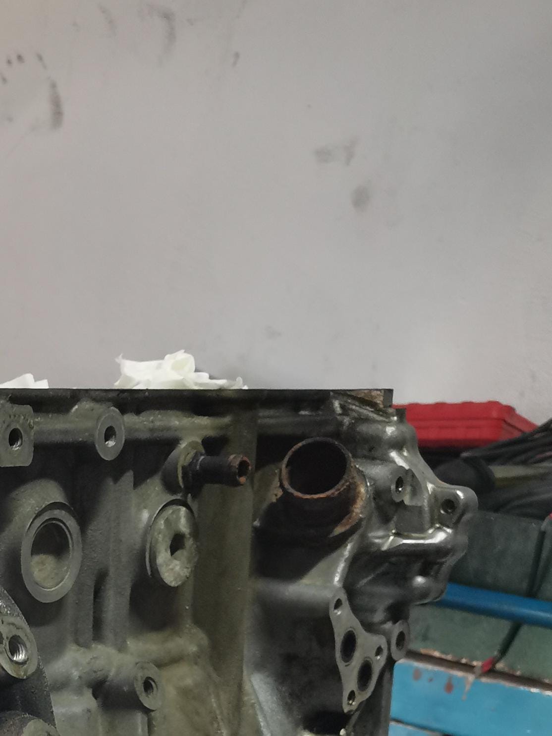

Tambien he estado saneando como he podido los tubos metalicos que lleva la bomba de agua en el bloque, porque estaban llenos de corrosión pero a pegotes (por dentro y todo).
El antes:
El despues:

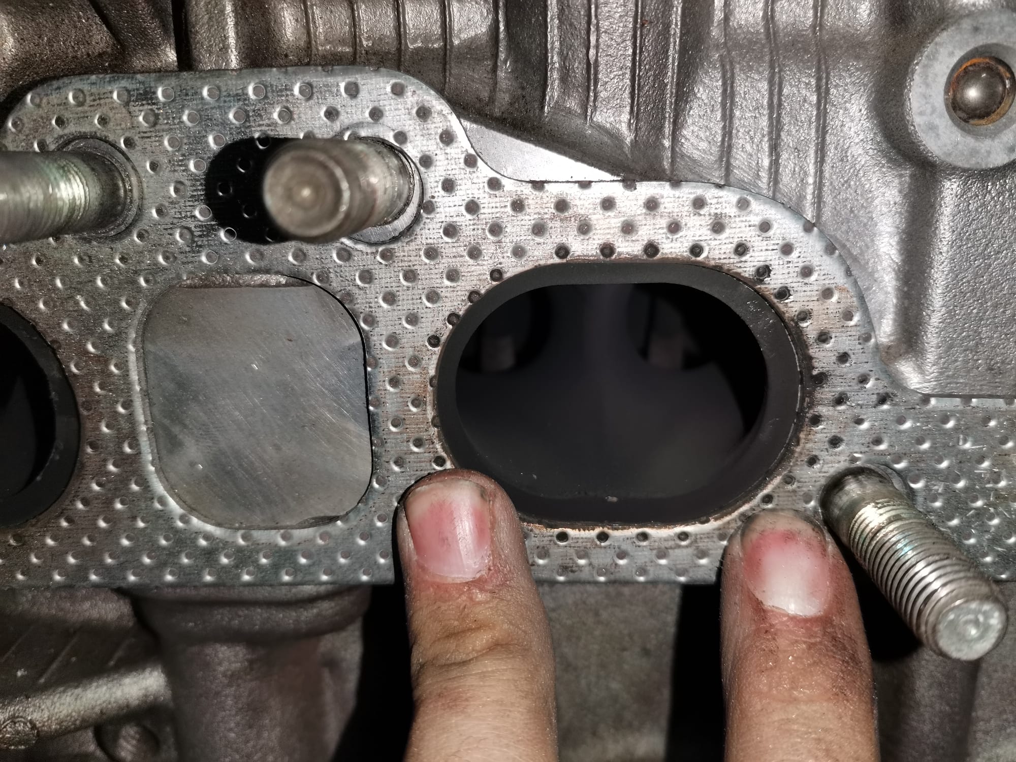

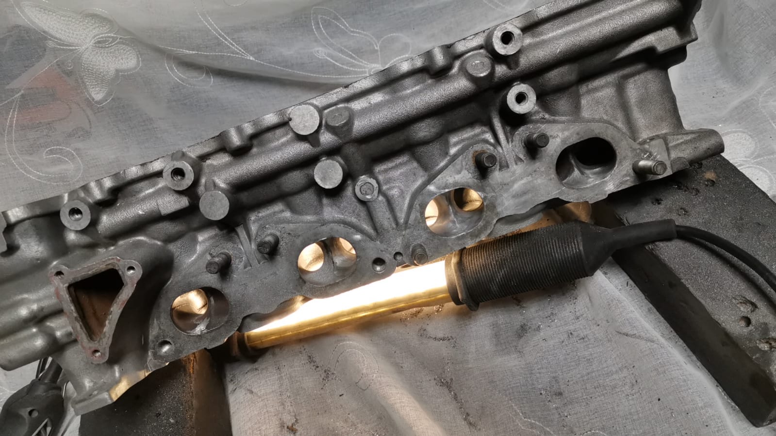

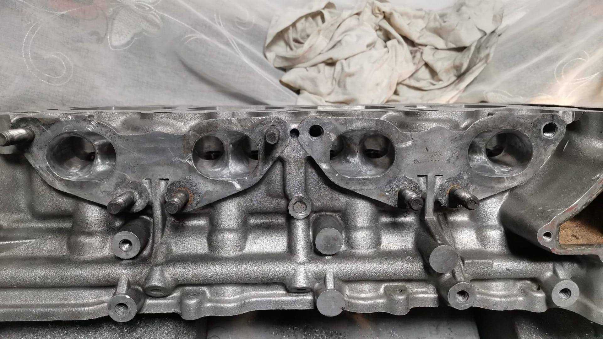

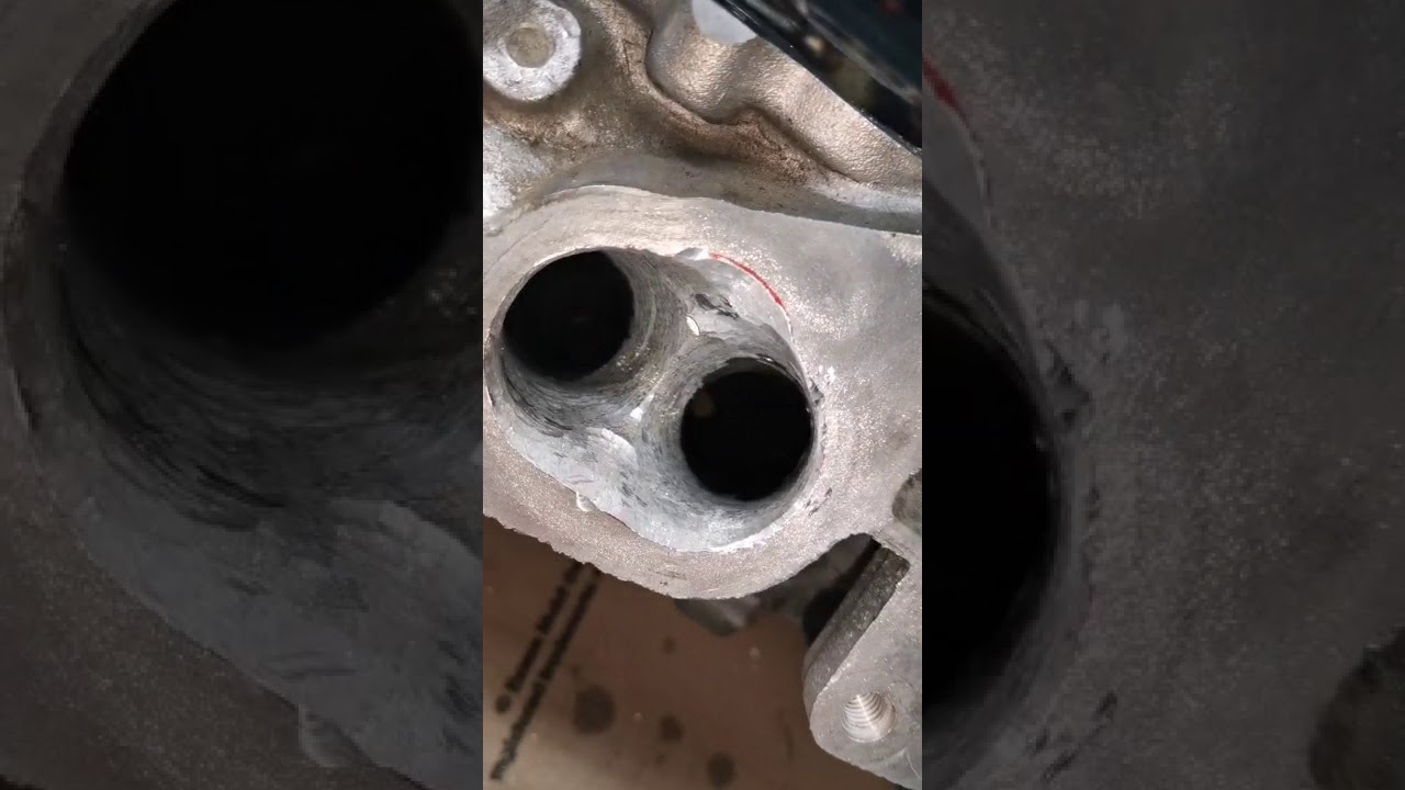

Buenas noches! Os cuelgo los avances, la semana pasada estuve hablando con un conocido sobre los porteados de culatas, tema del que yo desconocía bastante, pero me pareció interesante. Y… Como no necesito mucho para liarme la manta a la cabeza, pues al lio con el porteado.

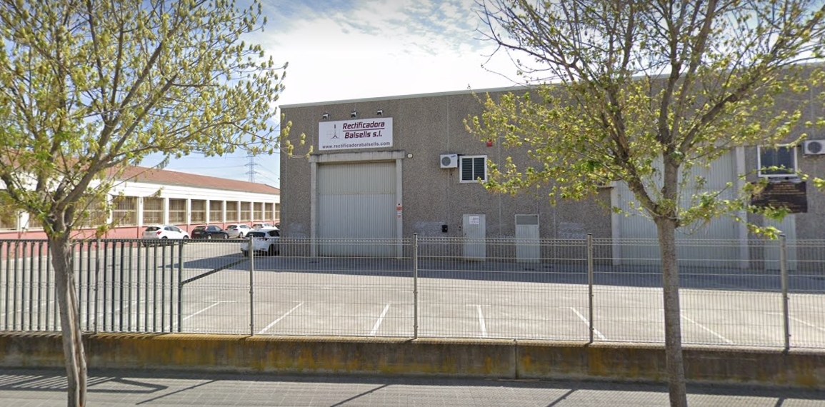

Llame a los compis de Rectificadora Balsells y, no me pusieron ninguna pega, incluso habiéndome planeado ya la culata, me comentaron que si se rayaba o algo que la volvían a planear sin problemas. Asique me la llevé a mi taller de confianza TRD Automotive, donde Alejo, el jefaso, maneja bastante de todo y me estuvo dando una “master class” sobre como iba eso del famoso “porteado”.
Para los que no sepan de que estoy hablando, igual que yo en su momento. Hacerle un “porteado” a la culata es básicamente, agrandar, corregir y pulir los conductos de la entrada y salida de ésta. Os dejo unas fotos bastante nopor:
CNCGT500_
https://scontent.fbcn10-2.fna.fbcdn.net/v/t1.0-9/p720x720/36996357_2206049496281197_6412538395158904832_o.jpg?_nc_cat=106&ccb=2&_nc_sid=110474&_nc_ohc=DXUF_ujzdwwAX8voQi6&_nc_ht=scontent.fbcn10-2.fna&tp=6&oh=1a0137b321eec2f35bda399fa5854f43&oe=5FF49546

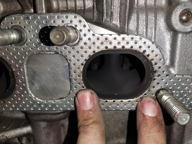

Ya que de origen las culatas vienen “mal acabadas” con rebabas:
Sabiendo, mas o menos, lo que había que quitar y lo que no. Utilizamos las juntas de los colectores como referencia de hasta donde podíamos agrandar los agujeros, para no pasarnos.
Usando una mini-dremel, empecé usando una cabeza fresadora ya que había que quitar bastante material de la culata para agrandar. Aquí os pongo algunas fotos del proceso con el lado de la admisión:
(Foto stock, que no le hice una de antes, por ansias)
Después de pasarle la fresa, la idea era dejar la unión de los dos conductos rollo “Knife Edge”, afilado vaya. Ya que es la manera con la que mas rápido se movería la mezcla hacia la cámara de combustión.
Un video donde parece que me he cargado toda la culata, pero no XD:
Y aquí un vídeo donde se ve como queda después de pasarle una lija de grano gordo para igualar las paredes, y una lija de volantes mas fina (lo que le da el efecto pulido):
Aun queda repasarlos ya que no está liso al 100% y aparte, en la admisión no es aconsejable dejarlo pulido a espejo, si no que, como habéis visto en las fotos de mas arriba, han de tener algo de relieve (o pequeños surcos, o agujeritos). En mi caso la idea es dejarlo con surcos, los cuales la propia lija de volantes los crea si vas poco a poco.

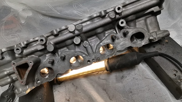

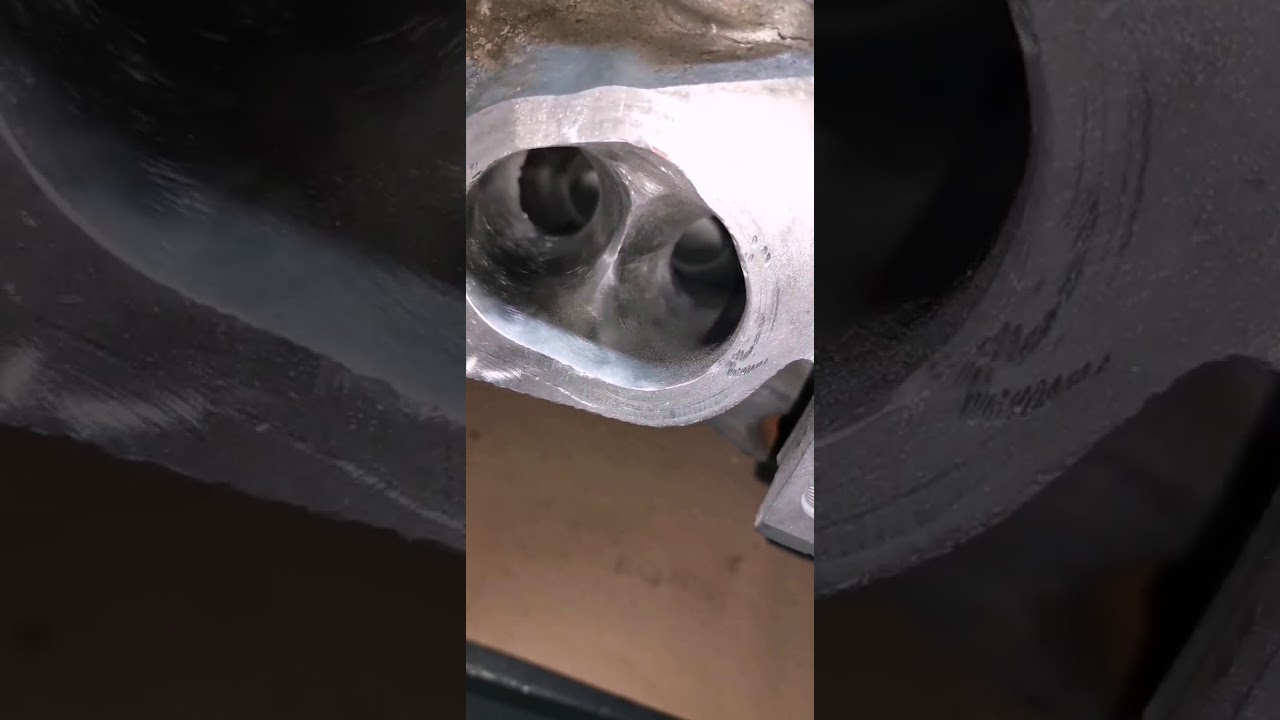

También me puse con el lado del escape, mismo proceso, pero con algo mas de maña y menos miedo, durante el proceso…
De momento, no tengo mas fotos ya que sigo trabajando a ratos en ella, espero tener el porteado listo de cara a la semana que viene y asi enseñaros el resultado final.
Como siempre, soy novato en todo esto, cualquier sugerencia o rectificación es buena, intento compartir todo lo que me van enseñando pero a veces se me lengua la traba y puedo liarla.

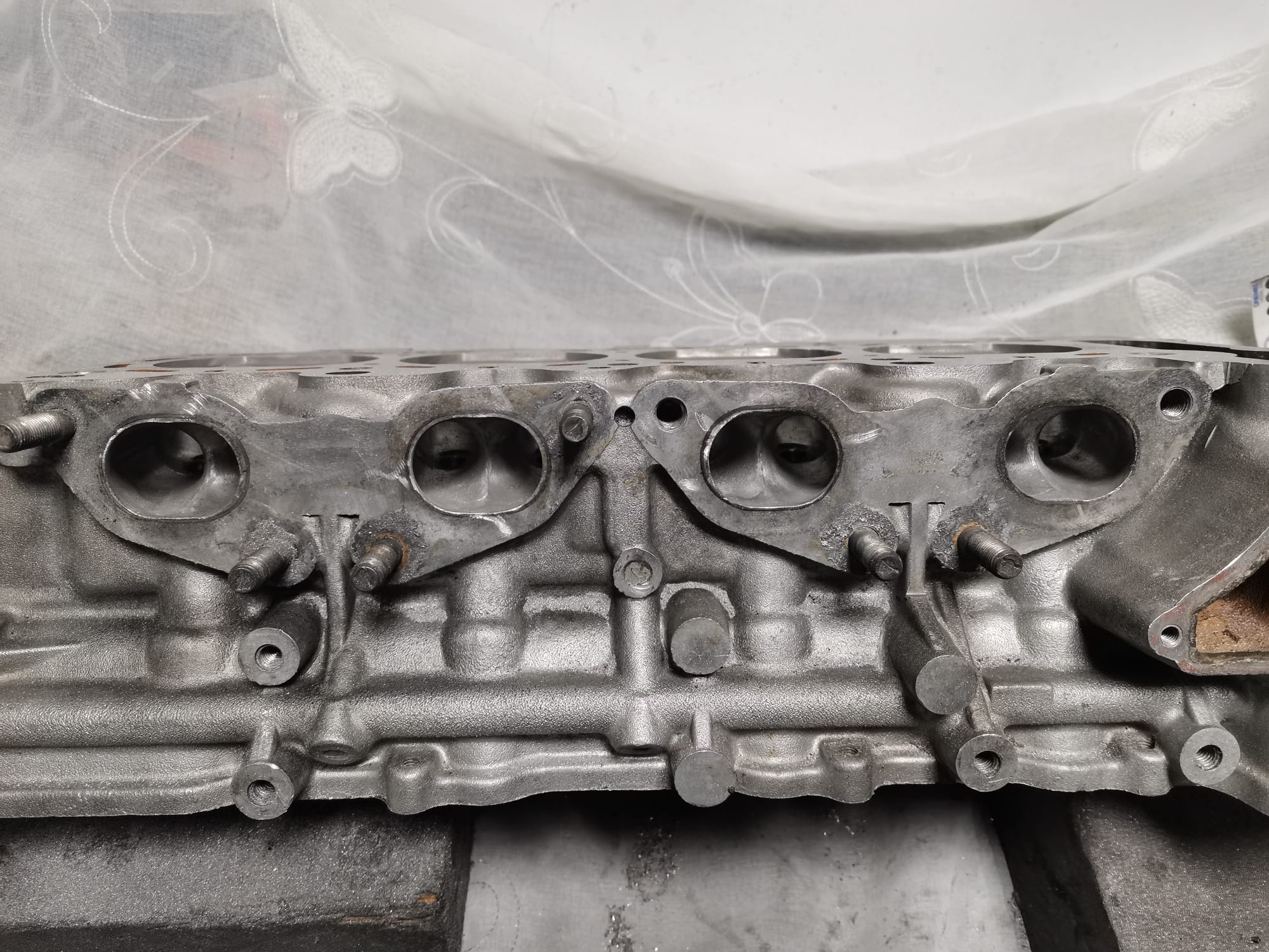

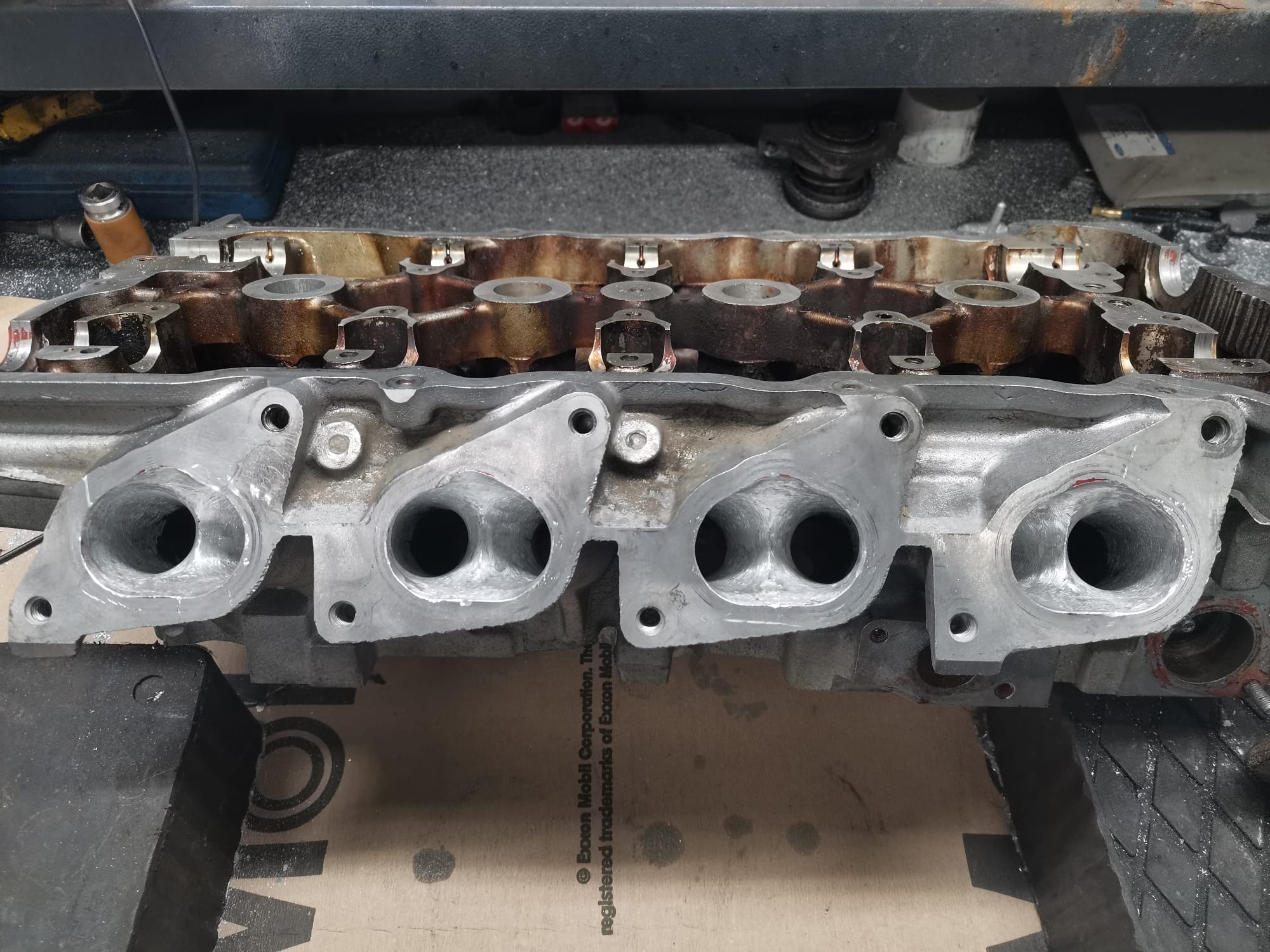

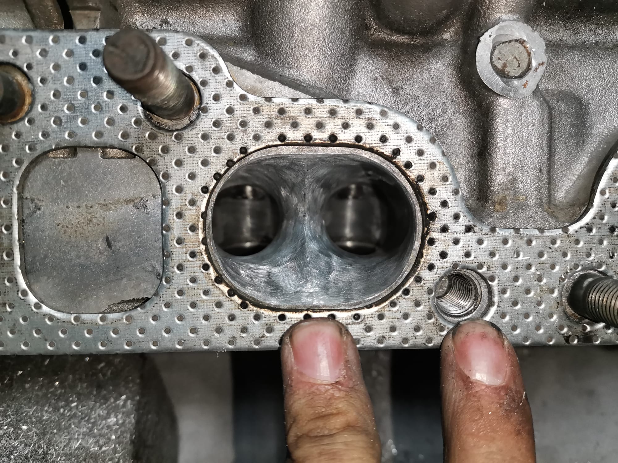

Aun pringando una guardia de 12h el sábado, no me quitó los ánimos para escaparme el domingo (Dia de nuestro señor :rofl:) a trabajar un poco en la culata. Ya tenia el “Knife Edge” hecho en la parte del escape, solo me quedaba agrandar y pulir, asi que aquí va fotito antes de agrandar:
Y aquí después de agrandar y pulir con volante de lijas gordo:
Falta pulir a espejo, que tengo que comprar los volantes de lijas mas finos para acabar de darle el toque maestro. Os dejo una comparación respecto a la culata OEM del P11 que el escape es igual.
Si os fijáis, hay una diferencia bastante bestia. De origen trae las salidas muy pequeñas y de no estar pulido, se llenan de mierda quedándose negras como se ve en la foto, por culpa del combustible mal quemado y otros residuos.

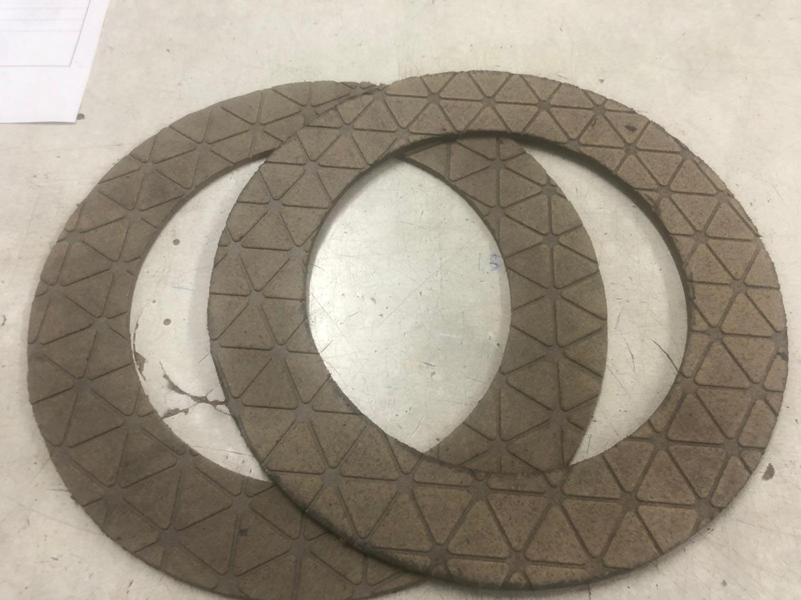

Aprovecho para enseñar el ferodo de Kevlar que ya me lo tiene listo en la empresa de mi colega Jan, la verdad es que tiene muuuy buena pinta! Solo falta que llegue el kit de embrague y acercárselo para que lo cambien:
