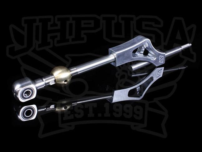

El año pasado compré una palanca de cambio replica de una K Tuned Pro Circuit en AliExpress, solo solo hace un par de semanas pude montarla, así que ahora procedo a contaros mi experiencia con la primera pieza con una función importante que compro el AliExpress.
Resumido en pocas palabras, ■■■■ mierda.
Por desgracia las fotos que tenia de la palanca las borré, así que os pongo unas fotos sacas de interwebs para que sepáis de que os hablo.
Obviamente, esta foto es de la palanca autentica, pero en lo que quiero que os fijéis es en la bola de bronce que tiene. Esa bola sirve para regular el recorrido del cambio, cuanto mas arriba está la bola, mas baja queda la parte inferior de la palanca, en la cual está atornillada una de las varillas del cambio, acortando así el recorrido.
Pues en el momento de instalar la palanca, subí la bola hasta casi arriba del todo, para tener un recorrido muy corto. Cabe destacar que cuando estaba montando la palanca, no tenia la linea de escape montada en el coche, para facilitar la instalación, y porque estaba aprovechando para poner el decat.
Cuando por fin tengo la palanca instalada, la pruebo (sin la linea de escape montada) y me sorprendió muchísimo la sensación que daba la palanca. El recorrido era cortisimo y super preciso. Contento con la compra que hice, monto el escape y procedo a conducir el coche. Aquí empiezan todos los problemas. Cuando me dispongo a meter la marcha atrás, solo me entraban la primera y la segunda marcha, y a duras penas. Era incapaz de mover la palanca son soltura. Resulta que al dejar la bola tan alta, estaba provocando que la parte inferior del conjunto chocara con el escape impidiendo que la palanca se moviera correctamente.
Toca volver a desmontar todo, bajo la bola y vuelvo a montar la palanca. Ahora ya entran bien las marchas pero cuando saco el coche a la carretera, el ruido el insufrible. La palanca está constantemente rozando con el escape.Os pongo un vídeo para que veáis a que me refiero.

Ya no solo el ruido es un problema, sino que el viernes se me soltaron los tornillos que sujetan las piezas de las que se compone la palanca. Tuve que volver a apretarlos mientras estaba en un semáforo.
Total, 30 pavos o así a la basura. No se que esperaba la verdad, teniendo en cuenta que una palanca K Tuned autentica cuesta 6 o 7 veces mas.
Podría volver a desmontarlo todo, bajar aun mas la bola para que no roce y aplicar fija tornillos para que no se repita la misma situación, pero sinceramente prefiero montar la palanca de serie, ya que no me siento seguro con esta.
Lección aprendida. No se pueden comprar cosas importantes de mala calidad.

YO antes de leer todo… sabía que era un poco… pues eso.
He montado un short shift normal y corriente, y tengo un colega que ha partido 3 palancas… ahora cuando meto tercera, lo hago con sumo cuidado, la marcha atrás apenas se aprecia me doy mas cuenta cuando estoy en el garaje y se ilumina la pared jajajajajajaj.
En fin, te das cuenta que el pobre se gasta siempre el dinero 2 veces… en la mala para probar y en la buena porque no queda otra…
Esa palanca tambien la llevo montada y me hace ese ruido cuando pasa de 5000 rpm. Debe ser por lo mismo de que queda cerca del escape.
La que si tiene muy buena pinta es la nueva que ha sacado k-tuned, eso si no es barata:
Muy por el estilo de Hybrid Racing.
Lo bueno de esta palanca es que se puede regular el recorrido desde el interior sin tener que desmontar nada.
Para el que pueda pagar 300 pavos, tiene que ir bien.

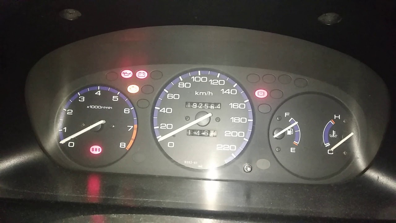

Al no haber sido detectado ningún fallo con el Hondash, procedo a hacer el diagnóstico clásico de toda la vida de los Honda: Puentear el conector de diagnóstico.
El resultado fue el siguiente:
Como habéis podido ver, la luz del SRS hace lo siguiente:
Lo que significa esto es que no existe ningún fallo guardado en la memoria de averías. De existir un fallo, la luz en vez de quedarse fija, empezaría a parpadear para comunicarme el código de avería, tal y como está haciendo la luz del ABS.
Cabe destacar que según el manual de Honda, aunque el testigo ya no esté encendido cuando el coche está en marcha, el error se quedará almacenado en la memoria, incluso si se quita la batería del coche.
Sería lo que está ocurriendo con la luz del ABS:
Eso debería ocurrir con la luz del SRS aunque ya no esté encendida, pero como podéis ver, simplemente no existe ninguna avería en la memoria.
