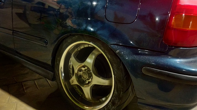

Y así es como queda el coche:
Puede no parecer gran cosa pero es que no puedo bajarlo más. Por poder podría llegar a bajarlo 3cm más de atrás y más de 5cm más de adelante, pero el tema es que así como está ya me pega el escape bastante en el garaje.
Si lo comparamos con una foto de cuando montaba los amortiguadores “artesanales” está incluso mas alto ahora, pero de momento creo que lo dejaré así.
Fotos con los amortiguadores de serie no hay porque me daba un asco tremendo verlo levantado
Pero bueno, calculad unos 6-7cm de espacio entre rueda y aleta.
