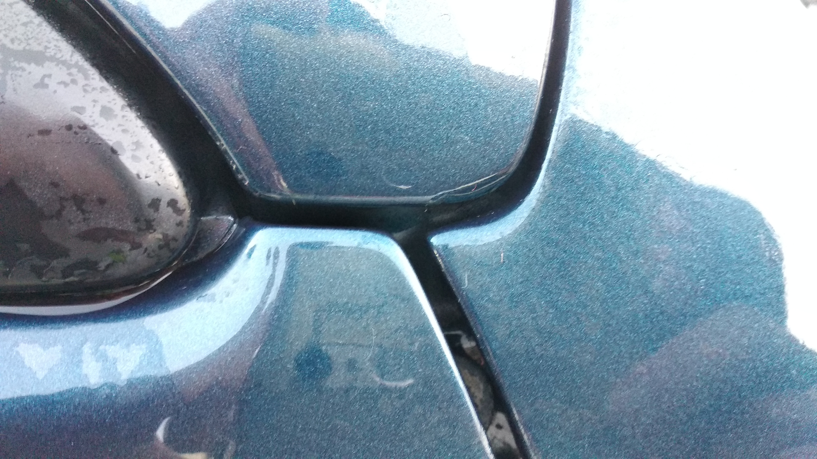

Actualizo un poco sobre el tema de la puerta rara:
Ya había comentado anteriormente, que la puerta del conductor no es la original del coche y que ademas filtra agua.
Habiendo investigado hoy mas a fondo mientras lo lavaba, me di cuenta de que el problema de que entre agua no es de las gomas (que están en buen estado) si no de la puerta en si que no encaja en la carrocería correctamente.

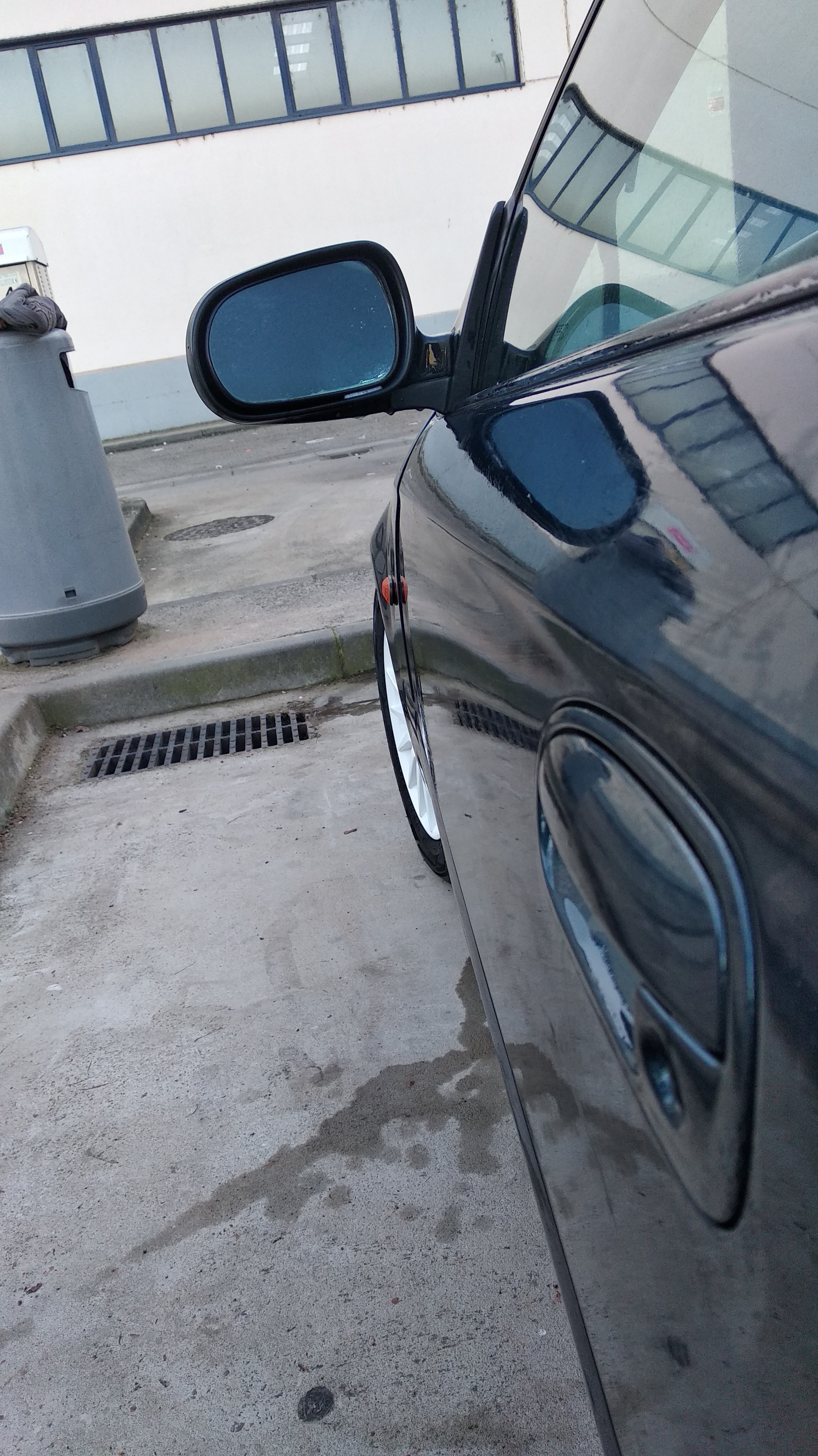

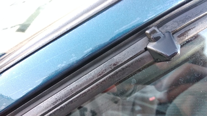

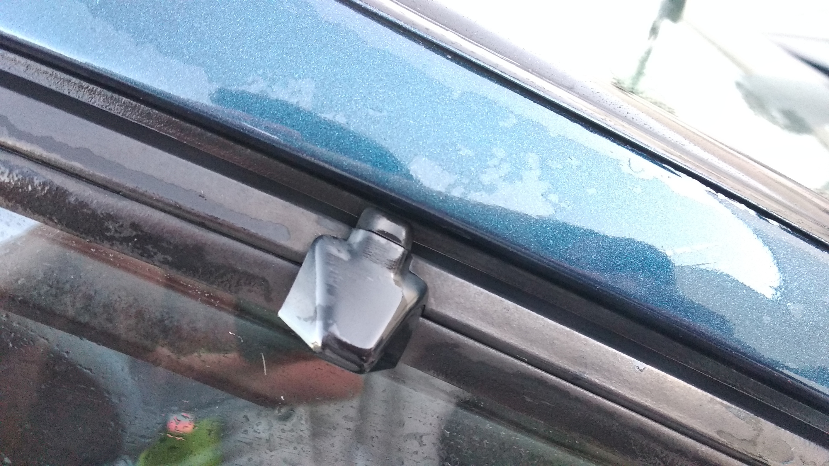

Ahí van unas fotos para que veáis la diferencia entre ambos lados.
Puerta del copiloto (cierra bien)
Puerta del piloto (la chunga)
Estuve inspeccionando toda la zona de la carrocería donde encaja la puerta buscando desperfectos que indicaran que el coche sufriera un accidente que deformara el chasis y pudiera ser esa la causa del problema, pero aparentemente ese no es el caso ya que no encontré nada raro.
También comprobé si la bisagra está doblada (que aparentemente no lo está) y si tiene holgura, que en este caso si que tiene un poco pero es mínima.
