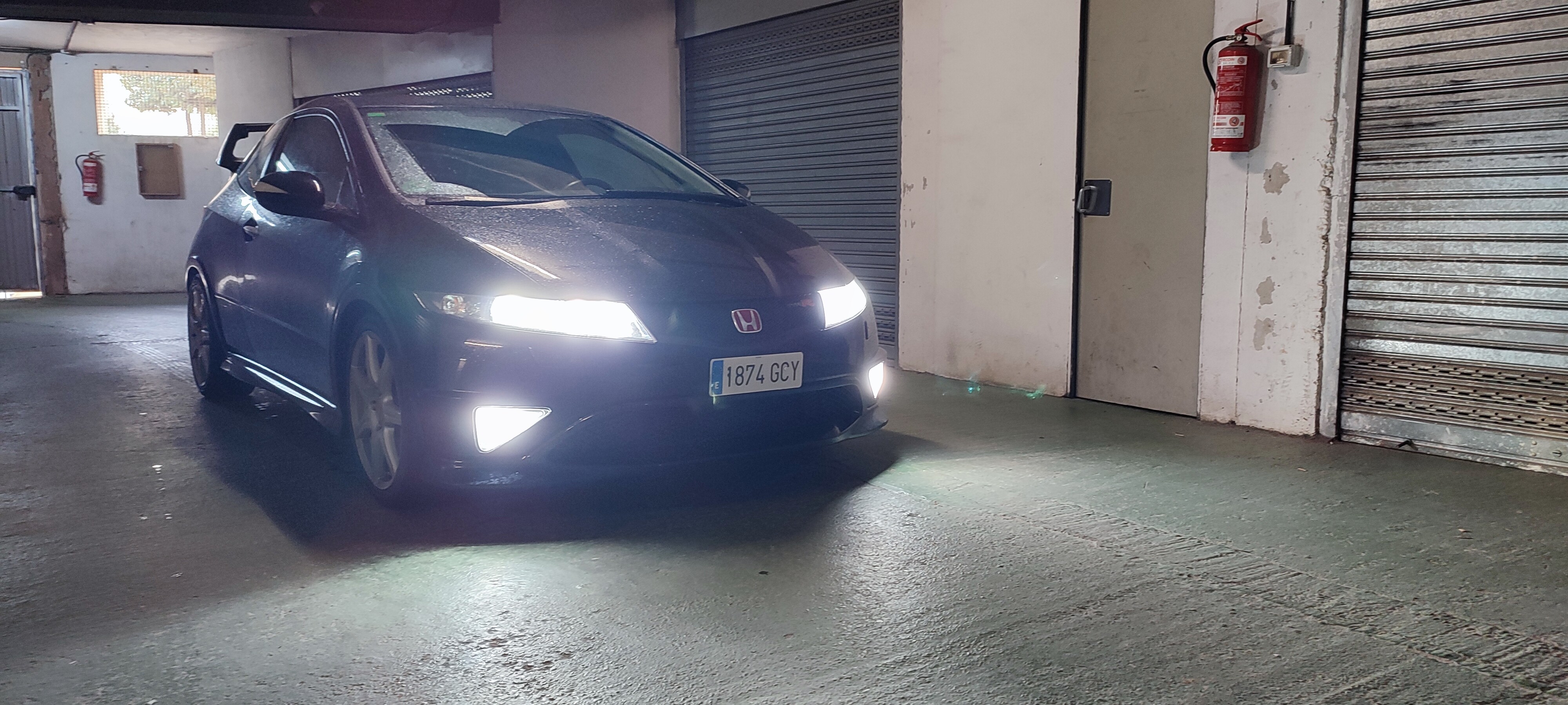

Hoy le estuve cambiando las bombillas de las largas y las antinieblas, porque no me gustaba nada el contraste de la luz blanca de los faros de xenón con las otras que son halógenas, y como quiero mantenerme dentro de la aparente legalidad, le he pillado unas Osram Cool Blue Boost supuestamente de 80W y que prometen 5500k para las largas y 5000k para las antinieblas.
El resultado:
He de decir que me ha sorprendido la temperatura del color. Realmente no me imaginaba que unas bombillas halógenas pudieran dar una luz tan blanca, hasta el punto que es hasta complicado distinguirlas de las xenón. Las xenón de cruce por comparación aparentan ser hasta un pelín azuladas.
Sin embargo, las reviews de los demás compradores son muy variadas, con una gran cantidad de compradores insatisfechos diciendo que alumbran menos que las halógenas convencionales, justificando que el tinte azul impide el paso de la luz.
Cuando las instalé en las largas, no me dió esa sensación, pero si que lo noté cuando puse las de antiniebla.
Así que cogí un luxómetro y medí la intensidad de las antinieblas.
La luz amarilla sacaba una intensidad de 39-40 lux y la luz blanca lucía con 118-120 lux.
O sea, que las bombillas nuevas son el triple de intensas a pesar de parecer que alumbran menos.
Por lo demás me gusta bastante la apariencia que tiene el coche, y me gusta que desde el ángulo correcto, el proyector se vea azul jajaja.
Yo tuve unas Osram NightBreaker Unlimited en el CR-Z, que imagino serán similares en concepto a las que les has puesto, y tenían un grave problema de durabilidad.
Se funden mucho antes que una bombilla halógena convencional.
Lo sé, lo sé. De echo en la propia caja de las Osram advierte que duran menos que las convencionales. Pero ya se sabe que para que alumbren mas, se tienen que calentar mas, y el calor es el enemigo de los componentes eléctricos.
