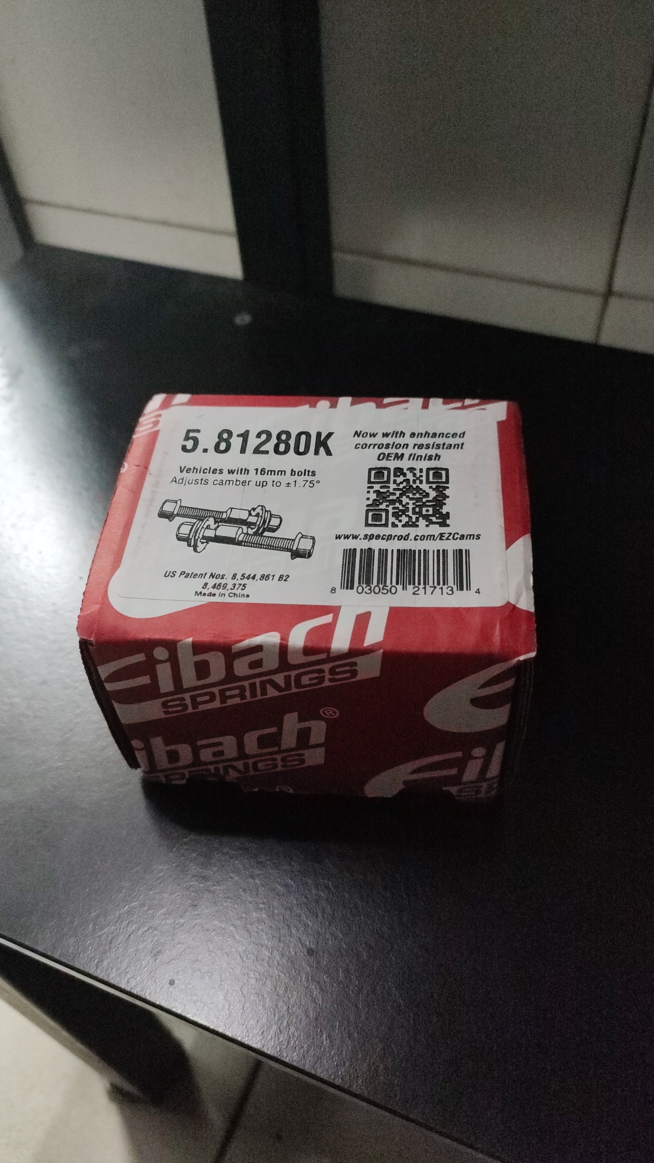

Hoy me llegaron los reguladores de caída delanteros.
Los compré después de hartarme de la actitud subviradora que tiene el coche y porque estoy destrozando los neumáticos casi por el flanco.

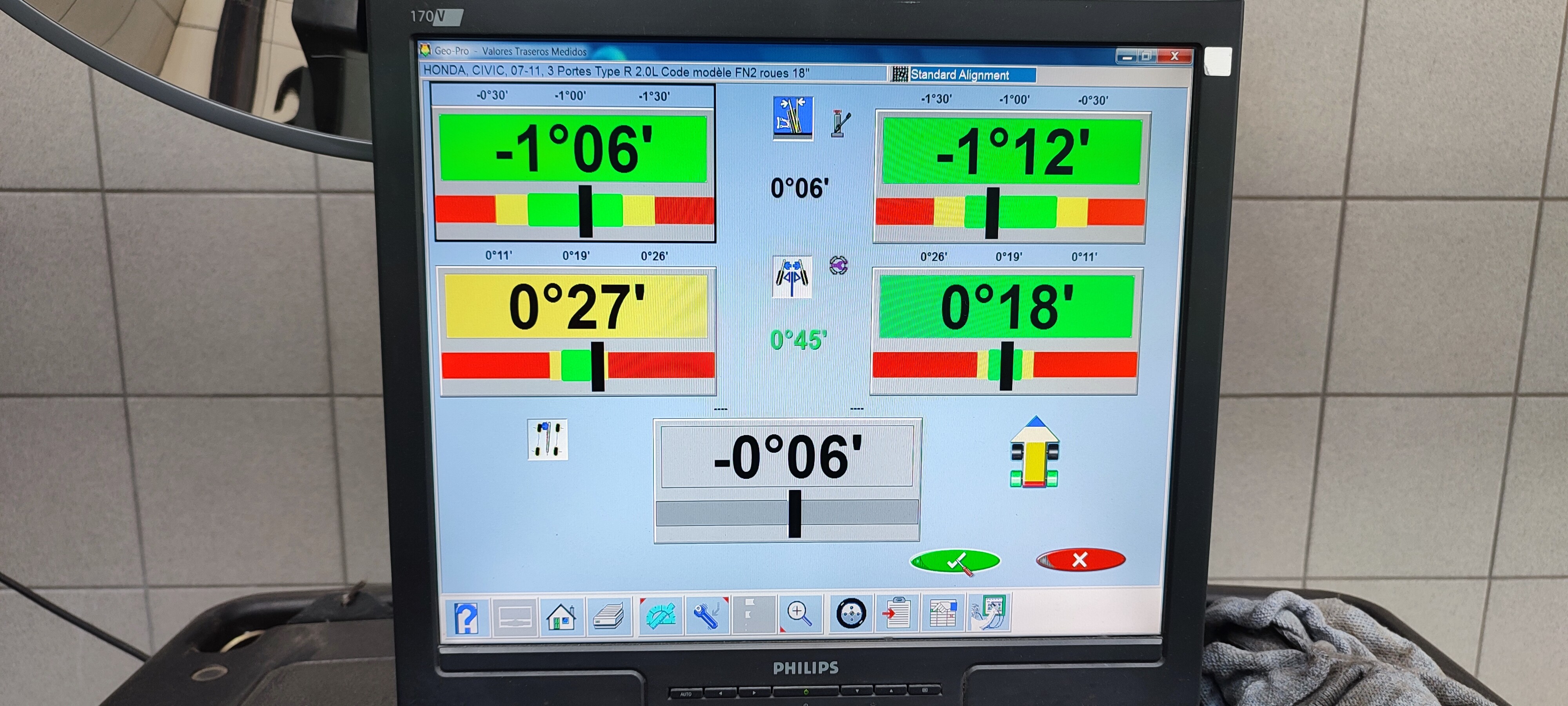

Antes de tocar el coche los valores eran los siguientes:
(La primera imagen es del eje trasero y la segunda es del delantero)
Destacar que hay una ligerísima desviación en la rueda trasera izquierda, y que no se puede corregir por ser un puente torsional, pero por experiencia puedo decir que es normal que los puentes torsionales se vayan desviando ligeramente con los años.
Respecto al eje delantero me sorprendió muy gratamente que las caídas estuvieran a 0 grados perfectos. Teniendo en cuenta que la geometría del eje trasero no se puede regular, y que las caídas del delantero tampoco se pueden de serie, nos podemos dar cuenta que el coche no ha sufrido golpes estructurales graves a lo largo de su vida, ya en la geometría de la suspensión es en lo primero que se nota.
Por lo demás, las ruedas delanteras tenían exceso de convergencia, lo que podría estar acentuando el subviraje y el desgaste exterior.

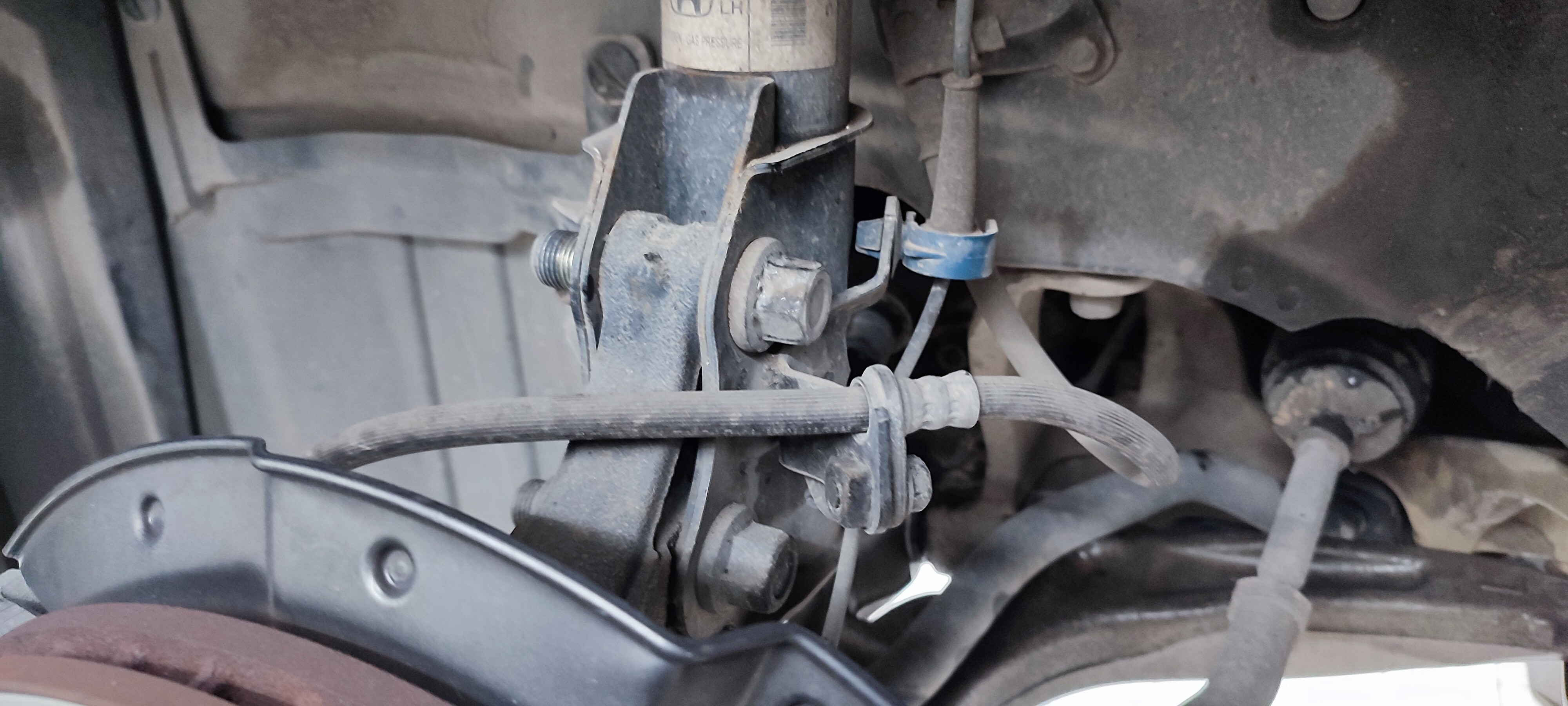

Para instalar los regulares de caída, hay que sacar el tornillo superior que une el amortiguador a la mangueta.
También hay que aflojar el tornillo inferior, pero no llegar a soltarlo.
Sustituimos el tornillo superior, con el tornillo del kit, y lo dejamos apuntado sin apretar del todo.
Una vez hecho esto a ambos lados, que son 20 minutos, debemos alinear el coche. Una vez terminada la alineación, hay que apretar los tornillos del todo.
Cuando se tocan las caídas, hay que regular después la convergencia, que siempre se va de valores.
El resultado final fue el siguiente:
El kit prometía una regulación máxima de ±1,75º, así que con haberlo dejado a -1,3º a cada lado estoy contento.
La convergencia, aunque se suele recomendar dejarla negativa para reducir el subviraje y dar mas agilidad al eje delantero, he optado por dejarla a 0º perfectos porque es lo que a mi me gusta.

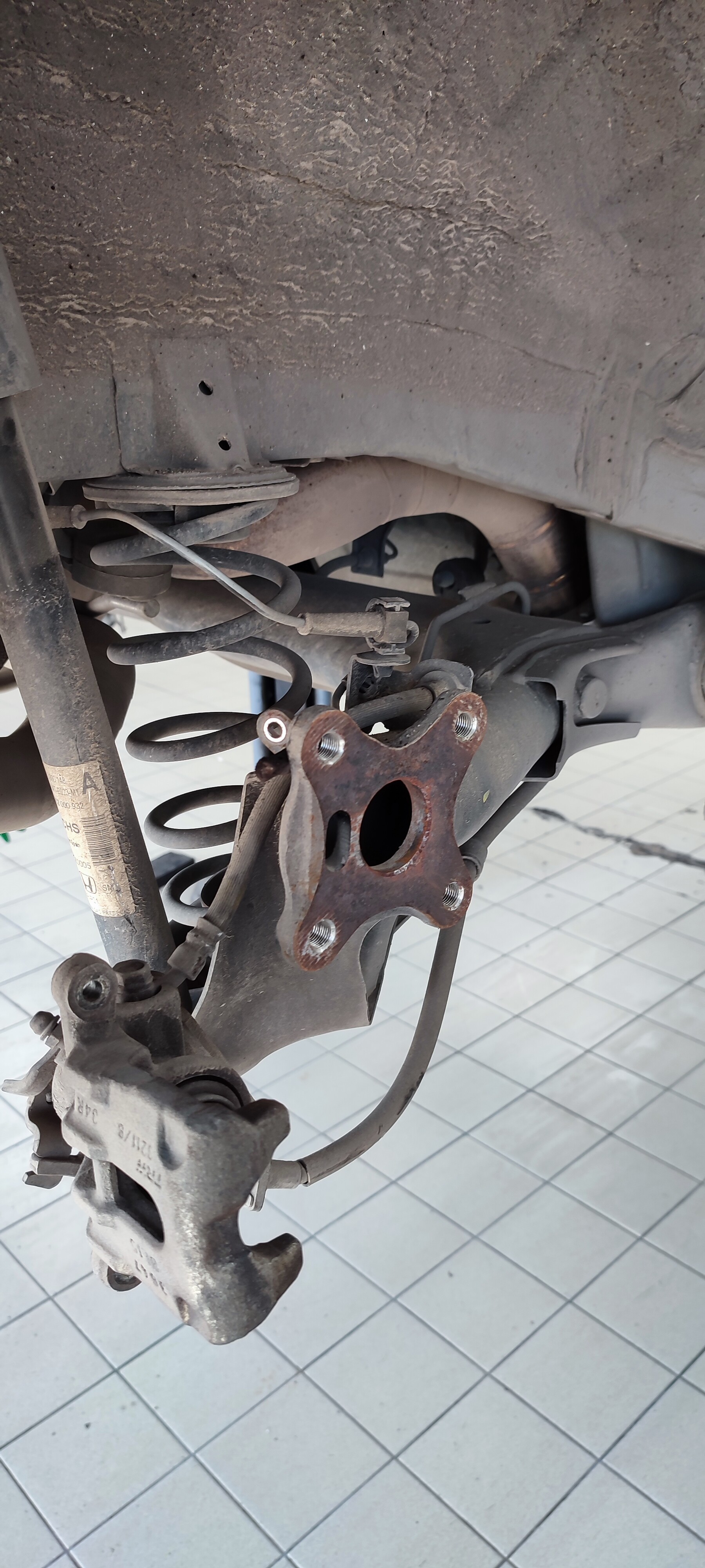

Hoy ha tocado ponerle los reguladores de caída traseros. El proceso es bastante sencillo.
Hay que desmontar la pinza de freno, el porta pinzas y el disco como si le fuéramos a cambiar los frenos. Una vez llegados a ese punto, hay que soltar el conjunto del rodamiento que va sujetado al puente con 4 tornillos. Hay que soltar el sensor del ABS antes de sacar el rodamiento.
Tras estos pasos, el panorama luce tal que así:
Una vez aquí, debemos poner los reguladores, que no son mas que dos trozos de plástico con forma de cuña.
Cuando hagamos el proceso inverso para volver a montarlo, los tornillos del rodamiento hay que apretarlos a 181Nm. Los demás los he apretado usando mi brazo calibrado :stuck_out_tongue_winking_eye:
Si queremos añadir caída debemos colocar los separadores con la parte ancha hacia abajo y si queremos reducir la caída, los ponemos con lo ancho para arriba.
Estos separadores son de ±1º, sin regulación posible. Los hay también de 2º y el fabricante dice que podemos poner dos a cada lado, por lo que si tenemos en cuenta que el coche de serie tiene aproximadamente -1º de caída, y podemos poner dos separadores de 2º a cada lado, la caída máxima que podemos darle a estos coches en el eje trasero con este método es de -5º.
Sin haberlo metido a la alineadora, calculo que se me haya quedado en -2,1º en el eje trasero teniendo en cuenta que los separadores le restan 1º exacto.

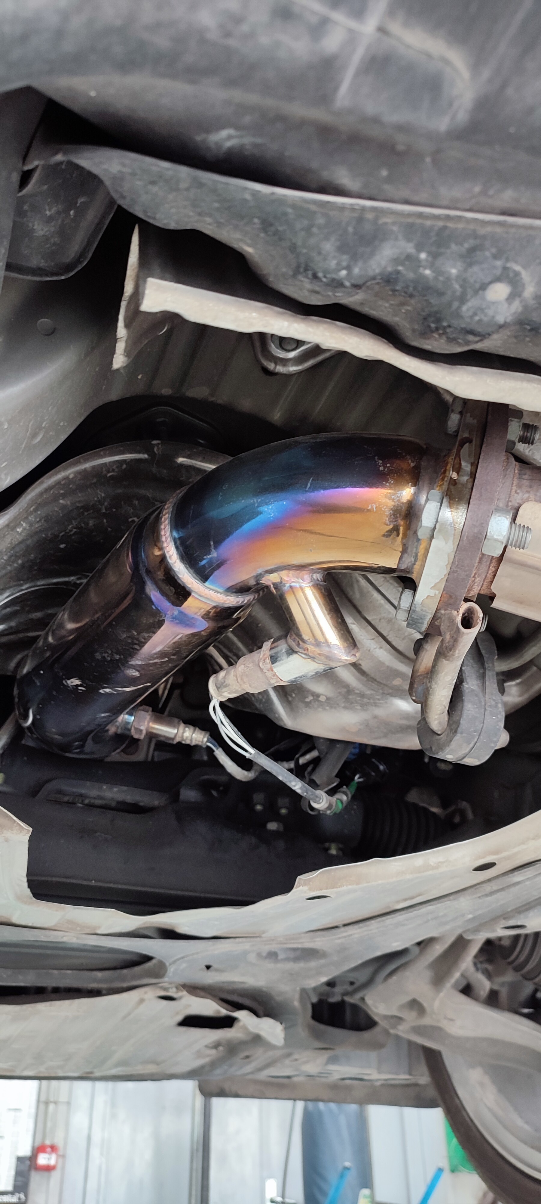

Como bonus, para los que no me sigáis en insta, os dejo por aquí una foto de como luce el supresor de catalizador.
