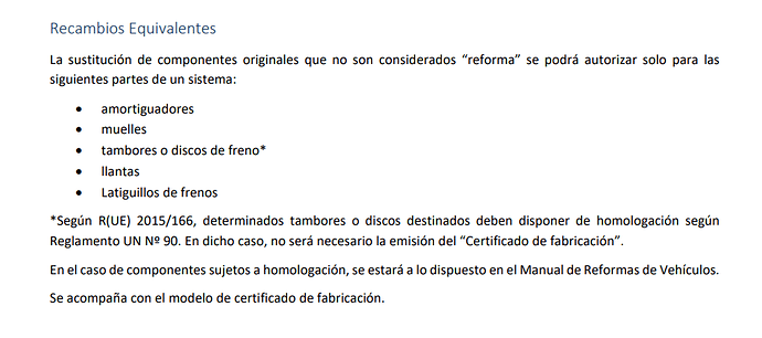

Para la 4) os voy a enseñar la razón por la cual no tendréis que homologar vuestros latiguillos metálicos… (desde febrero)
Adjunto pantallazo de la GUÍA DE REGLAMENTACIÓN SOBRE HOMOLOGACIÓN DE VEHÍCULOS del Ministerio de Industria:
Así que con esta guía en la mano y con el certificado expedido por HEL PERFORMANCE, que por cierto te lo hacen si se lo pides por correo y responden enseguida, me presenté en la estación ITV y todo genial. Ni homologar ni homologor!!!

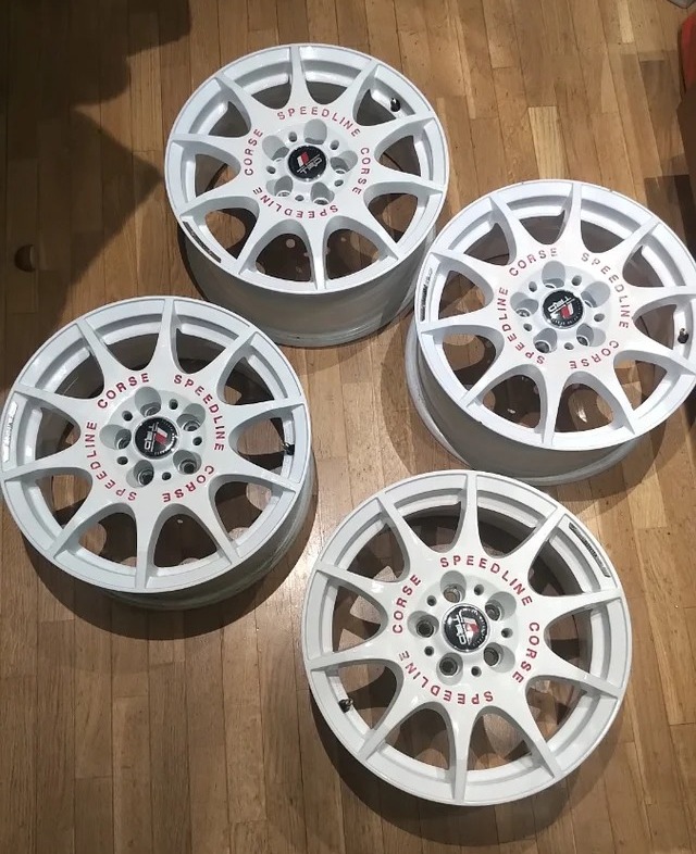

¡Muy buenas gente! menudo cambio va a pegar el Celica… he pillado una buena oferta y me he cambiado las llantas. Ahora ya parece un coche más “serio” (aunque antes ya me molaba mucho)… de momento están de camino, la próxima actualización ya las veréis montadas. Os las enseño…
Speedline Corse SL2 Marmora 16x7 ET38 :disguised_face: :disguised_face: :disguised_face: :disguised_face: :disguised_face: :disguised_face: :disguised_face: :disguised_face:
¿Qué os parecen?¿Os molan? Yo creo que van a quedarle de lujo. Las vi montadas en el Celica del chico que me las ha vendido (tenia uno como el mio pero en rojo) y quedan de LOCOS… ya no me va a tocar poner separadores atrás jejeje

gracias tio! os molan mas blancas o gris antracita? que tal lo veis? ya postare fotos y lo comentamos, ambas opciones tienen pintaza
Blancas! Jaja son las que llevo yo en el Sunny, sólo que las mías son en 15". Las había comprado nuevas en su día, me salieron súper baratas para lo que son la verdad.
Brutales!
Y llantas blancas hasta la tumba jajajajaj
Que preciosidad Carlos😍
Deseando ver cómo le quedan
Molan! Parecen las de serie de los Integra DC2
estoy que no quepo en mi, qué barbaridad y qué cambio :heart_eyes::heart_eyes::heart_eyes::heart_eyes::heart_eyes::heart_eyes::heart_eyes::heart_eyes::heart_eyes::heart_eyes::heart_eyes::heart_eyes::heart_eyes::heart_eyes:
