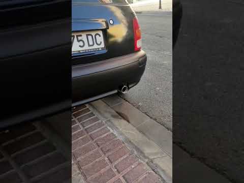

En los ratos libres me puse a darle un cambio al coche, que estaba hecho una pena, me llegaron los paragolpes nuevos y me puse a darle caña, (no tengo ni idea de chapa y pintura) como es un coche barato, prefiero hacerlo mal 3 veces, pero hacerlo yo mismo. Compré unos SPRAY montana, y vamonos que nos vamos.
Color elegido.
Sorpresa al quitar el paragolpes de detrás, unos cuantos martillazos y a volar
Poco a poco lo fuí pintando, sin ninguna prisa, arreglando los bollos, enmasillando… No es el mejor acabado, pero no le puedo pedir mas! la idea es que en la parte baja de las puertas tendrá un vinilo.
