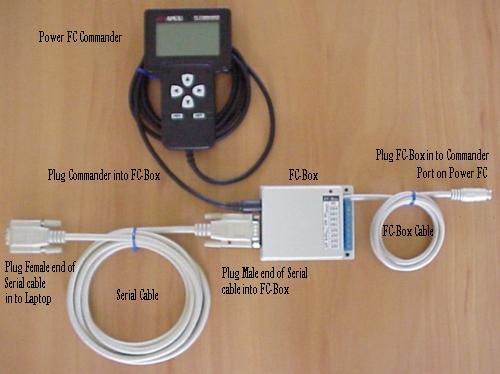

Apexi Power FC. Ecu que reemplaza la original del nissan, te permite hacer muchos cambios sobre elementos del coche, como caudalimetro, inyectores, limites de rev etc…posibilidad de montar un kit de boost controler y asi controlar el turbo tambien con ella. Es lleva una apexi avcr en su interior. Pero es un coñazo tunerarla ya que te vuelves mico con el controller, es ideal si añades el FC edit de los australianos para poder ajustarla con un pc. Unos 850 con el kit de boost controler. Unos 350 el FC edit.

Para la power FC debemos comprar aparte de la power fc en si, esto:
