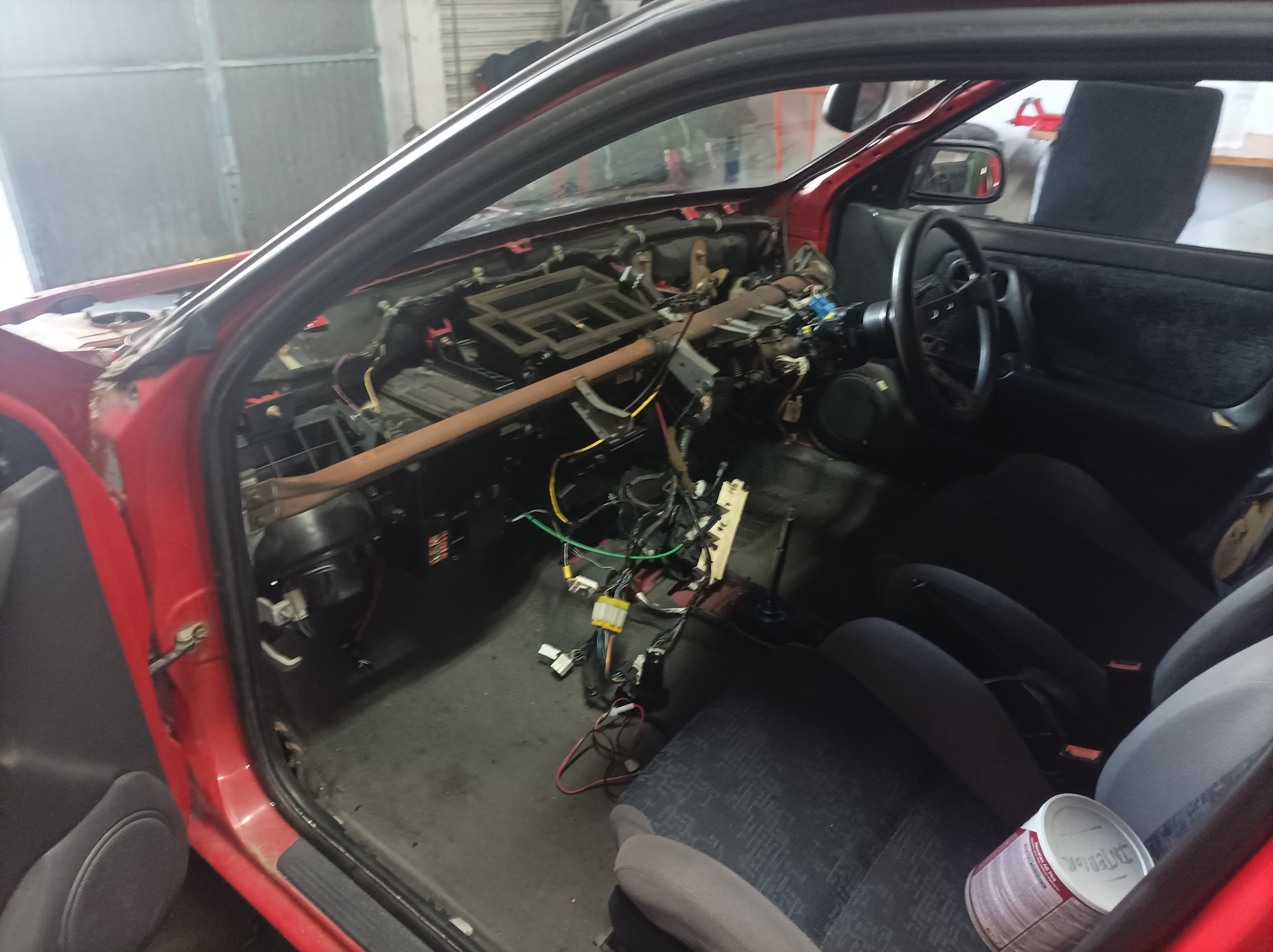

Decir tambien que modifique un poco el bajo para poder tener dentro el nissan y ocupar el mismo espacio que antes jeje
Los 3 muertos de la foto en proceso de swap😅
