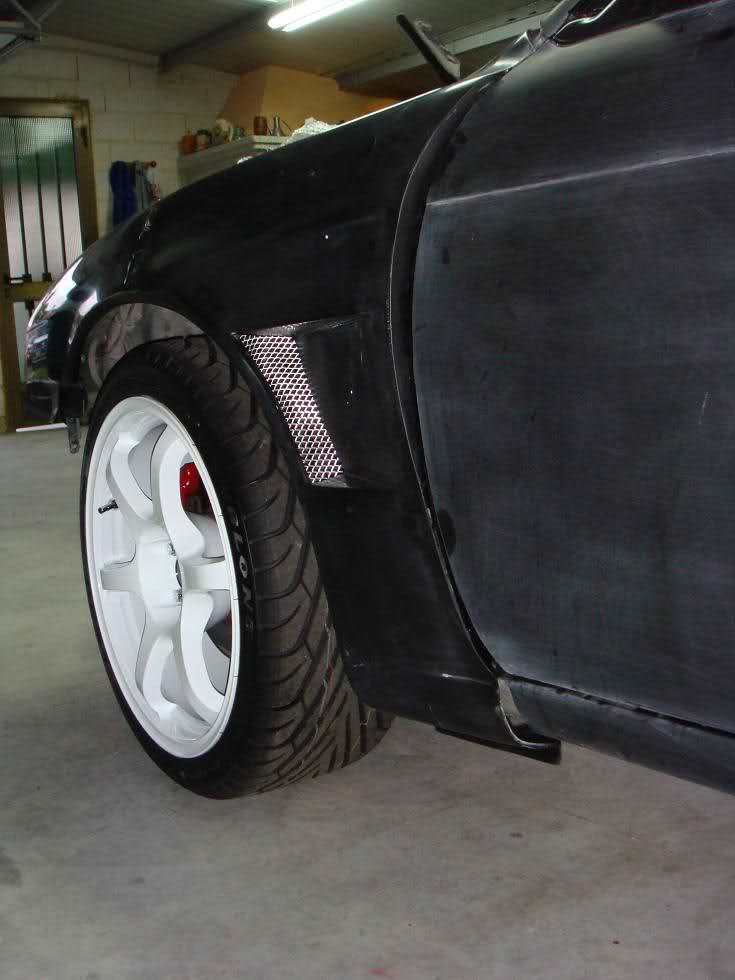

lo hicimos nosotros no se cuanto cobrara un taller por acerlo nosotros en el nuestro solemos cobrar 150 o 180 por aleta. yo lo hice con la idea me meterme una llanta con un et mayor de las que llevo o en su defecto por lo menos un separador de 20mm ahora mismo se ven unos 20mm metidas para dentro pero de todas formas asta que no monte la tein no se que metere separador o pillare 2 llantas con et mas grande. tambien tiene la obcion de ponderle las aletas traseras de fibra como yo iba a acer pero por impaciente le abri la aleta y ahora las tengo muertas de risa en lo alto del ropero jejjeje.
Tengo que preguntar por aki aber cuanto me cobran, pero aun asi no, por que ami me gusta que la rueda valla a ras de la aleta y no quiero cambiarle mucho mas el ET.:wink: gracias!

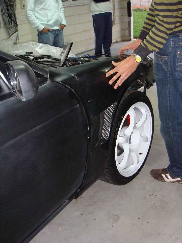

Aparte de eso me alegro el dia saber que el jueves tengo en casa las aletas!!!

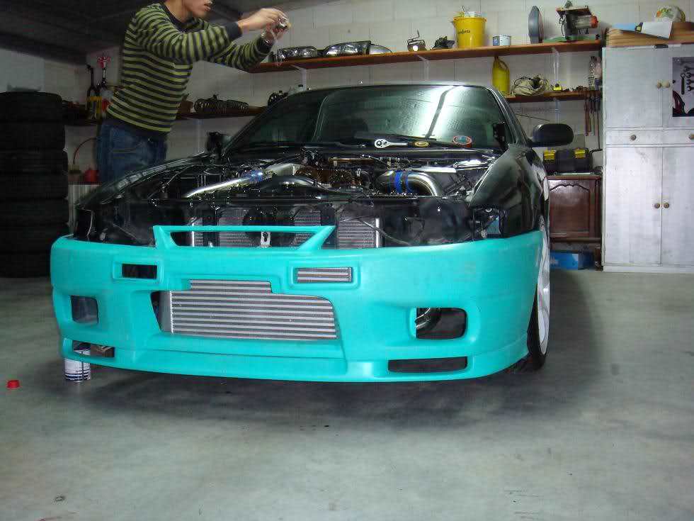

Ayer llegaron las aletas por fin! se las puse mas o menos ai apolladas para enseñeros como son :smiley:
y aki una con la defensa:D

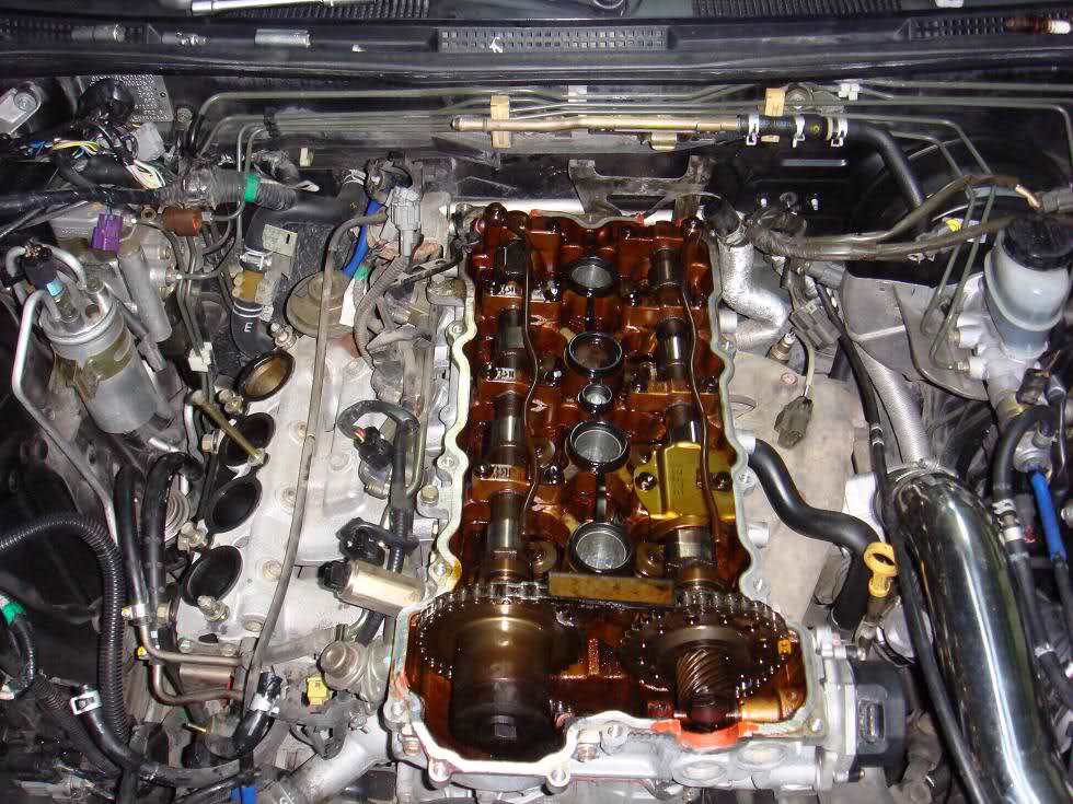

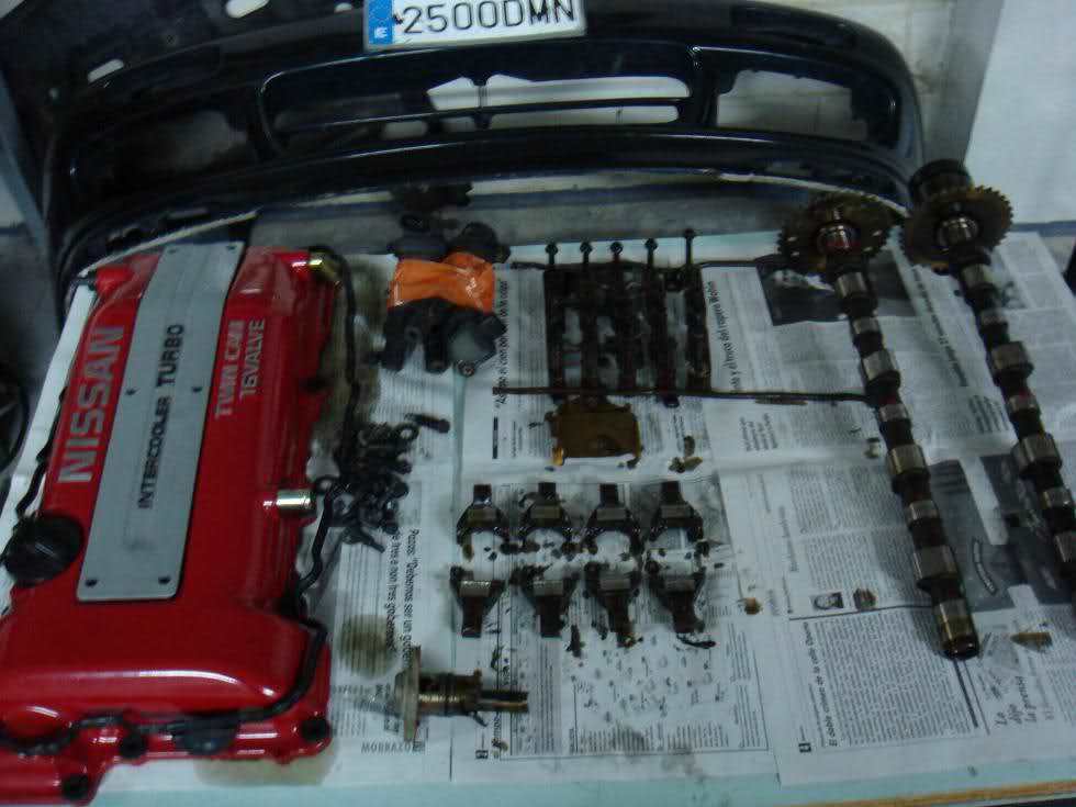

Pero bueno, como nunca puede ser todo bueno, ya fui a preguntar y me dijeron que no me pueden hacer el helicoil con la culata puesta, asique no me lo pense ni un minuto y ya me puse a desmontar todo
No pude aacabar de quitarla por que me acabo de dar cuenta que me hace falta un dado de alen grandisimo para quitar la culata, que por cierto, no sabreis de cuento es no??

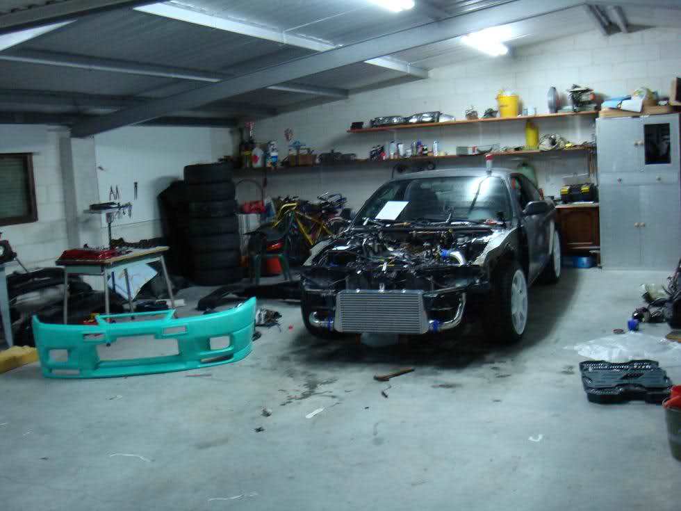

y os dejo una foto de como esta aora mismo silvia
