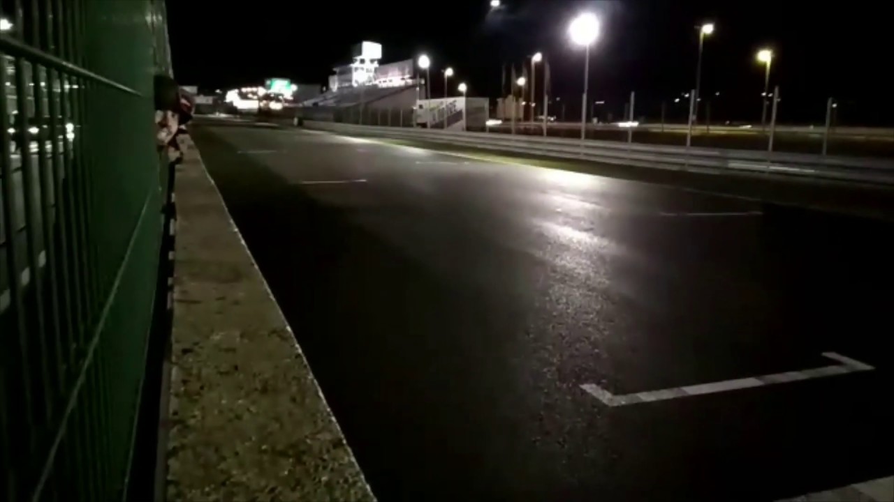

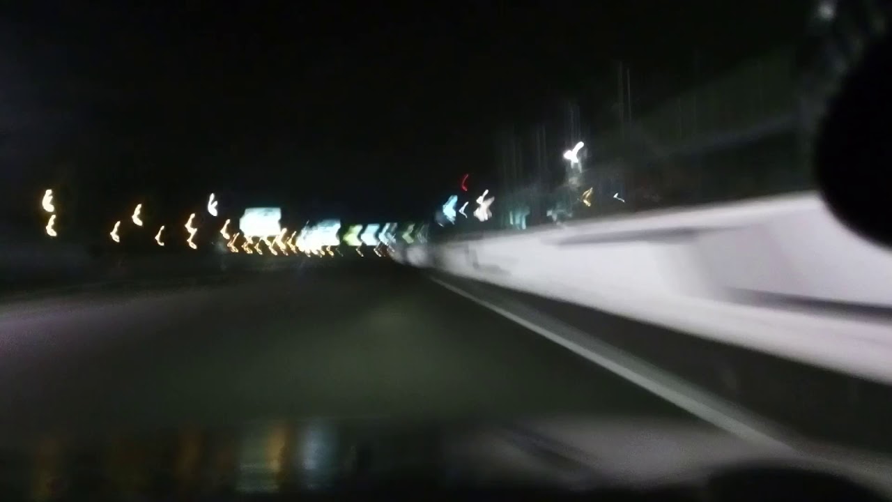

Por otro lado, esta vez si conseguí grabar alguna cosilla. Lógicamente al ser de noche las cámaras no graban muy bien, pero bueno, se puede apreciar al NeoVVL trabajando jeje.
Y este una pasada grabada desde fuera, mi coche es el último en pasar en el vídeo, ojo al sonido, recomiendo poner altavoces…

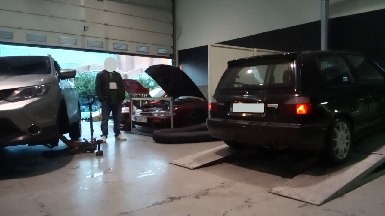

Es posible que un día de estos me pase por Protarmac otra vez para hacer otra lanzada y comprobar unas cosas, si quieres ver el coche en el banco te puedo avisar por privado
