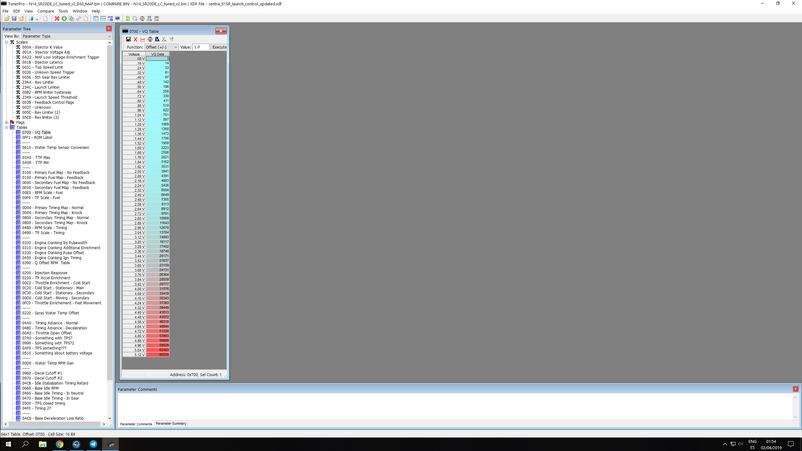

Ahora toca modificar los mapas de la ECU para que interprete la señal del nuevo MAF correctamente. Es fácil, hay una tabla que relaciona voltajes con aire, sólo hay que modificarla con los valores del nuevo sensor.

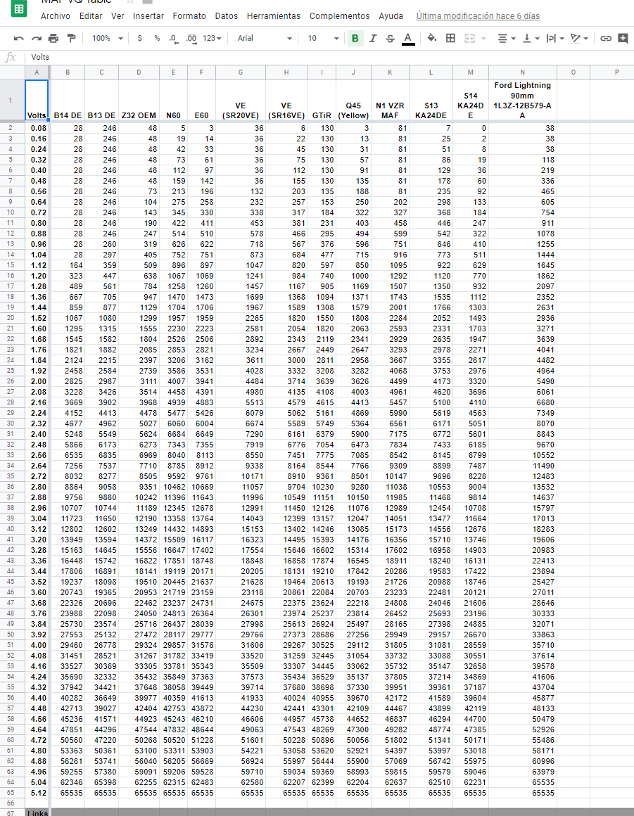

Y aquí una tablita muy útil para este tipo de trasteadas:
El MAF del Z32 es el que se suele usar en preparaciones muy gordas porque es el que más aire mide de todos, pero para mi aplicación es demasiado, perdería resolución. El E60 es más que suficiente y se puede encontrar fácil y barato.

Eso me lo esperaba, debido a una variable en los mapas de la centralita llamada valor o constante K. Esa constante afecta directamente y de forma proporcional al intervalo que permanecen abiertos los inyectores, y se usa para regular los AFRs al cambiar el tipo de MAF o el caudal de los inyectores, junto con la tabla que pasé más arriba. Es imprescindible una sonda wideband para calibrar ese valor, por supuesto.
Sin embargo el coche no respondía bien a las modificaciones en la constante K, hacía cosas muy raras… Los ratios de AFR saltaban mucho y no seguían los mismos patrones que con el MAF de serie. Tendía a ir demasiado rico. Eso sí, metía unos buenos fogonazos :joy:
Y tras probar varias veces diferentes valores y modificaciones en los mapas, hoy mismo me di cuenta de que había activado en el mapeado la sonda lambda cuando estaba con lo del MAF averiado para hacer unas pruebas… (en estas centralitas puedes activar o desactivar la sonda a voluntad). Y claro, si mi coche no tiene y la activo, pues mal vamos. Por fin hoy he podido probar el coche en condiciones, ya con buenos AFRs y… es un misil :grin:

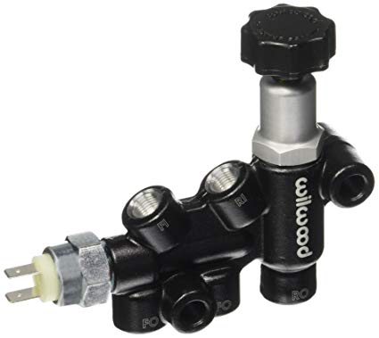

También acabé de purgar bien los frenos tras mi última modificación. Como eliminé todo el sistema de regulación de frenada atrás (era una cosa compleja y pesada de cojones para lo que hace, y no tenía sentido con la roscada y el objetivo del coche), tenía que controlar el reparto de frenada de alguna forma. Me decidí por esto:
SX425
Es una pieza que integra una T para las ruedas delanteras con un regulador para las traseras. Tiene dos entradas, una para cada pistón del cilindro maestro. La primera va a una T integrada en la propia pieza y después a cada una de las ruedas delanteras, y la segunda pasa por el repartido y sale de la pieza, para ir después a otra T para las ruedas traseras. Es decir, cada pistón del cilindro maestro va a un eje.
Me hice un soporte e instalé la pieza al lado del cilindro maestro, en la copela.
Ahora sólo tenía que rehacer los latiguillos del vano. Los únicos latiguillos que se conservan son los que van desde el vano hasta las ruedas de detrás. La T para las ruedas traseras la instalé donde va el distribuidor de serie, detrás del motor. Al final quedó así:
Ahora puedo ajustar a mi gusto la frenada atrás, y aprovechar al máximo la suspensión roscada.
