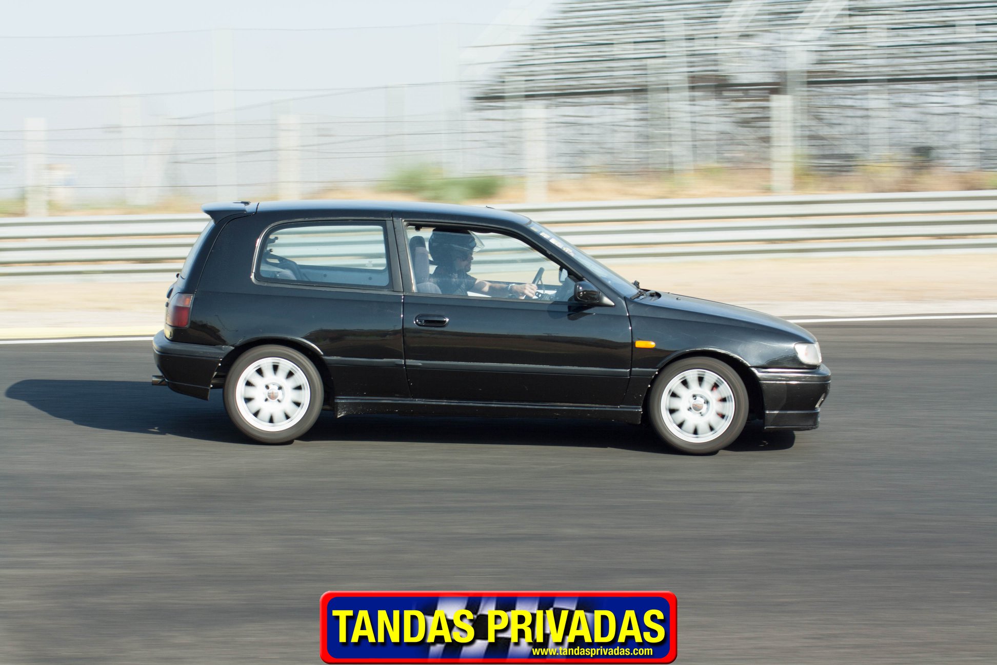

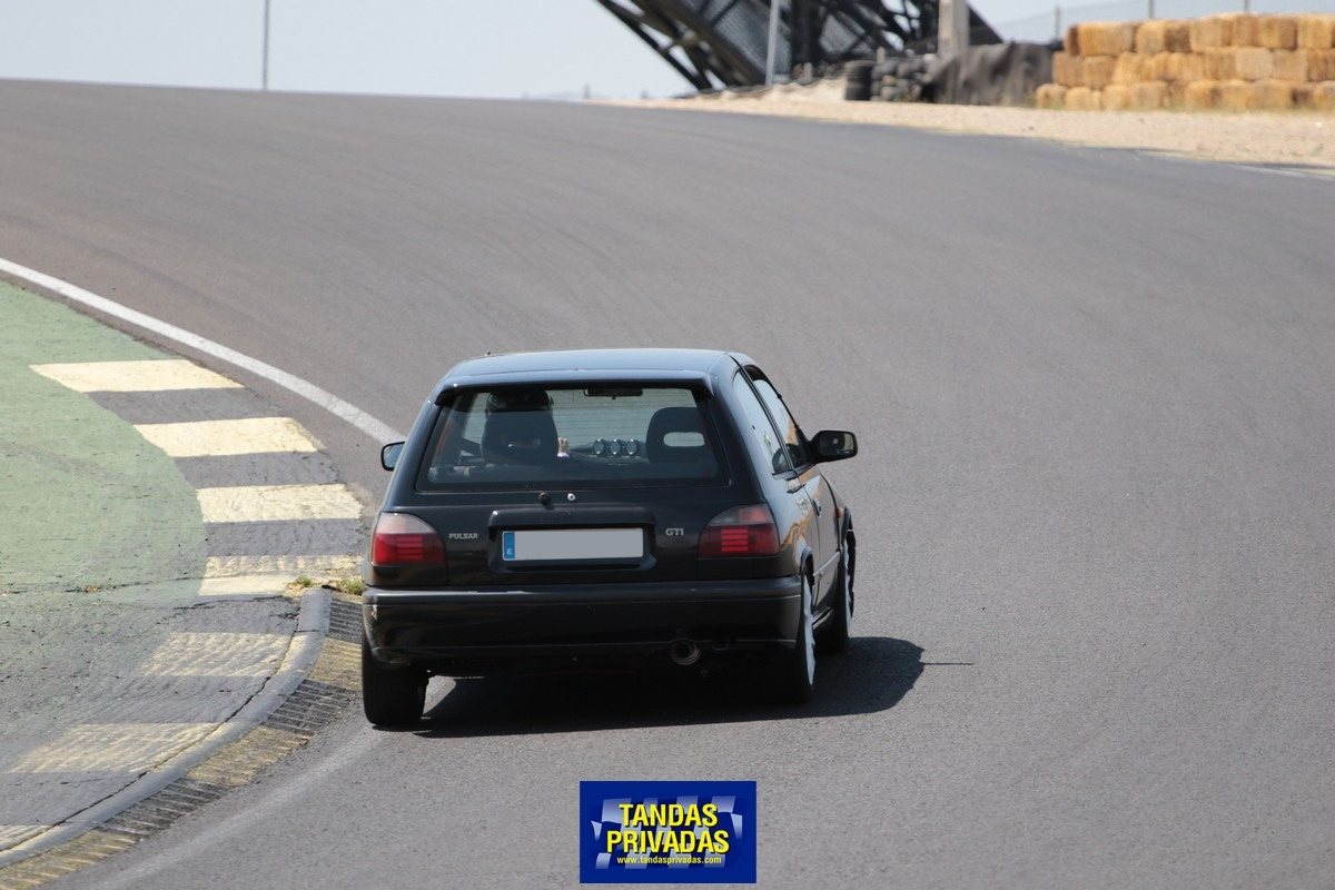

Mientras el VE no está listo, el DE sigue dando guerra:
Esta vez a temperaturas cercanas a los 40 grados… Y además es la primera vez que decidí pillar la modalidad de 3 horas de pista abierta, de las cuales estaría rodando algo más de hora y media, para despedir al DE con estilo, ya que para la próxima espero llevar ya el VE jeje.
De nuevo no me decepcionó, aguantó sin rechistar como un campeón, con todo lo que es la refrigeración de serie, eso si, con Motul 300v 5w40 recién cambiado.
Nunca había notado el coche tan rápido, la suspensión nueva es una gozada. La llevaba a 20/32 de dureza, y algún piano rocé a 130-140… y sin problema. Inspiraba confianza para entrar fuerte en las curvas. Eso sí, todavía me falta mucha práctica en el circuito, pero poco a poco!
El único problema que tuve fue ya en las últimas vueltas, que me empezaron a dar problemas los frenos. En un principio lo achaqué a pastillas recalentadas y simplemente bajé el ritmo hasta el final, ya que quedaban sólo unos minutos, y no le dí mayor importancia. Después, volviendo a Coruña, me di cuenta de que estaba empezando a fallar uno de los pistones del cilindro maestro. Así que toca cambiarlo y de paso a ver si puedo mezclar unas cuantas piezas de otros Nissan para intentar mejorar algo el tacto del pedal, que aunque el coche frena un huevo, el tacto del pedal es mejorable.
Y si alguno de los que se pasaron a charlar o a ver el coche anda por aquí, un saludo!

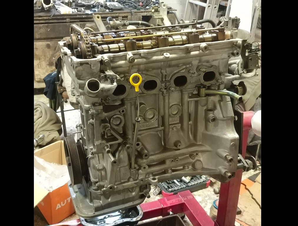

Estos días estuve preparando el motor. Ya que lo tenía ahí se limpió a fondo con Forza hornos y Zorka:
Resultado final:

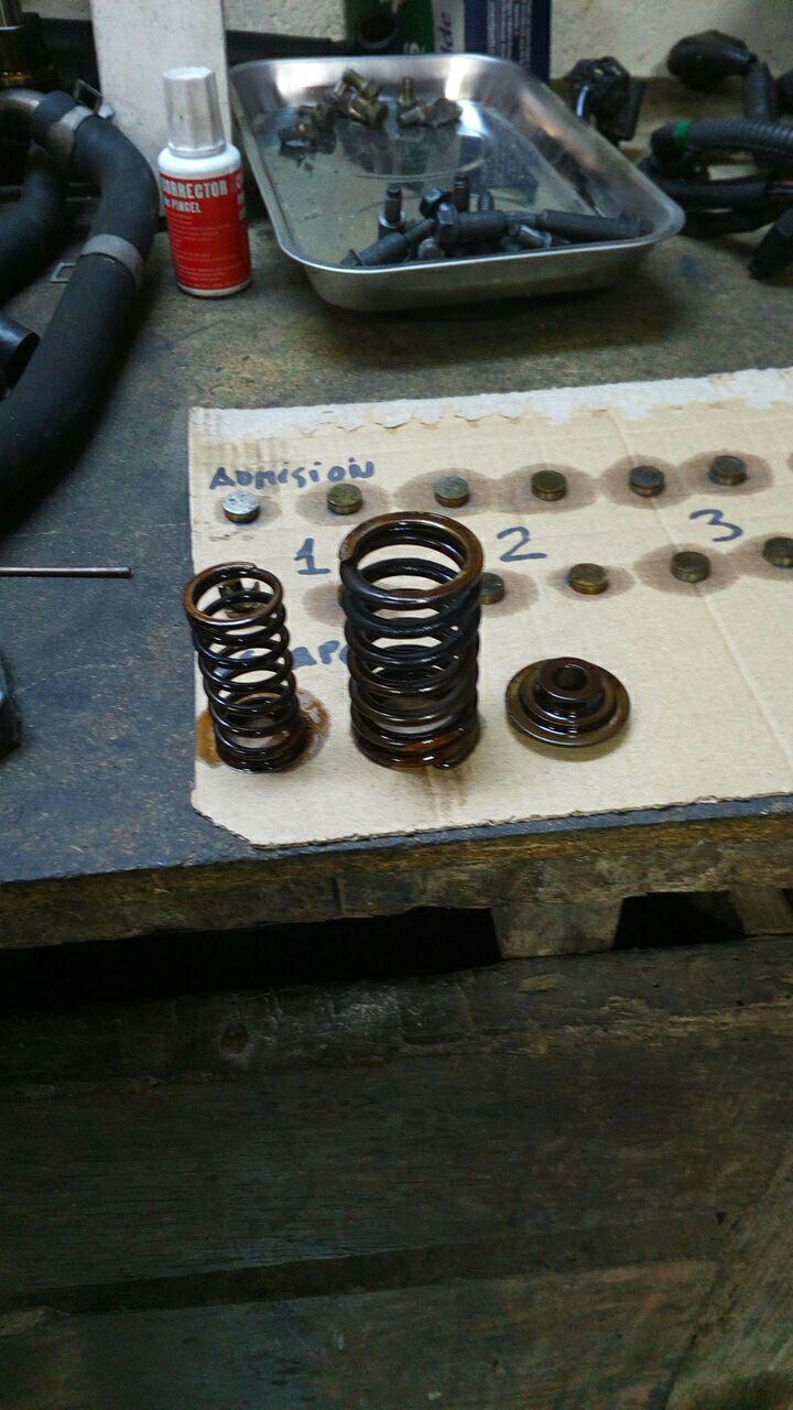

Y también me puse a cambiarle los retenes de guías de válvula, sin desmontar la culata, usando un útil que me fabriqué hace tiempo para otro motor, pero que vale para casi cualquiera (este es el tercer motor en el que se usa ya). Hay que desmontar el tren de válvulas enterito, una oportunidad perfecta para ver bien como funciona todo el sistema. Actualizaré el otro post con información más específica en un futuro.
Aquí el útil:
Y aquí los muelles de serie. El motor trae muelles dobles de serie, la cosa es seria:

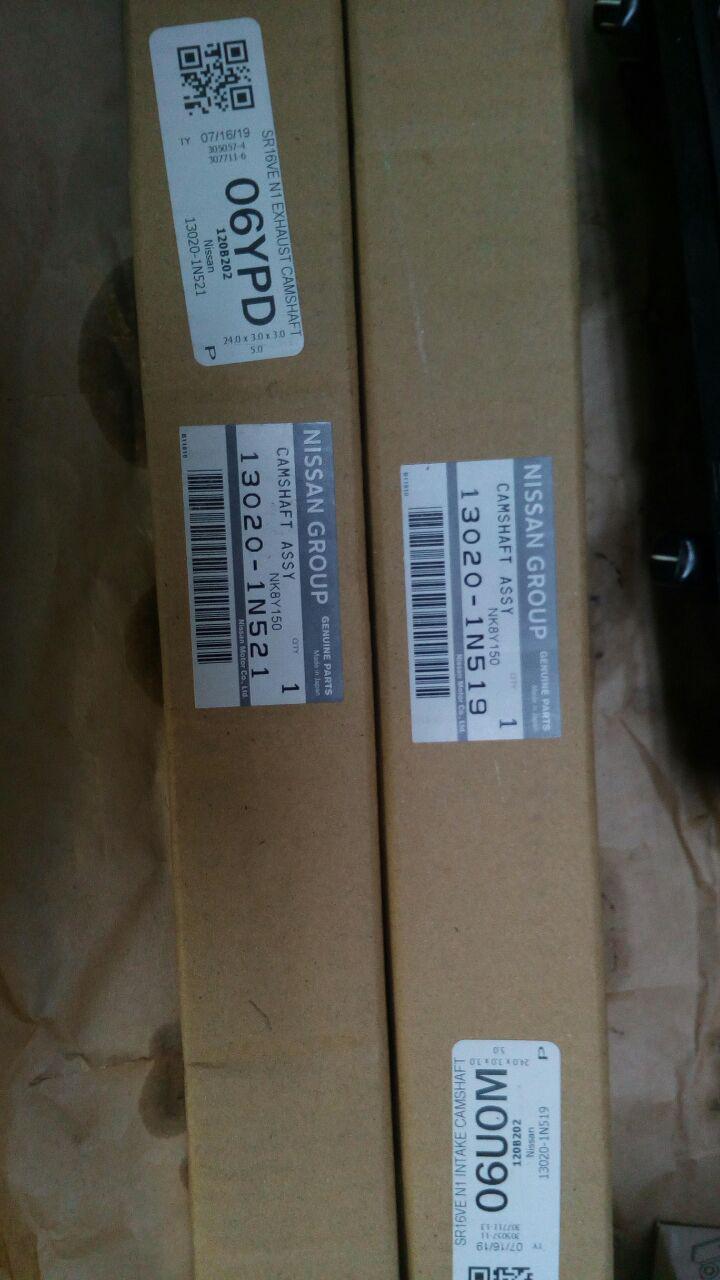

Mientras estaba en ello me llegó un paquetito desde California:
Juegos de silent blocks del motor de poliuretano y lo más interesante, árboles de levas originales y nuevos de SR16VE N1.
Las de escape comparadas con las de serie (y las de admisión no se quedan atrás):
Fijaos en el lóbulo central… Jaja. Cuando entren esos pequeñines, el motor va a sonar muy bestia.

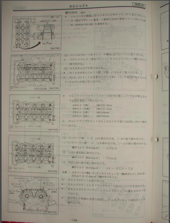

En fin, tocaba montar otra vez el tren de válvulas y necesitaba saber los pares de apriete… Tarea nada fácil!
Encontré el manual escaneado por internete pero claro, este motor no salió de Japón… Así que me tocó guiarme por las imágenes y otros manuales que tengo del DE, que siguen una estructura similar, para encontrar los pares de apriete. Como sospechaba, son prácticamente los mismos que el DE low port.
El resultado final:
El motor está listo. Lo próximo es extraer el DE y preparar la caja de cambios!

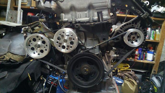

También instalé unas poleas de aluminio que compré a un húngaro por Ebay, tuvimos que tornear un poco la de la bomba de la dirección asistida porque rozaba con el propio cuerpo de la bomba pero bueno, en general no están mal:
Lo más importante de estas poleas es que la de la bomba de agua tiene un 8% más de diámetro, lo cual la ralentiza un poquito y ayuda a evitar problemas de cavitación por encima de las 8000 vueltas. Parece una tontería pero si se va a estar bastante tiempo en esos regímenes, por ejemplo en circuito, te puede salvar de un calentón.
La polea del cigüeñal no la puse de aluminio porque me preocupan las vibraciones y resonancias armónicas a altas vueltas, y las de aluminio macizo no llevan ningún tipo de damper (y las que lo llevan valen un pastizal), así que prefiero dejar la de serie y curarme en salud.

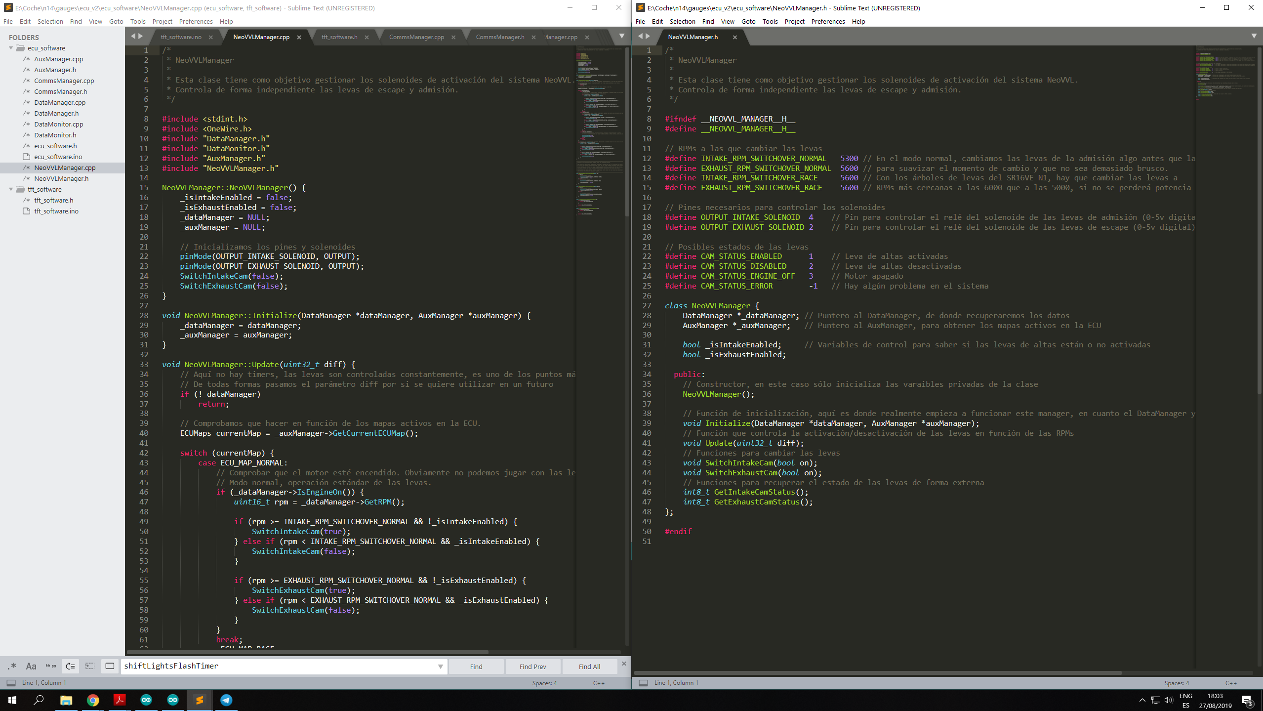

Efectivamente, para controlar el NeoVVL no se puede usar la centralita del DE, así que me fabriqué una centralita auxiliar. Compré una carcasa con fichas de una ECU de verdad en Aliexpress y con un Arduino y unos cuantos componentes más…
Me hice ese frankenstein!
Su ubicación final en el vano es esta:
Y a la ficha gris llega el cableado que va por el arnés del motor que mencionaba antes:
De la ficha negra sale un arnés que atraviesa el cortafuegos y entra al habitáculo, de donde viene la alimentación y algunas entradas para obtener RPMs, AFR de la sonda wideband, y para comunicarse con otro Arduino conectado a un TFT de 7", que sustituirá a los relojes que llevaba.
Aquí montando el arnés de la ficha negra:
En total la centralita casera lleva unas 36 conexiones repartidas entre las 2 fichas de 24 pines, y gestiona bastantes cosillas:
  • Gestiona los solenoides para activar las diferentes levas del NeoVVL.
  • Parámetros de seguridad del motor: Presión de aceite, temperatura de aceite, temperatura del aceite de la caja de cambios, AFR (que llega desde el reloj de la sonda wideband), posición de la mariposa, y voltaje. No sólo los recibe si no que los monitorea y vigila que estén dentro de ciertos parámetros, para después mandar la información al TFT.
  • Gestiona los mapas selecionados en la ECU del coche. Por ejemplo si llevo los mapas de circuito activados y mi centralita detecta que algo va mal, cambia automáticamente y en tiempo real a los mapas de serie en la ECU del coche, para proteger el motor en la medida de lo posible.
  • Controla la alimentación al reloj de AFR de la sonda wideband, para evitar que se encienda con el motor apagado. Las sondas wideband tienen un calentador dentro y si, por ejemplo, se están haciendo pruebas en el coche dándole al contacto on/off constantemente, la sonda wideband va a estar todo el rato sufriendo ciclos de calor y acabará partiendo el elemento cerámico (me ha pasado). Con esto evito ese problema encendiendo la sonda sólo cuando el motor esté encendido, tal cual como funcionan en los coches de calle modernos.
  • Emula una sonda lambda antigua basándose en la señal de la sonda wideband y la manda a la ECU de serie. Este coche no traía sonda originalmente, pero ya que tengo la wideband hice esto para mejorar su eficiencia. Esto no lo he podido probar todavía, veremos que tal funciona.

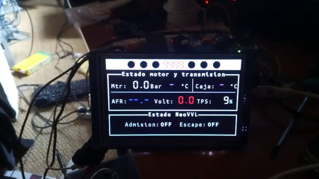

  • Envía todos los parámetros y estado de los mismos al Arduino que controla el TFT en tiempo real, para avisar al conductor si algo va mal.
Total que estuve programando todo esto en los ratos libres, sobre todo de noche como un buen friki! Y tras un par de miles de líneas de código…
Empezó a funcionar!
En este vídeo las RPMs están emuladas obviamente, pero vamos, se ven por donde van los tiros.
Por cierto @Sr.Naranja, a esto de arriba me dedico jeje, soy desarrollador de software, nunca estudié mecánica, me enseñó @JORGITO_YKE! jaja. Pero me gusta mucho chafullar y hacer inventos :smirk:
Hace unos días tuve la oportunidad de probar todo y al menos lo más importante funciona: El motor arrancó a la primera, así que mi arnés está bien, y mi centralita pillaba los diferentes valores, incluídas las RPMs, y era capaz de controlar los solenoides. Aún no tengo el embrague y estaba sin caja y sin anticongelante, así que no pude jugar más de unos segundos, pero las sensaciones son buenas.
El TFT va a ir en una carcasa impresa en 3D, que luego espero poder flocar como el resto del salpicadero:

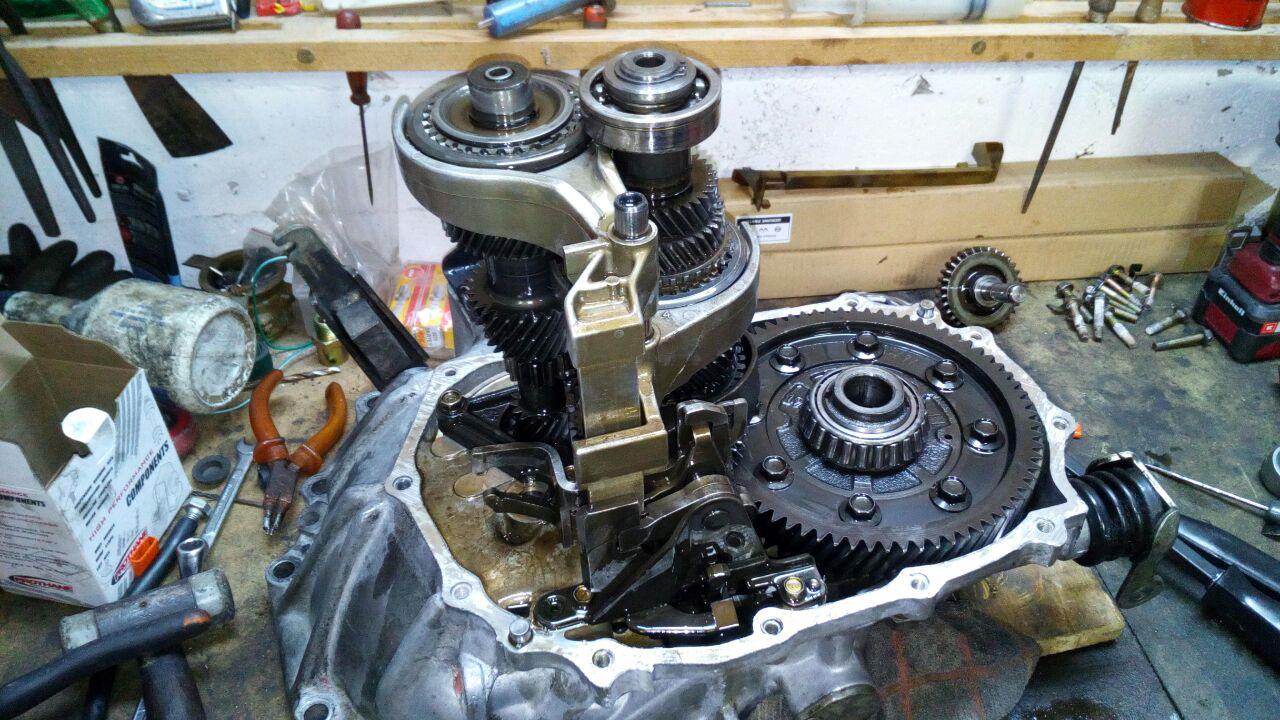

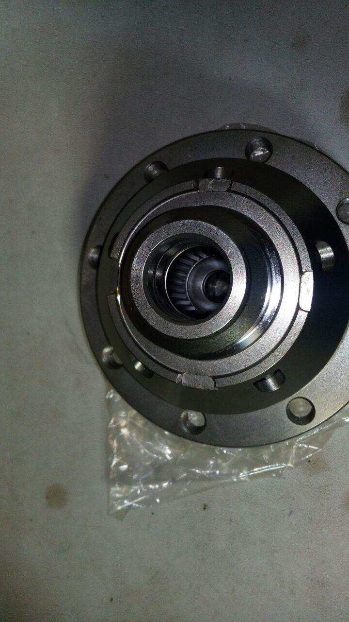

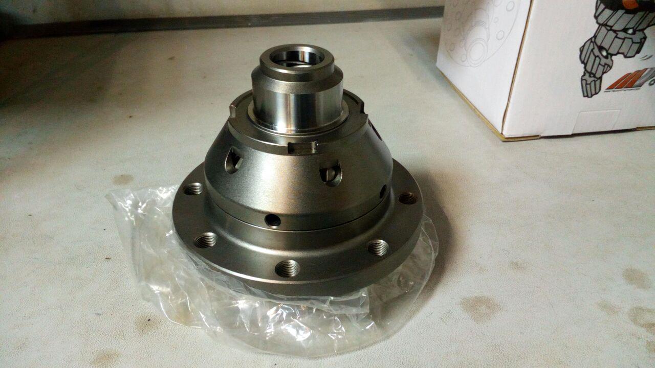

Un autoblocante MFactory nuevecito. Ya tengo la caja de cambios desmontada, aunque estoy a la espera de rodamientos nuevos:
Me falta el embrague, la última pieza del puzzle, para poder empezar a montar todo y probar el cachivache este de una vez por todas!!

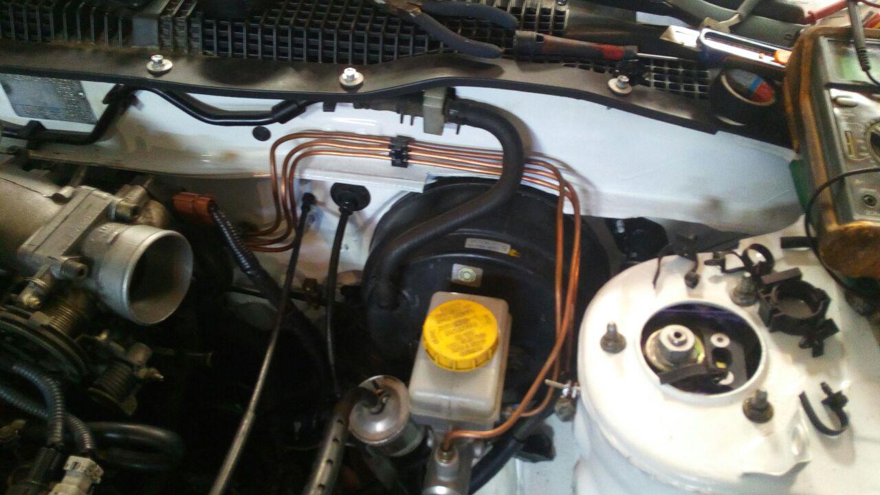

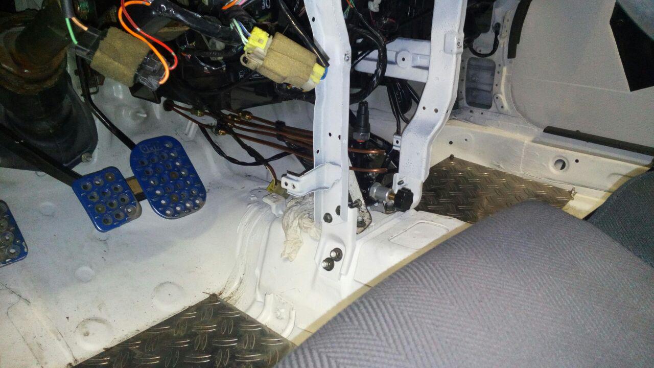

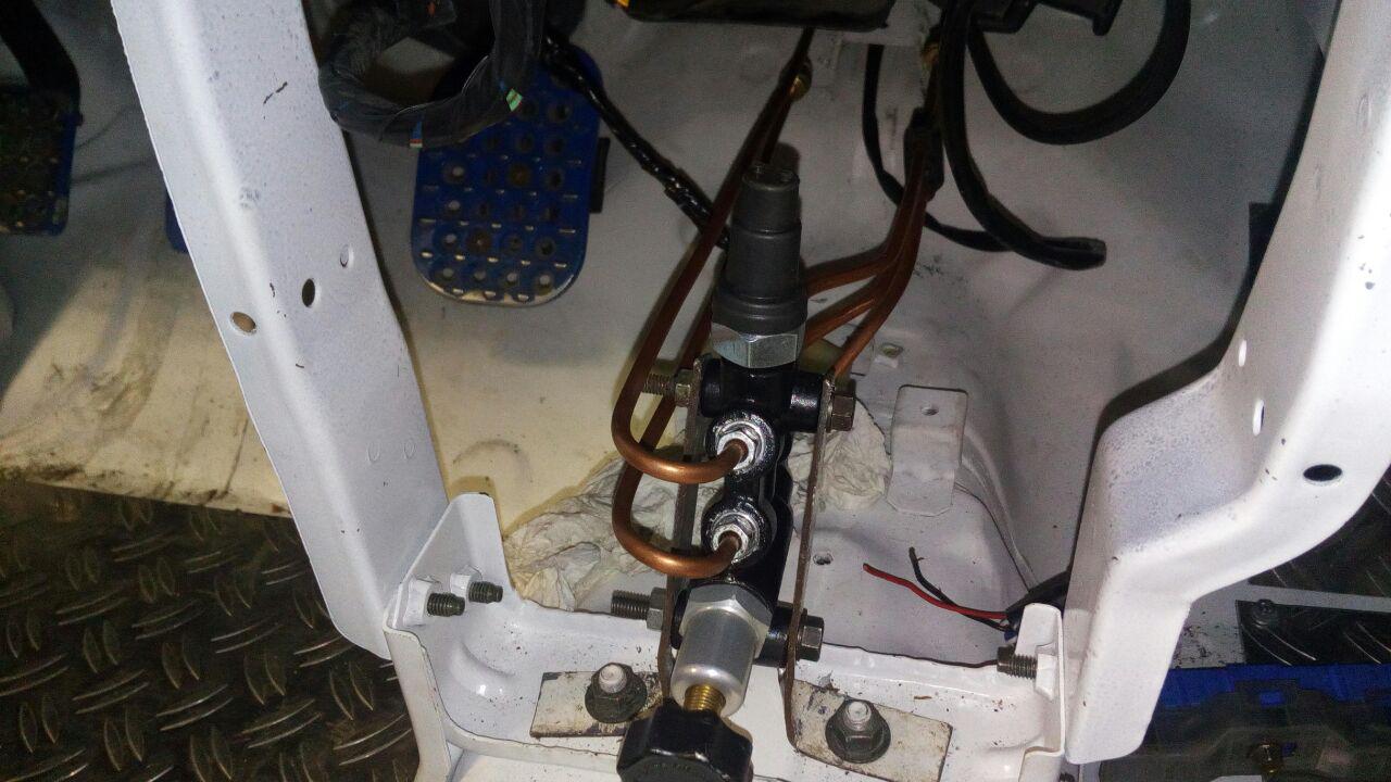

Una última cosa que hice también y que se me olvidó comentar, fue mover el distribuidor de frenada al interior del habitáculo para poder regular la frenada desde dentro, aprovechando que tenía todo el vano pelado:
Tuve que rehacer todas las líneas (otra vez) pero creo que ha merecido la pena, además de que las diseñé de forma modular para facilitar su desmontaje si se daba la necesidad.
