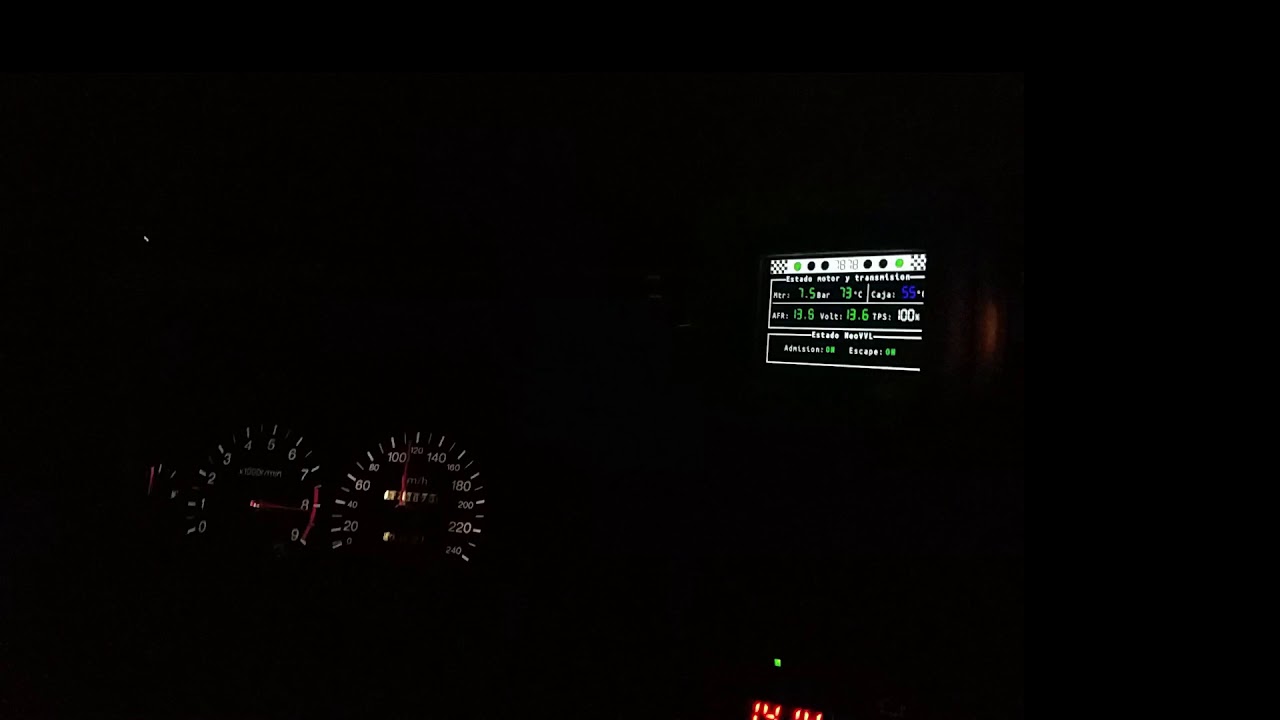

Bueno pues estos días me puse a programar otra vez para implementar las últimas funcionalidades que tenía pendientes y me parecen bastante útiles.
Se trataba de hacer un sistema de Datalog para todos los parámetros que controla mi centralita casera, y no sólo poder ver el historial de los mismos en la propia pantalla en el coche, si no también tener la opción de exportar el historial con los últimos 100 segundos (unas 1000 muestras de datos) a un archivo en una tarjeta SD para poder revisarlos después en mi ordenador tranquilamente.
El resultado final es este:
Ahora la pantalla es capaz de mostrar los parámetros en tiempo real, pero también puede mostrar el historial de los últimos 40 segundos en forma de gráfico (actualizándose cada 10 segundos), y guardar los últimos 100 segundos a un archivo pulsando un simple botón. Con esto se puede ver muy fácilmente como evoluciona el AFR en relación con la posición del pedal del acelerador y las RPM, por ejemplo, para después hacer mejores mapas en casa. O si detecta un valor fuera de parámetros durante unas décimas de segundo, aunque en el momento me lo pierda, se puede revisar el historial y ver que valores tuvo en ese corto intervalo (por ejemplo, si la presión de aceite cae momentáneamente, se puede ver hasta donde cayó, aunque te lo pierdas en la pantalla en tiempo real).
Al final también se puede ver como cambio los mapas de la ECU, y la pantalla muestra que se han seleccionado los mapas de correr poniendo unas banderitas en las esquinas superiores.
Con esto el tema de la electrónica y programación casera queda prácticamente zanjado, por ahora todo parece funcionar correctamente. Como mucho podría hacer algún pequeño retoque en un futuro. Lo único que necesito es una viserita para la pantalla, para los días de mucho sol jeje.
