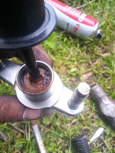

Necesito ayuda…han llegado piezas pero no las buenas.he tenido que coger las juntas de las nuevas y meterlas en las viejas.eran los agujeros muy diferente.pongo fotos.
