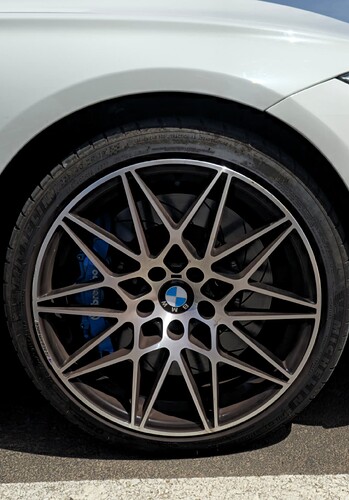

Gracias por la re-bienvenida, ya no tengo un japo aunque sigo siendo amante de ellos, ahora tengo un bávaro con frenos gordos: Pinzas Brembo de 6 pistones sobre discos flotantes de 280mm rayados con pastillas ferodo DS2500 y latiguillos metálicos y estoy muy contento con ellos, no desfallecen nunca con el uso que le doy al coche.
muchas gracias a todos por las respuestas …pondre liquido nuevo y unas pastillas de las que recomendais.. imagino que con eso ya ira bien
Eso no son 280mm ni de coña. Así a ojo siendo llanta 19”, diría 360 - 380mm. Buen bicho ![]()
Si, tienes razón, son 380mm que se me fue el 2, ahora no caben las llantas de 18” que las pinzas están casi rozando con la llanta, pero que gozada frenar con ellos.
