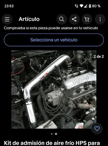

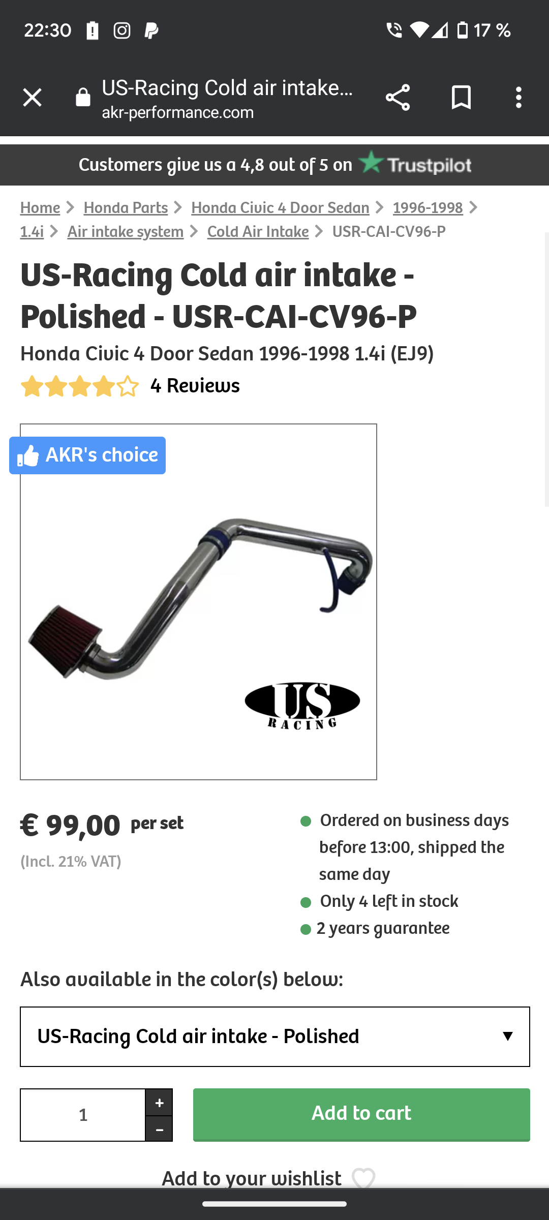

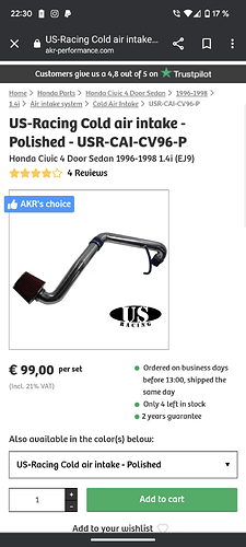

Buena opción. Además de mejorar el sonido, esta admisión pilla el aire frío de cerca del paso de rueda, lejos del calor del escape y el radiador.
Por eso la pillé,tiene buena pinta la verdad.

Ese suele el caso en las instalaciones chapuceras, en las que el filtro queda dentro del vano en ubicacioones poco optimas en las que pilla poco caudal de aire, y el poco que pilla es muy caliente por la cercania a elementos que irradian calor como el radiador o los colectores.
Esta admisión esta bien en ese sentido, porque aleja el filtro de cualquier elemento que irradie calor, y además por su ubicación está incluso protegido de la lluvia y la suciedad del suelo.
No digo que el coche vaya a ganar caballos, y menos siendo un EJ9 que no se puede ni reprogramar para aprovechar mejor la mayor densidad de aire, pero tampoco debería perder nada de potencia con esta admisión.
Se probará pero una vez tenga la línea a ver qué pasa

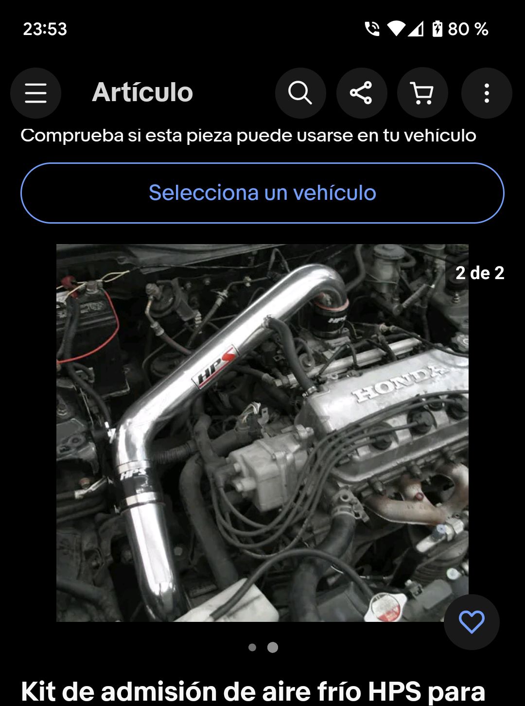

Y por cierto Forrest la admisión es más parecida a esta
Pasa al lado del radiador no por detrás del foco.
